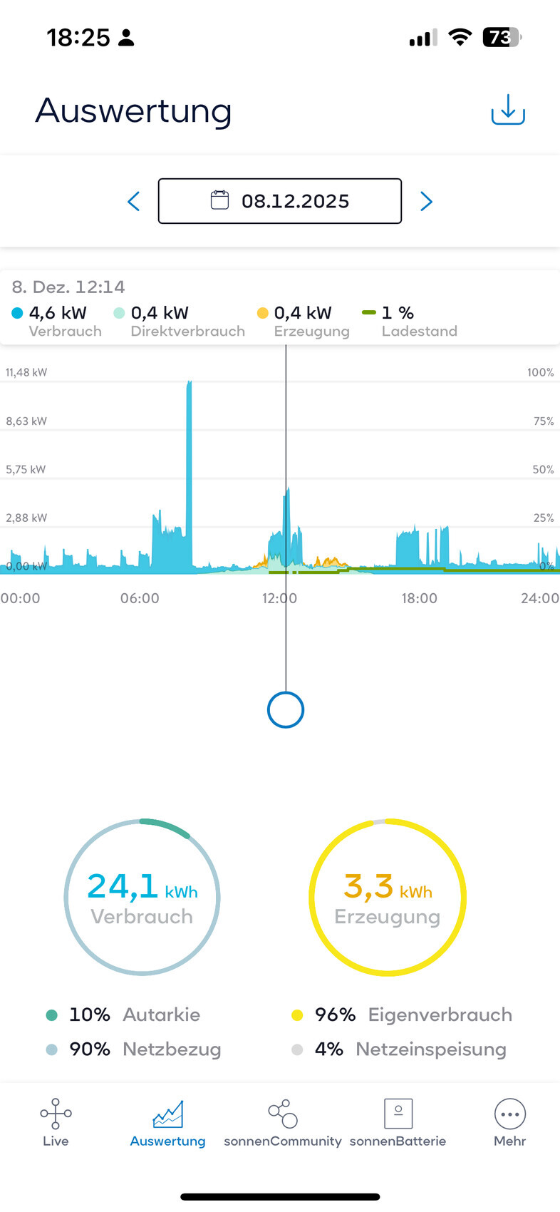

Steven300327.12.25 19:34Hallo zusammen,
wir haben auch eine Stiebel Eltron LWZ 504 in Betrieb.
Leider kämpfen auch wir mit dem jährlichen Strombedarf. Da wir nur eine Stromzähler verbaut haben, kann ich leider nicht den wirklichen bereinigten Stromverbrauch der Wärmepumpe ermitteln.
Kurze Randinformationen:
KFW 55 Haus
Baujahr 2015
175 qm Wohnfläche
Nachdem wir über Stiebel Eltron eine 2-jährige Heizungswartung in Auftrag gegeben haben und diese Wartung durch eine Wartungsfirma durchgeführt wurde, haben wir folgendes Problem.
Der Heizstab schaltet sich teilweise am Ende der Warmwasseraufbereitung zu. Zieht 12 kw für ca. 30 Minuten und geht dann wieder aus.
Der Heizungsbauer der die Anlage damals verbaut hat, kann keine Wartung vornehmen und verweist uns direkt an den Hersteller. Daher hatten wir bisher keinen da, der die Anlage optimal für unsere Bedürfnisse eingestellt hat.
Bisher habe ich die normalen Parameter versucht so gut wie möglich einzustellen.
Ist hier jemand mit der LWZ504 zufrieden und kann mir bei der Einstellungen weiterhelfen, bzw. erklären wieso nun plötzlich der Heizstab sich immer wieder zuschaltet?
Vielen Dank im Voraus

nordanney27.12.25 19:49Steven3003 schrieb:
Stiebel Eltron LWZ 504Warum schaltest du den Heizstab nicht komplett aus?Was ist die WW Zieltemperatur? Vielleicht schafft die Wärmepumpe die eingestellten 65 Grad nicht (einfach so genannte Zahl).
Das wären meine ersten und für mich wichtigsten Fragen. In die Tiefe kann man dann immer noch gehen.
Steven300327.12.25 20:13S
