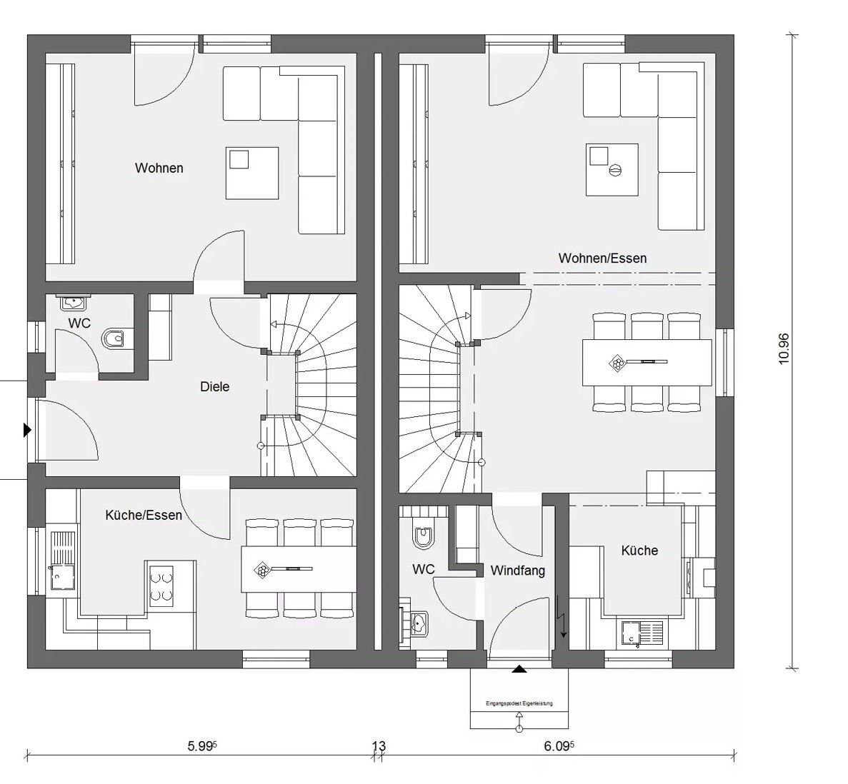

Neuling8989
29.12.25 20:27
Vielen Dank für die Antwort.
Weiß jemand, erfahrungsgemäß des Grundrisses, ob es machbar wäre die Nachbarn durchzuhören?
Für mich sieht es ja recht dick aus , mit einer Luftlücke.
Ich habe aber schon die schlimmsten Erfahrungen lesen können und das will ich vermeiden.
Ich möchte weder " trampeln" noch Gespräche mitbekommen
Zweifamilienhaus Grundrissplan mit zwei Wohneinheiten, Wohnzimmer, Küche und Treppen

Na ja, es ist halt alles auf Standard berechnet, wennste was extra haben willst (oder anders) dann musste löhnen. Und dann sind wir wieder genau beim Thema, welchen Preisvorteil bieten Dir die bigplayer wirklich? Die Bude da ist ja kein großes Geheimnis, das bekommt jeder mittelmäßig begabte klein-GU ja hin, mit dem Unterschied, daß da halt kein großer Verwaltungsapparat mitbezahlt werden muß.
Zu #22: also, wenn das so gebaut wird, wie auf der Zeichnung, dann bekommt man schon Probleme mit den durchgehenden Außenwänden. Aber wer weiß das schon? Hoffen wir mal, daß die Maurer wissen was sie tun...
