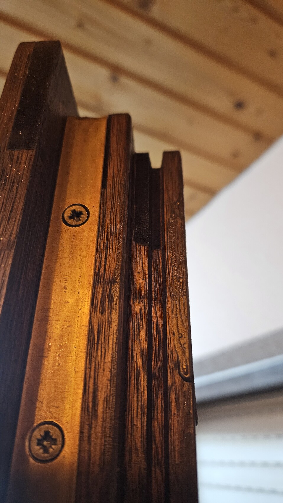

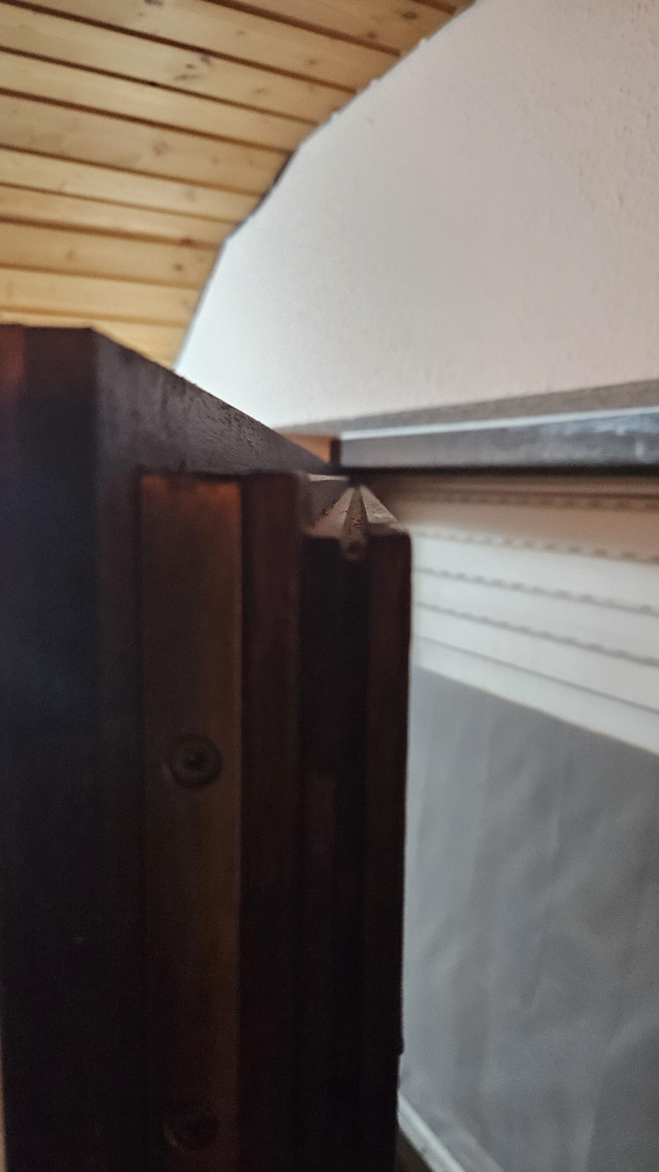

ich habe einen Altbau von 1977/78 den wir seit gut einem Jahr bewohnen und davor ein knappes Jahr lang renoviert haben. Dieses Jahr im Winter kommt wieder ein Thema hoch, das ich leider etwas verdrängt hatte: Wir wollten die Dichtungen der Fenster noch erneuern, da die Teilweise ausgerissen, bröselig etc. sind. Derzeit ist nur eine Dichtungsebene im Rahmen verbaut, mir wurde aber gesagt man könnte bei meinen Fenstern eine 2. Dichtungsebene nachrüsten (wurde nur nicht konkreter). Ich habe in allen meinen Fensterflügeln eine umlaufende, \_/ förmige Nut (oben 5mm breit, verjüngt sich auf 3mm und 5mm tief) und habe mich gefragt, was dort für eine Dichtung rein kommen könnte. In den gänigen Dichtungsshops hab ich mich mal umgeschaut aber nichts gefunden was so wirklich passend aussieht. Evtl. Anleitungsvideos zeigen auch nur gängien Flügelfalzdichtungen die dafür unpassend aussehen. Am ehesten könnte ich mir noch eine einfache Schlauchdichtung vorstellen, bin mir aber unsicher wie die da drin halten könnte. Arg weit herausstehen darf die denke ich auch nicht.
Ich wollte eigentlich bei einem Fensterbauer anfragen, der sich auf die Sanierung und Instandhaltung von Holzfenstern spezialisiert hat, doch der ist aktuell komplett voll und hätte erst in einigen Wochen Zeit.
Vielen Dank

77/78 war genau diese Übergangsphase, wo man schon „mehr Dichtung“ wollte, aber noch nicht wusste wie konsequent. Die Nut auf deinem Foto sieht sehr nach einer alten Systemnut aus, keine Bastellösung, auch wenn sie heute so wirkt. Diese _/-Geometrie ist meist für eine Keil- oder Hohlkammerdichtung gedacht, die sich beim Schließen leicht staucht, nicht für die modernen Flügelfalzdichtungen aus dem Onlinehandel, die passen da schlicht nicht rein, egal was die Produktbilder versprechen. Schlauchdichtung ginge theoretisch, hält aber nur, wenn der Fuß exakt passt, sonst arbeitet sie sich nach ein paar Heizperioden wieder raus, vor allem bei Holz das noch lebt. Wie stark zieht es denn aktuell wirklich, reden wir von spürbarem Zug bei 0°C oder eher von Komfortverlust?
Was man oft übersieht: Eine zweite Ebene bringt nur dann was, wenn die erste noch halbwegs dicht ist, sonst jagst du dem Luftstrom nur hinterher. Und ja, Fensterbauer sind voll, wundert mich null, die fahren inzwischen lieber komplette Austauschpakete als solche Detailarbeiten, bringt mehr €/h, auch wenn’s keiner gern hört. Eventuell lohnt es sich, gezielt nach Dichtungsprofilen mit 4.5mm Fuß zu suchen, da gibt es noch Hersteller, nur eben nicht im Baumarkt.
