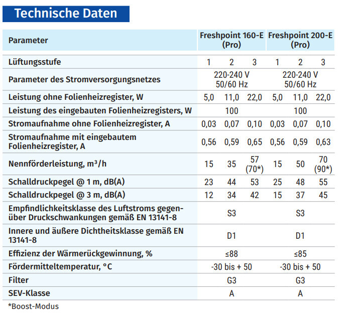

Guten Morgen Nauer,
unten sind die Förderleistungen zu sehen. Für das das 15qm Bad sehe ich bei beiden kein Problem. Die elektrische Leistung ist auch bei beiden gleich. Da ist dann nur der Durchmesser größer.
Die Lautstärken sind auch nicht das Problem, da sie ja nicht im Dauerbetrieb laufen sollen und auch ein Zeitplan hinterlegt werden kann.
Und wenn die Luftfeuchtigkeit zu hoch ist, darf und soll er auch gerne in Stufe 1 oder 2 laufen.

1. Bei zwei Pendellüftern, wie von Dir als mögliche Geräte genannt, ist es egal (wobei es dabei eine unendliche Auswahl an Geräten gibt); davon abgesehen lassen sich fast alle Geräte passend zueinander koppeln
2. Wenn Du schon eine Mini-Bedarfslüftung einbauen möchtest und es sogar zwei Geräte werden dürfen, dann würde ICH (aber meine Meinung zählt ja nicht) Geräte mit Kreuz-/Gegenstromwärmetauschern verbauen. Diese sind leiser (also problemlos 24/7 nutzbar) mit höheren Leistungen und bei deren Nutzung ist es total egal, wie viele Geräte Du wie auch immer verbaust. Die arbeiten für sich komplett unabhängig von anderen Geräte - Zu- und Abluft gleichzeitig und abwechselnd. Dann aber hast Du für wirklich gute Geräte gerne 4k Kosten.
Aber wenn Du lieber zustimmende Texte von KIs als Bestätigung brauchst, dann gerne. Ansonsten siehst Du ja, dass auch hier Deine technisch veraltete Planung nicht auf Gegenliebe stößt.
Noch einmal die Frage, da Du ja von Profis Dein Haus planen lässt: Was sagt das verpflichtende Lüftungskonzept? Solche Fachfragen ignorierst Du ja konsequent, egal von wem sie kommen. Steht da etwa etwas drin, was nicht sein darf?

Die genannten Lüfter sind nicht die klassischen Pendellüfter. Hast du dir den überhaut mal angeschaut?
