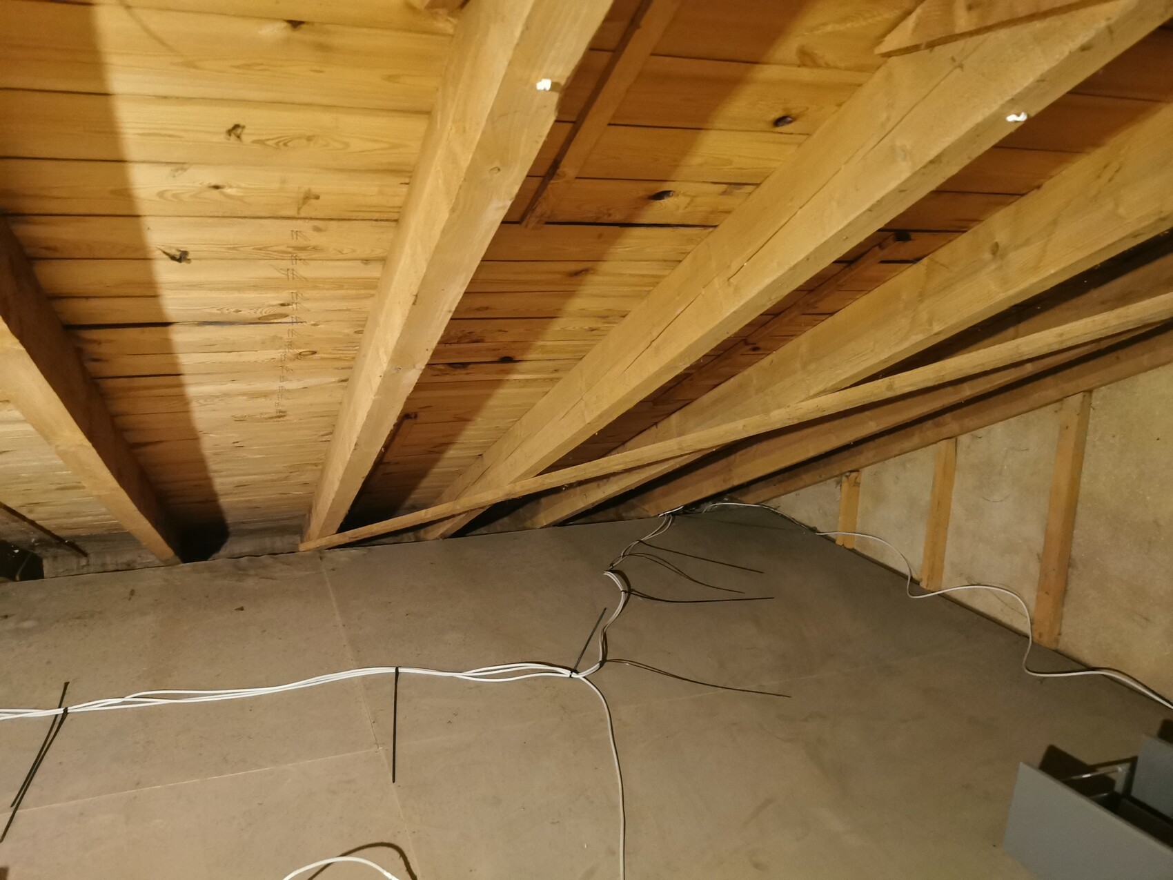

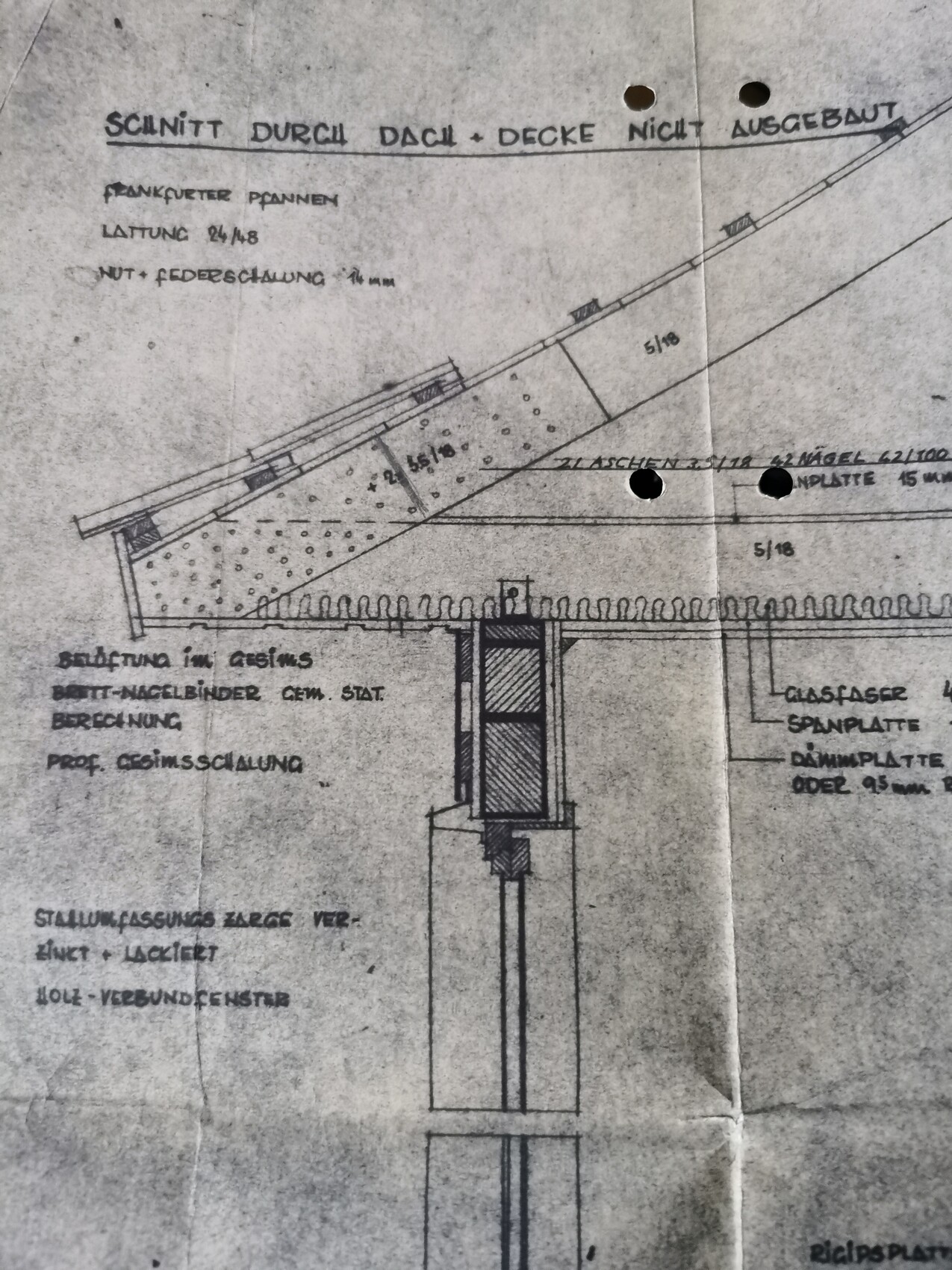

Hallo, habe ein Haus gekauft und möchte nun das Dach in Eigenleistung dämmen. Zwischen den Sparren habe ich eine höhe von 17 cm für den Klemmfilz. Bei einer Klemmfilzdicke von 14 cm wären 3 cm für die Hinterlüftung. Von außen kommt nach den Ziegeln eine Schalung mit Nut und Feder ca. 18 mm dick, direkt auf die Sparren genagelt. Es gibt keine Unterspannbahn. Seitlich an der Traufe ist der Dachvorsprung offen zur Decke, in der nur 4 cm Mineralwolle liegt und diese Öffnung sollte verschlossen werden, aber mit was für einem Material? Brauch ich eine Dampfsperre wenn ich mit 14 cm Glaswolle dämme? Das Dachgeschoss möchte ich später zu einem Hobbyraum ausbauen.
