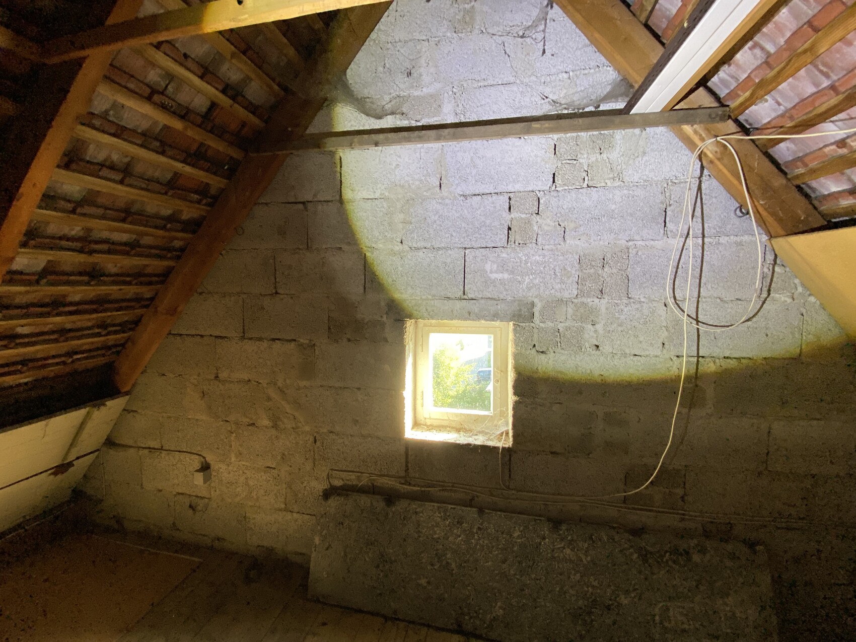

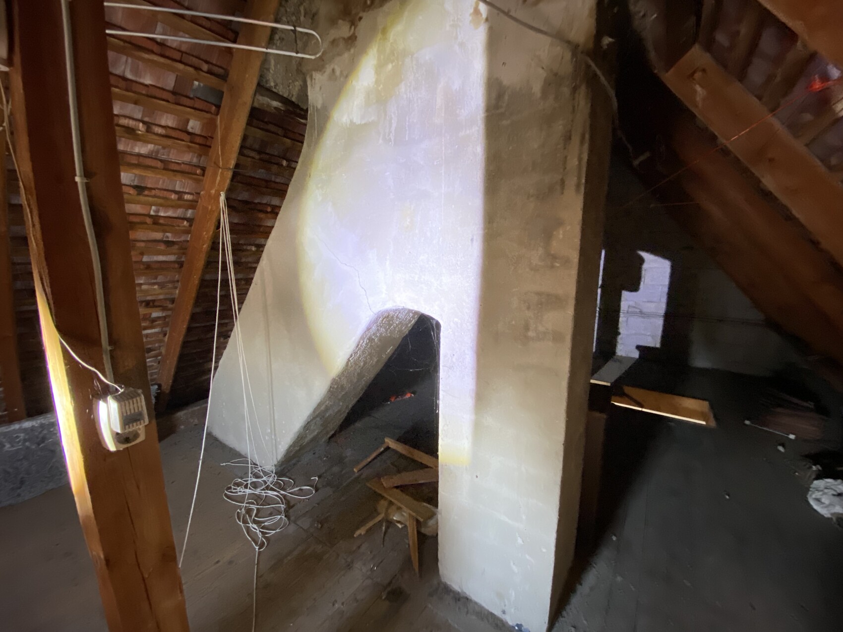

- EG und OG sind ausgebaut. Außenwände soweit erkennbar innen und außen ohne Dämmung. Wurde damals mit Bimssteinen bzw. Hohlblocksteinen gebaut. Die Außenwandmauer ist ca. 30 cm stark. Außen verputzt.
- Dachboden ist nicht ausgebaut. Hier sieht man an der Giebelseite innen die nackten Bimssteine. Siehe Bild im Anhang.
- Dach ist nicht gedämmt. Man sieht die Sparren und die Ziegel. Sparrenstärke ca. 13 cm.

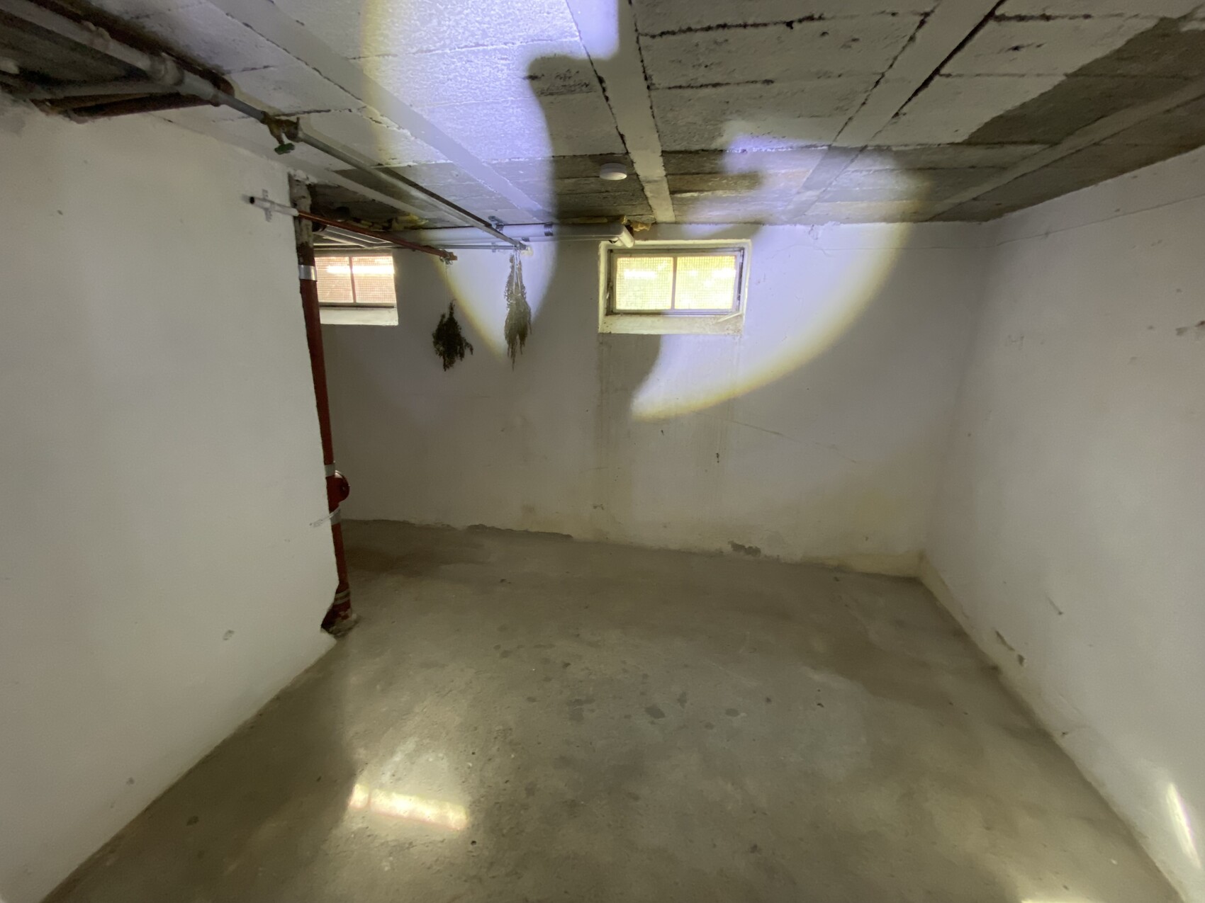

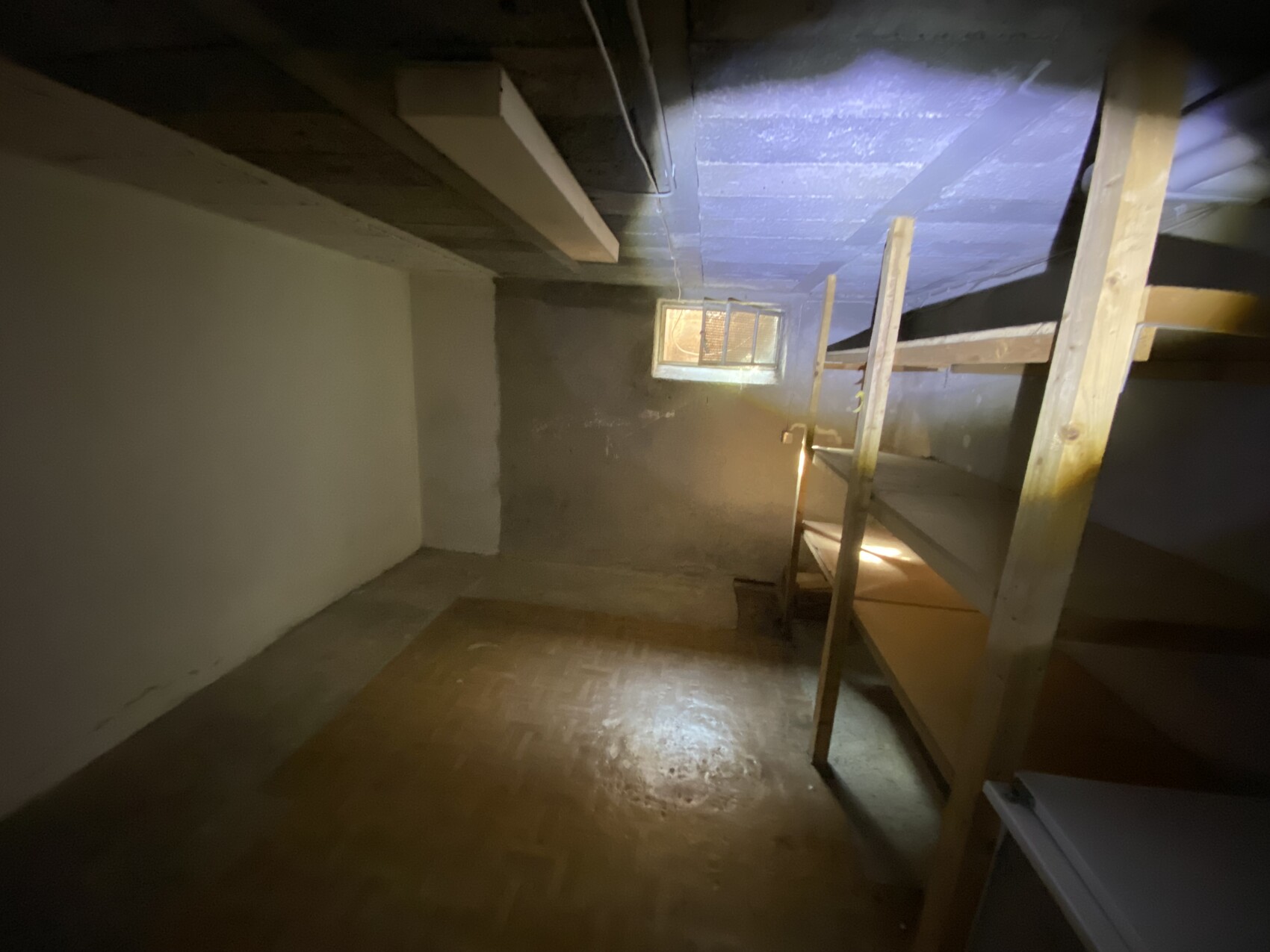

- Die Kellerdecke ist eine Reindecke bzw. Betonsteindecke (siehe Bild im Anhang). Die Decke über EG wahrscheinlich eher eine Holzbalkendecke. Man sieht leider aber nicht rein und die Maklerin hat es auch nicht gewusst.

- Kellerdecke von unten dämmen. Stärke gemäß Berechnung. Viel geht hier allerdings nicht, da der Keller eine lichte Durchgangshöhe von nur ca. 1,90 m hat.
