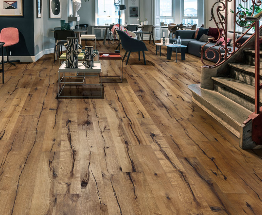

Es gibt zwei Möglichkeiten. Eine hat @wiltshire schon geschrieben. Verzicht auf Fußbodenheizung. Bedeutet aber nicht direkt den Verzicht auf gemütliche Wärme oder Flächenheizung. Man kann die Fußbodenheizung auch kippen und hat eine Wandheizung (funktioniert 1:1 wie die Fußbodenheizung, geht auch an der Decke).
Oder es sind nicht historische Bodendielen, sondern "Fake" Dielen. Nennt sich Parkett. Kannst mal unter Schlossdielen / Landhausdielen schauen. Fast wie massive Dielen (z.B. 280cm lang und 26cm breit), aber trotzdem für Fußbodenheizung geeignet. Oder Parkett aus Altholz.
Kann dann so aussehen:
Wohnzimmer mit Holzboden, Sofas, Tisch und Treppe mit schmiedeeisernem Geländer.
Es geht aber auch mit massiven historischen Dielen. 20-30mm dicke Massivholzdielen sind problemlos möglich. Z.B. im Trockensystem ohne klassischen Nassestrich. Also so, wie auch früher Dielen auf Konstruktionshölzer genagelt/geschraubt wurden. Heute kommt Dämmung und Fußbodenheizung dann in die Zwischenräume.

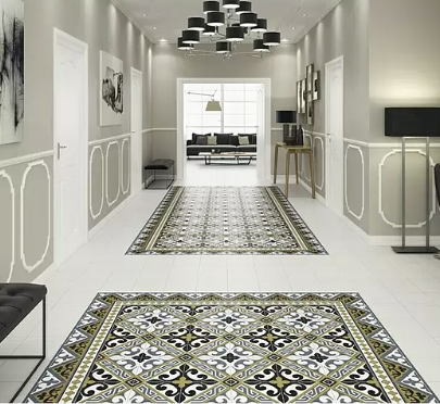

Sollten es lieber Fliesen werden, so ist Retro/Vintage auch überall kaufbar.
Heller Eingangsbereich mit Wandpaneelen, Teppichboden und Pendelleuchten
Danke für den Tipp. In die Richtung Landhausdielen hatten wir auch gedacht. Ich habe das Wort "Laminat" etwas unbedacht gewählt. Ich wollte wie gesagt nur auf "dünnen Bodenbelag" hinaus, ohne zu spezifizieren was für einen.
