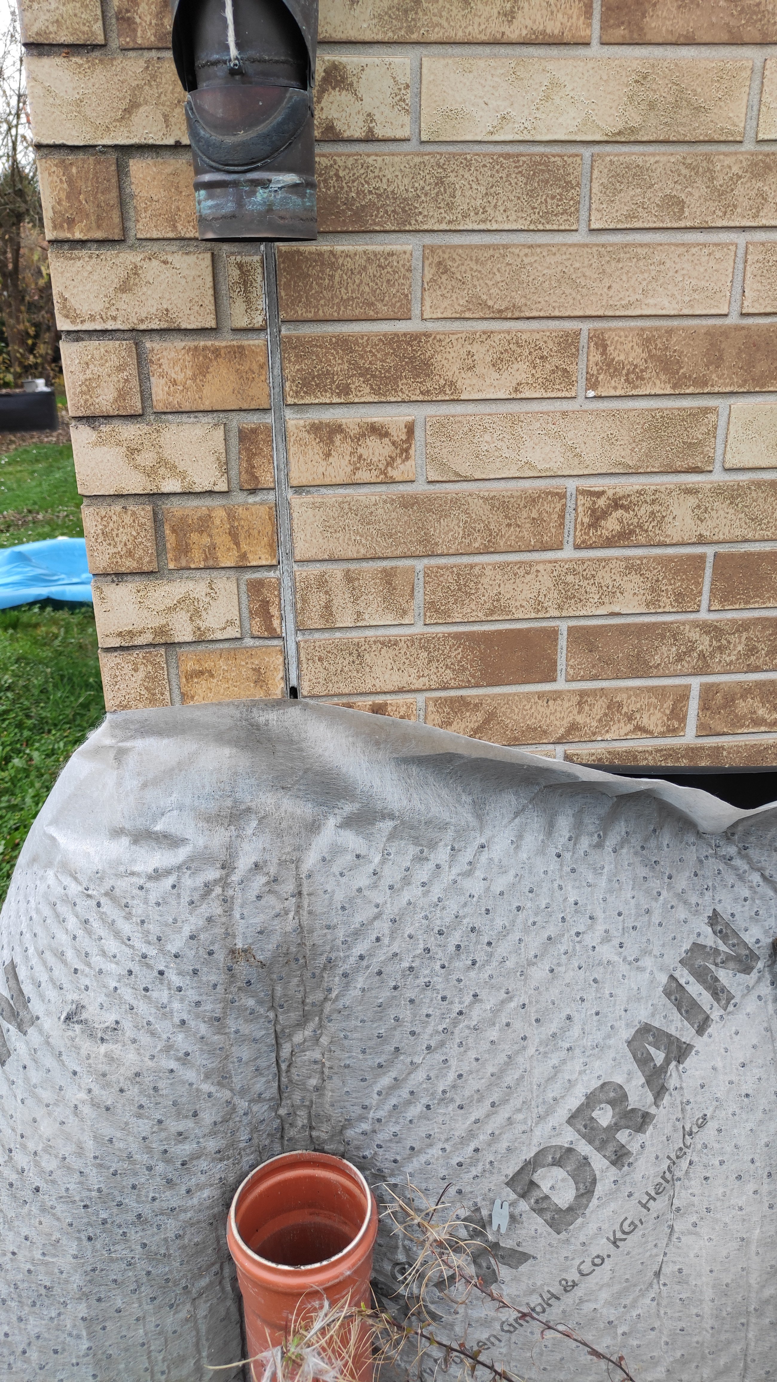

ich bin auf der Suche nach einer ordentlichen Lösung für den Anschluss meines Regenrohrs an die bestehenden Abwasser-Rohre.
Das Regenrohr besteht aus einem dunklen Blech und hat als Durchmesser innen 77mm, außen 78mm. Keine Ahnung was für Material, könnte Kupfer sein.
Es muss ein passendes Verbindungsstück gefunden werden, damit das in das bestehende KG-Rohr DN110 ("10er Rohr") passt.
Bild hängt bei.
Was ich finde, passt irgendwie alles nicht so recht. Meistens ist es viel zu groß.

Das ist eine 76er Fallrohrweite wenn du dich nicht vermessen hast es wirkt ja größer auf deinem Foto. 76er Fallrohr passt in 70er HT Muffe dann brauchst du nur noch ein Übergangsstück 70/100.
Was ist das überhaupt? Sieht ja aus wie eine zweckentfremdete Regenrohrklappe.
Kommt das aus der Wand oder von oben?

Danke für deine Antwort. Das ist schlicht ein Regenrohr, das oben von der Regenrinne kommt. Das führte ursprünglich bis ganz runter in die Steinzeug-Rohre. Das orange KG-Rohr steckt jetzt in dem Steinzeug-Rohr. Es war geplant, dort noch weitere Abflüsse anzuschließen (zweites Regenrohr, Lichtschacht, ggf. zukünftig sogar Zisterne, aber vorerst mal nicht), daher wurde das ersetzt durch das KG Rohr.
Die Klappe ist noch dran, die sieht man auf dem Bild. Ganz ursprünglich führte das in eine Regentonne. Vielleicht auch zukünftig, mal sehen.
Ja könnte auch 76 sein, denke aber auf den Millimeter kommt es nicht an, sofern das in eine Gummidichtung gesteckt wird.
Soweit ich weiß ist HT Rohr aber nicht für den Außenbereich geeignet, oder irre ich mich?

ja stimmt HT nicht für außen, war mir so rausgerutscht
70er mit Muffe bleibt aber gleich

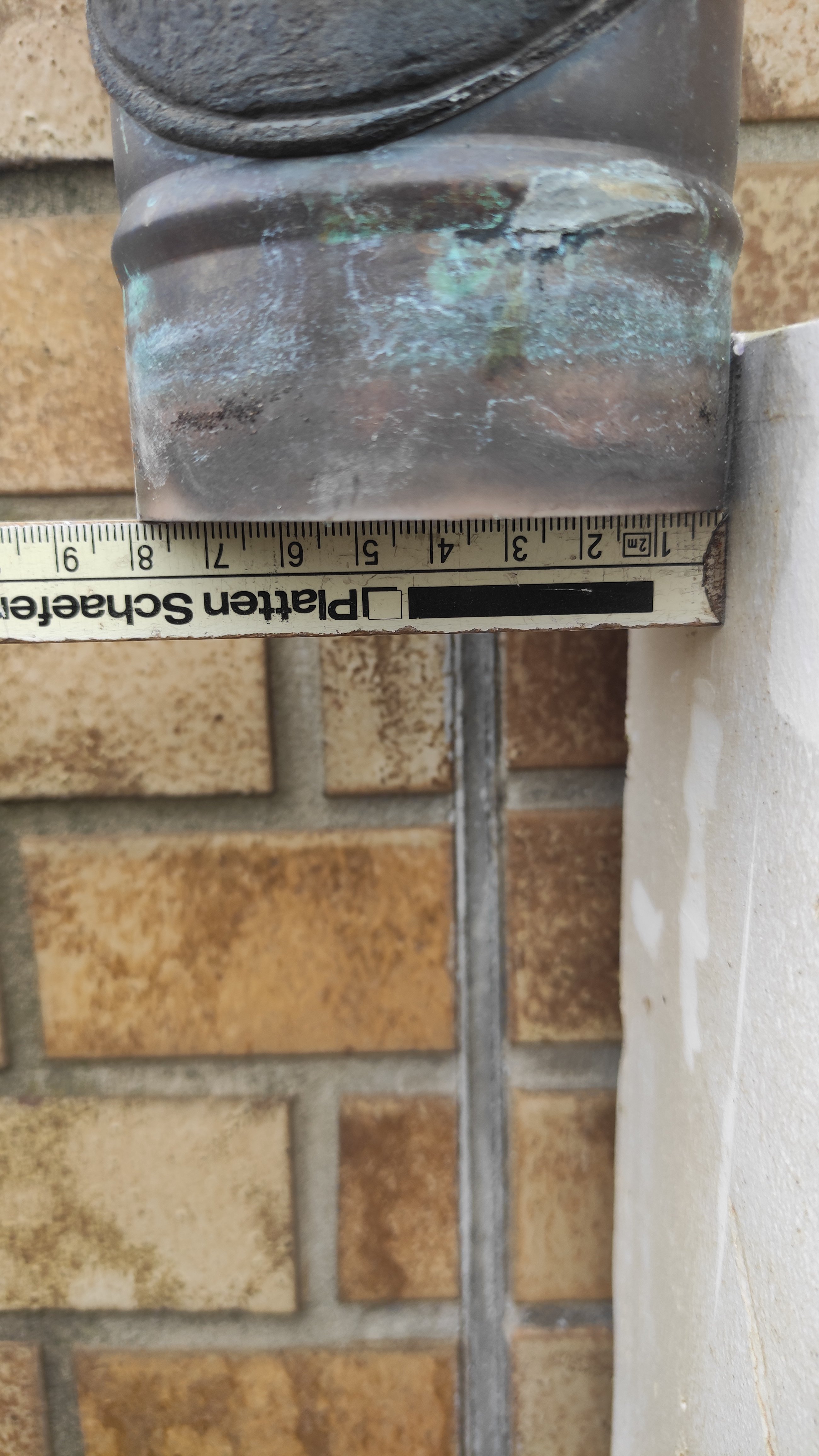

Ich habe gerade eben nochmal nachgemessen, diesmal bin ich mir ziemlich sicher dass es 79mm sind. Habe das mehrfach verifiziert.
Dann benötige ich also ein Übergangsstück 80mm zu 100mm.
Habe gesehen, das gibt es auf Zink oder Kupfer. Dann kann das KG Rohr direkt darunter anschließen.
In der Theorie...
Nahaufnahme eines rostigen Rohrs mit grüner Patina und Messband mit Zentimeterangaben.
Buchsbaum066
09.11.24 10:54
Erstmal ist das dunkle Fallrohr mit der schönen Regenwasserklappe ein Kupferrohr. Geht nie kaputt, aber dort kannst du nur mit einem Kupferrohr dran. zumindest solltest du dies tun.
Das KG Rohr würde ich einkürzen und ein entsprechendes Stück Fallrohr aus Kupfer einsetzen. Adapter Kupferrohr auf KG Rohr gibt es natürlich auch. Ebenso die Schellen für die Wand.
