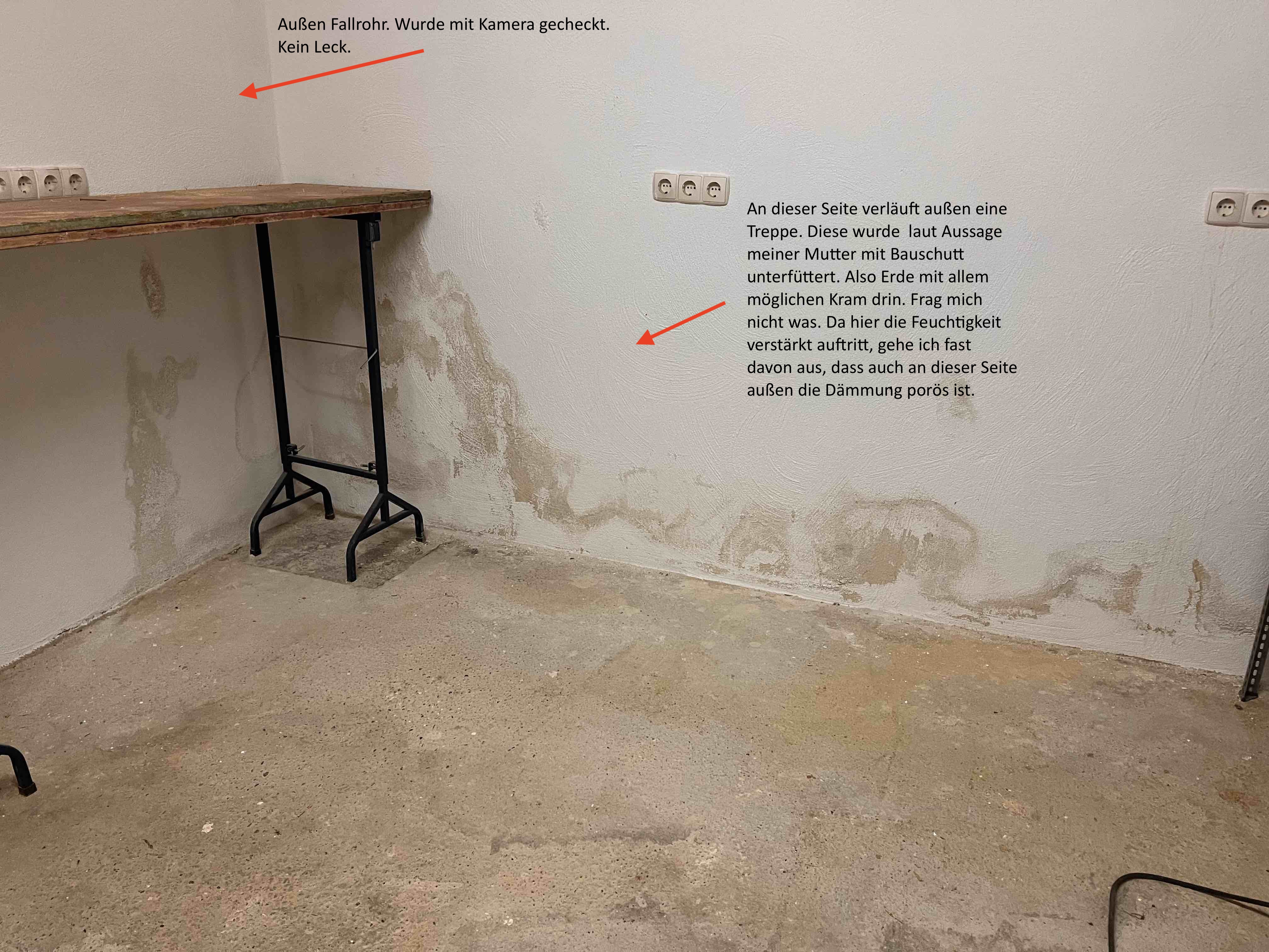

Guten Tag,
eine Frage: ich wohne in einem Haus aus den 80ern. Ist ein Hebel Haus aus Gasbeton.

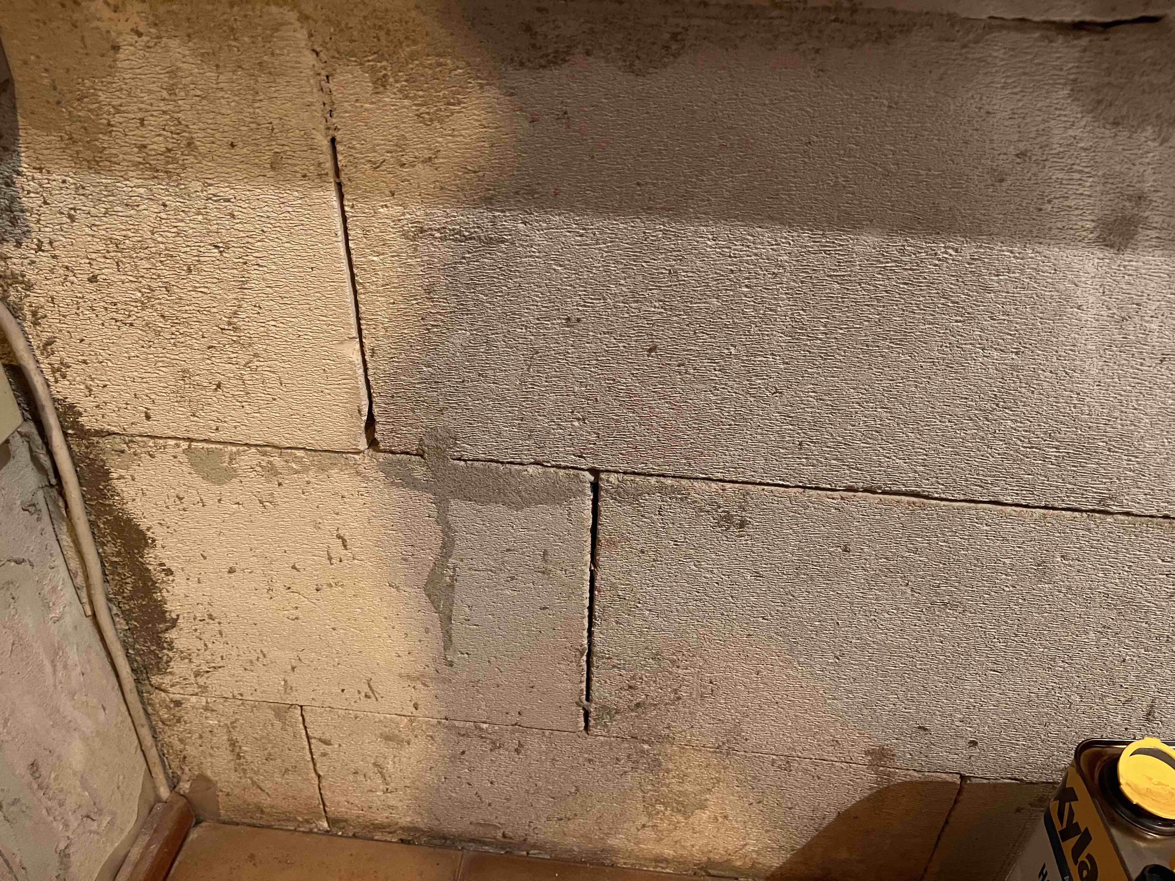

Im Keller ist eine rel. große feuchte Stelle.
Ich frage mich nun: wie am besten damit umgehen. Schimmel hat sich noch keiner gebildet. Es wird immer gelüftet.
Man sieht hier und da Salpeter. Mein Feuchtigkeitsmessgerät (Amazon) zeigt zwischen 22 und 40% an. Je nach Stelle

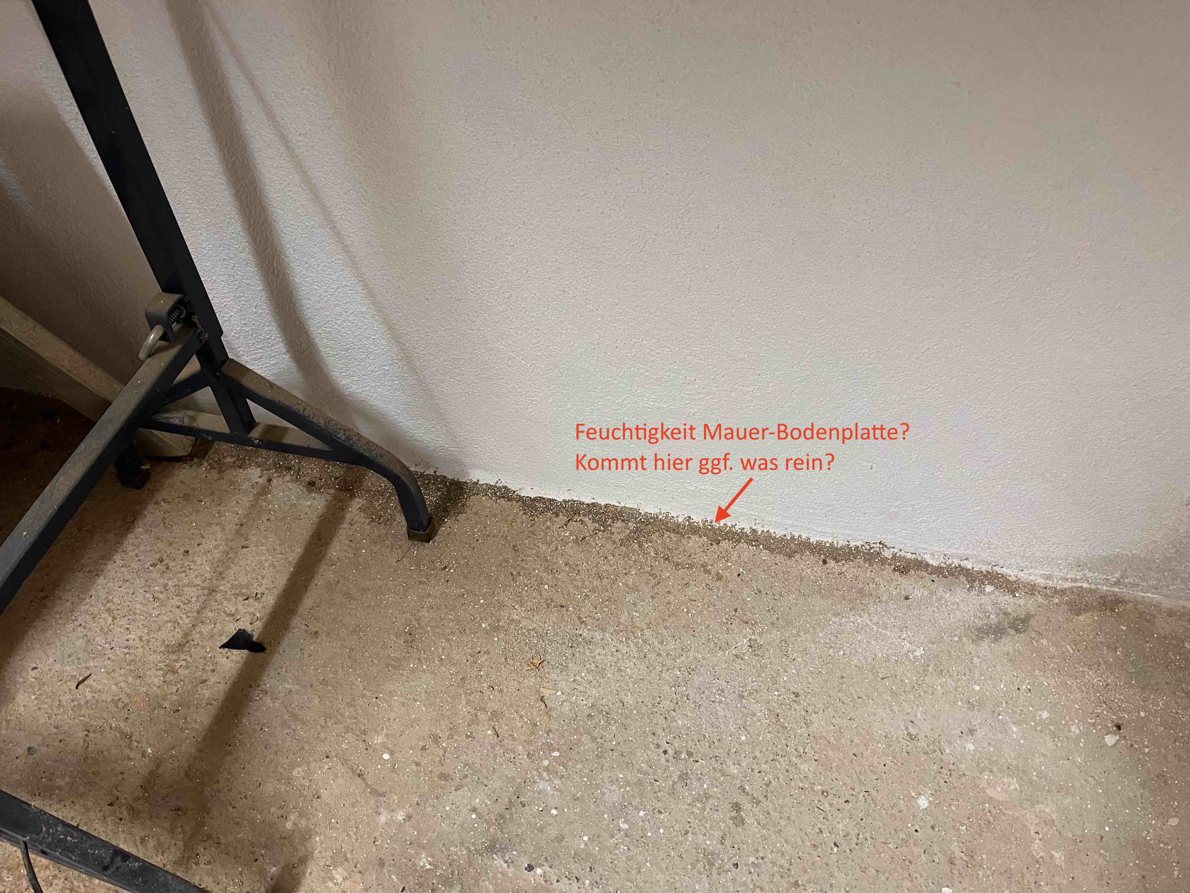

Der Raum selbst wurde nie mit einem Estrich versehen.

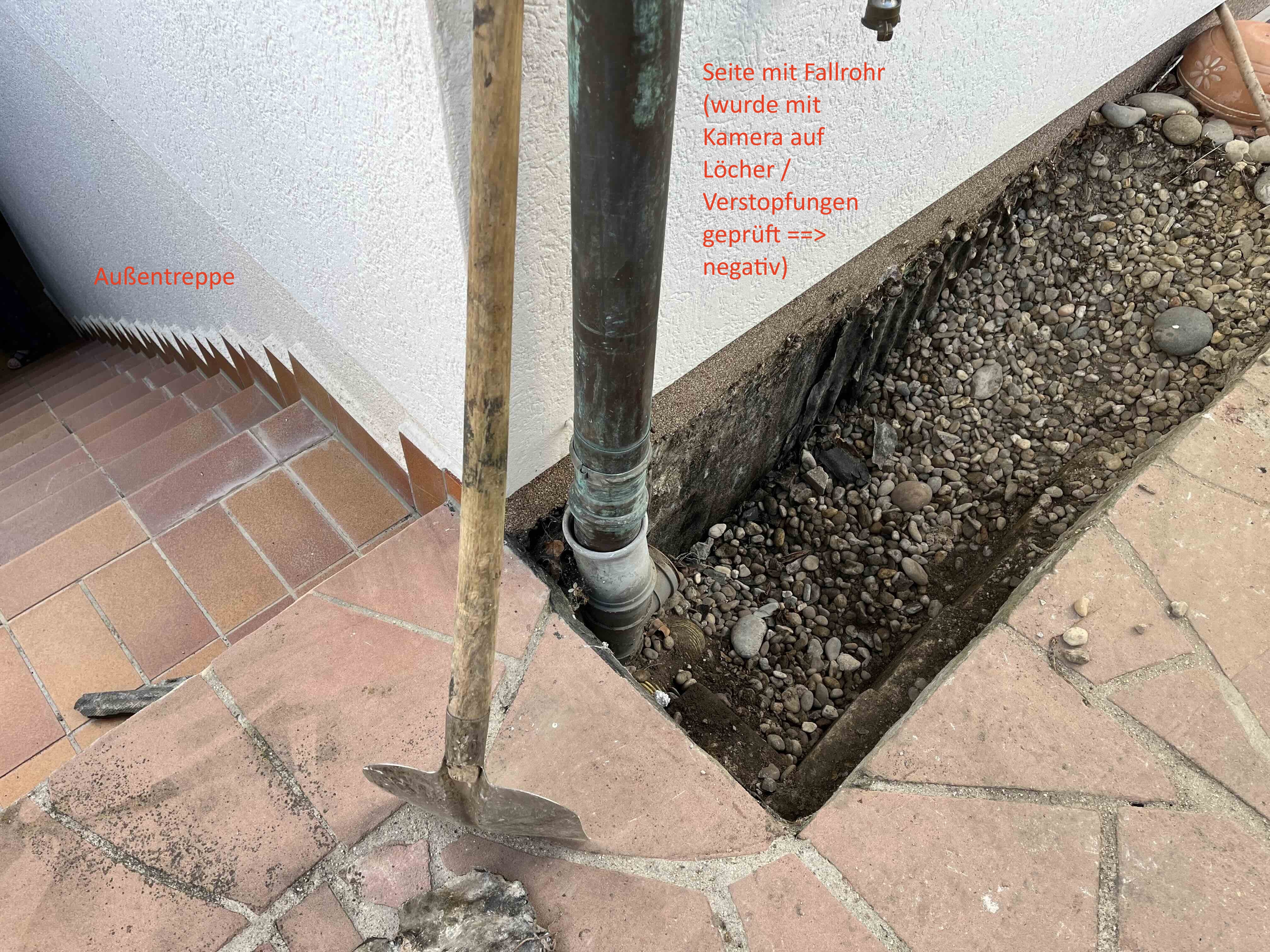

An der Wand mit den größeren Flecken geht außen eine Treppe runter. Darunter scheint es sehr lehmig zu sein.
Ich habe mal ein paar Bilder bereitgestellt. Ich würde mich sehr freuen, wenn mir der eine / andere Fachmann hier mitteilen könnte, wie er mit dieser Situation umgehen würde.
Ich habe übrigens mehrere Aussagen gelesen, die sich z. T. widersprechen. Manche behaupten, dass man bei Gasbeton nicht von innen via Injektion abdichten darf / kann / soll (???) andere bieten aber gerade das offensiv an (wie z. B. BKM Mannesmann)
Wie kann ich hier eine solide Entscheidung treffen?
