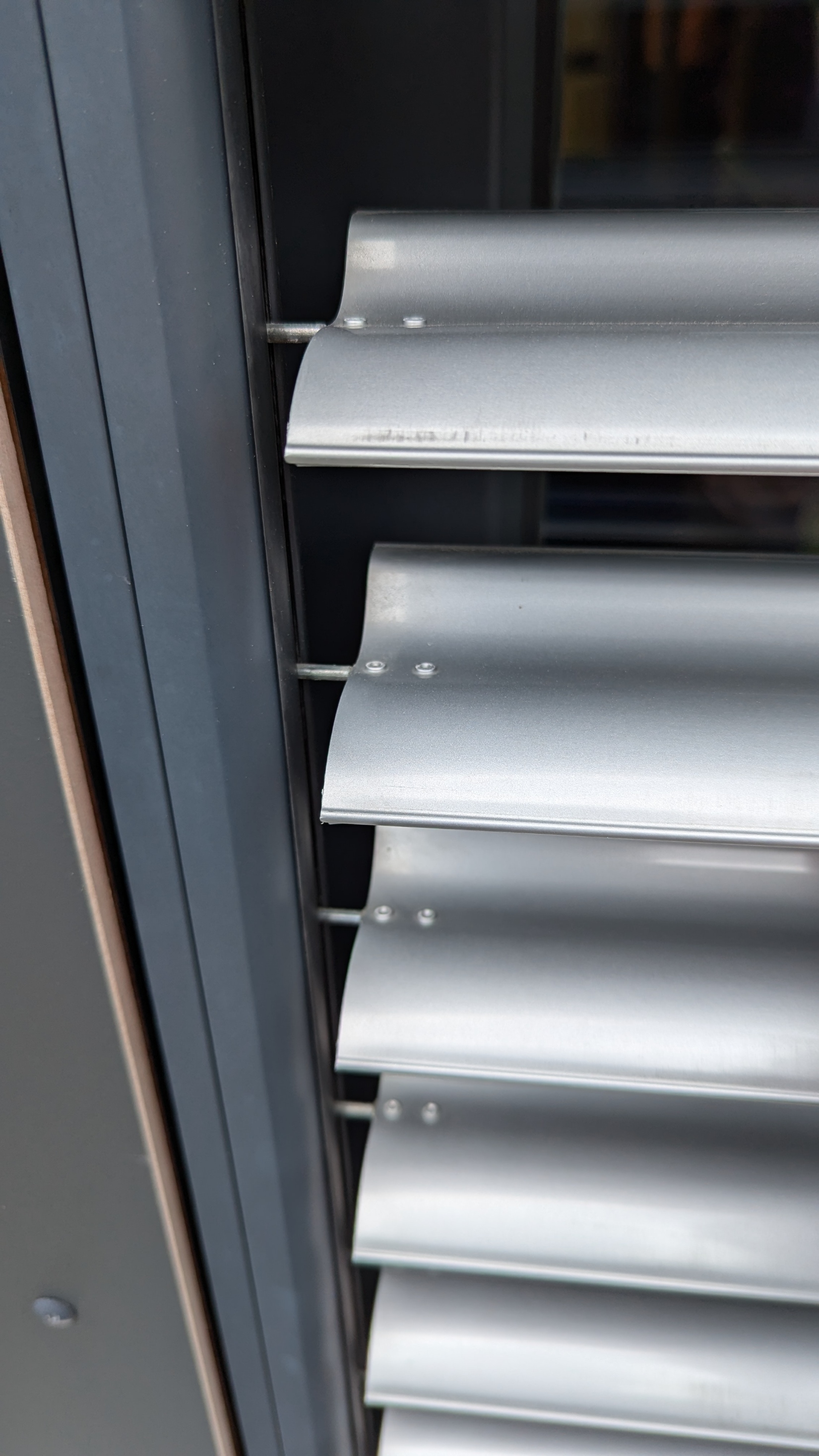

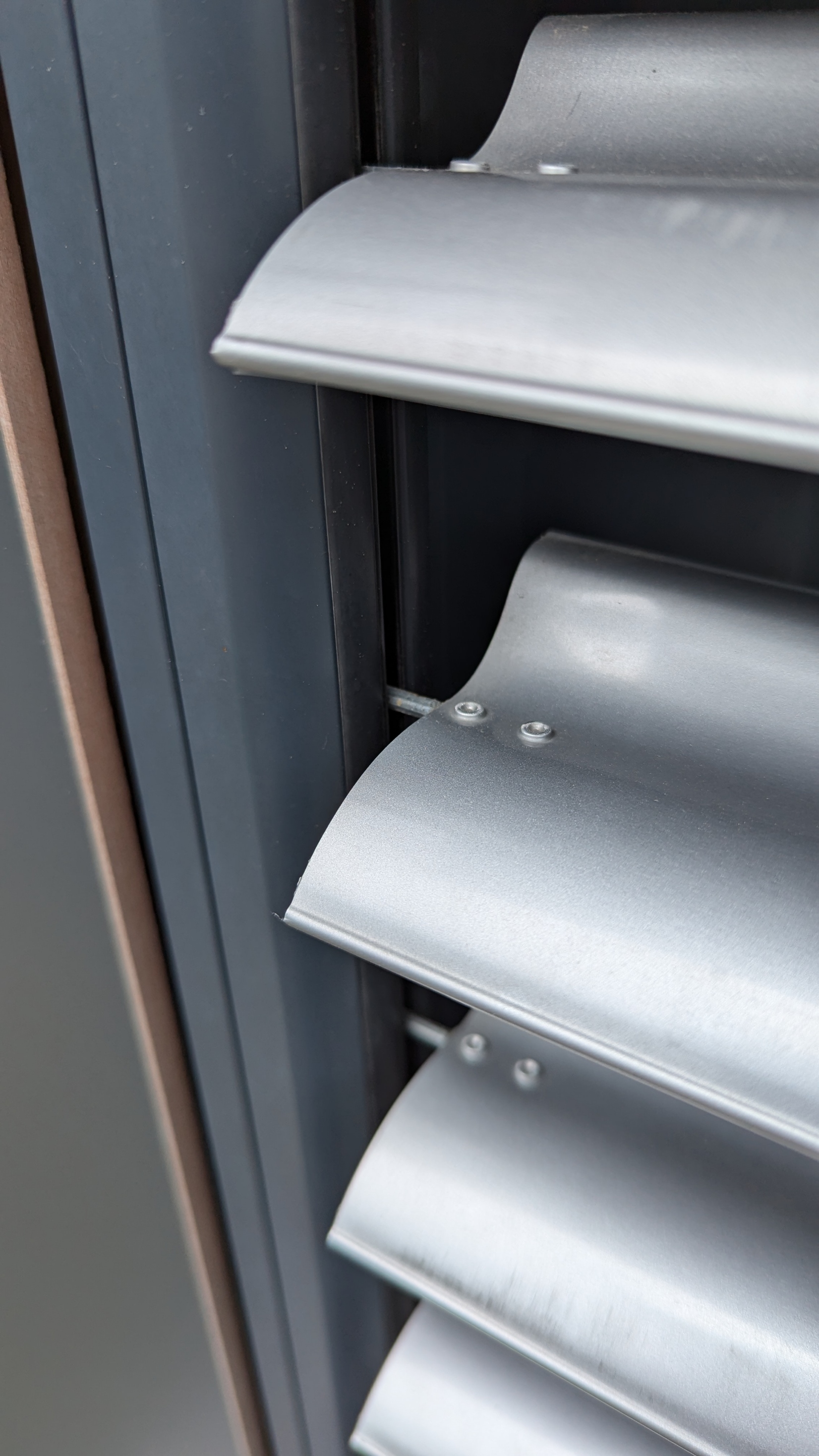

waren neulich in der Musterhaus-Ausstellung in München Poing und haben diese Jalousien / Raffstores an einem Regnauer Haus gesehen.
Das Haus war leider nicht geöffnet und bisher hat der Hersteller meine Email auch nicht beantwortet.
Wir haben dort Jalousien gesehen, die einen sehr stabilen und windfesten Eindruck gemacht haben. Die Lamellen waren aus recht dickem Material.
Kennt einer von Euch den Hersteller dieser Jalousien?
Danke für Eure Hilfe

NeoTheOne
Das sind Roma Dreibogenlamelle.
es gibt inzwischen auch von Roma Lamellen, die stabiler sind und besser abdunklen (Comfort & Design Lamelle CDL).
Warema hat auch vergleichbare Lamellen.
RotorMotor
Eine solche S-Lamelle gibt es von vielen Herstellern.
Inzwischen gibt es wie schon genannt auch Z-Lamellen die etwas mehr Licht durchlassen, wenn sie offen sind und trotzdem sehr gut dunkel schließen. Teilweise sogar mit Gummidichtung. Auf Schienen würde ich auch achten.
