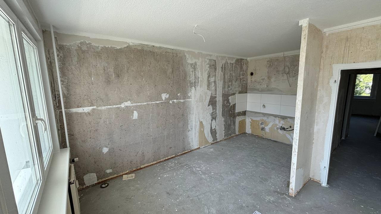

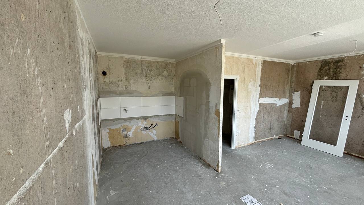

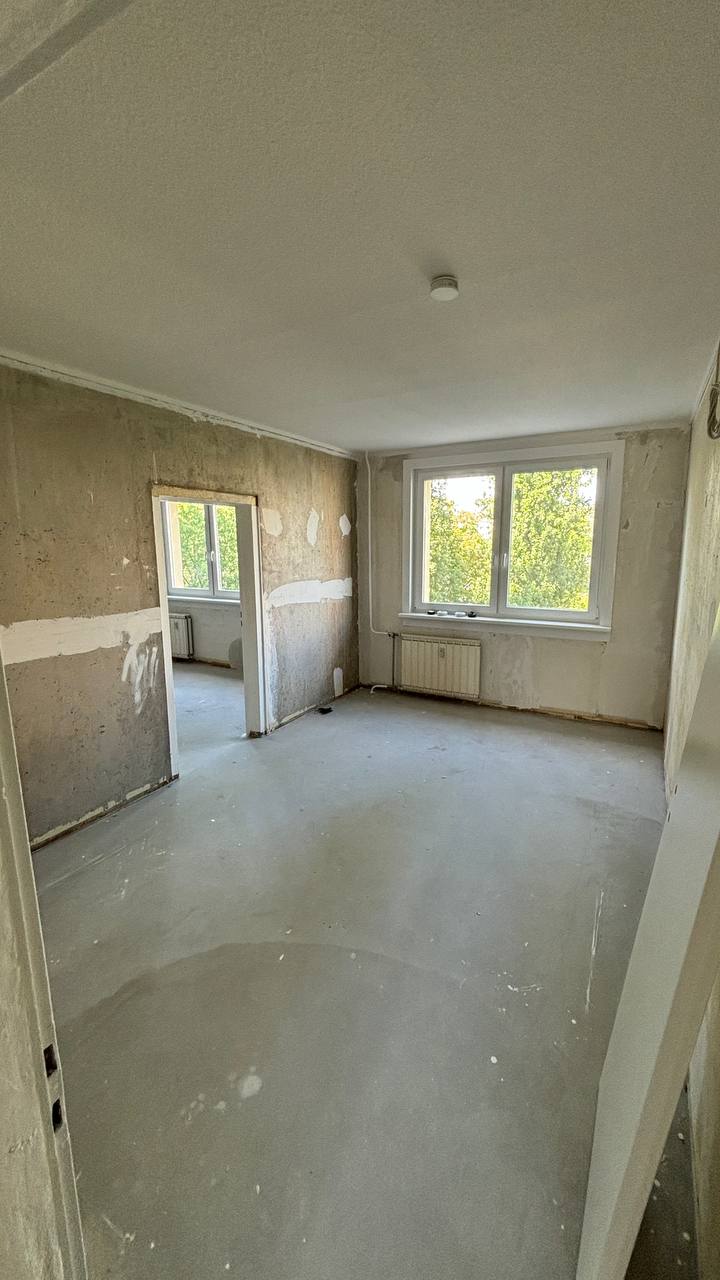

wir ziehen bald in eine neue Wohnung um und möchten Ihre Meinung zu den Wänden wissen. Die Bilder sind im Anhang. Sind die Wände in einem Zustand, der Putz benötigt, oder können wir die Tapeten direkt anbringen? Wie sind da eure Erfahrungen?
Unrenovierte Küche: rohe Wände, teils Fliesen, Fenster links, Durchgang rechts.
Unrenovierter Raum mit nackten Wänden, Fensterfront mit Ausblick, Heizkörper und Betonboden.
Renovierungsraum mit nackten Wänden, offenen Rohrleitungen, weiße Fliesenwand und Türrahmen daneben.

im alten Haus hatten wir auch gegossene Betonwände.
Damals war die Lösung, spachteln und glatt schleifen.
Dann schwere Glasvliestapete draufkleben und 1-2 mal streichen.
Die Tapete hält schon 30 Jahre und wurde mehrfach überstrichen.

danke für die Antwort. Es klingt stabil, aber es ist auch zu viel Arbeit für uns. Es ist eine gemietete Wohnung, also möchte ich nicht zu viel investieren. Passt Raufasertapete dazu, um die Unebenheiten zu verstecken, da sie ein heterogenes Muster hat?

Ja,
große Löcher zu spachteln, grob schleifen,
Haftgrund, Raufasertapete und 2x streichen (sonst scheinen die hellen Stellen durch)

wir haben auf solche Wände früher Makulaturtapete oder auch Untertapete genannt, aufgebracht. Wird sehr glatt, kann man streichen oder tapezieren. An den Wänden haben wir nichts geschliffen.
