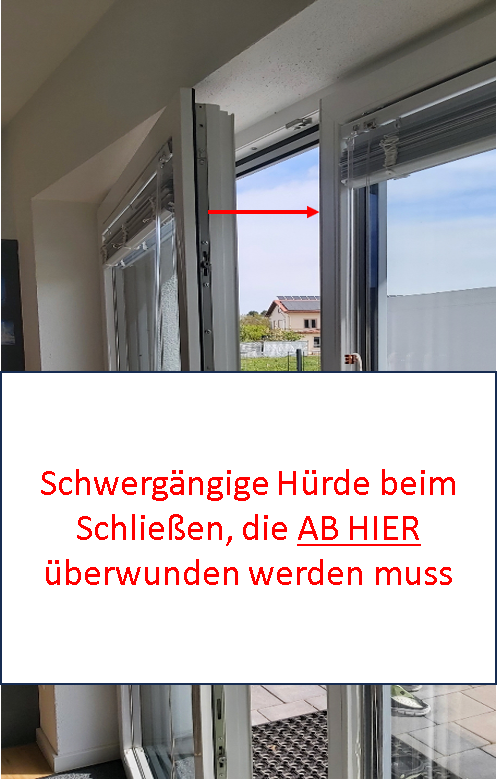

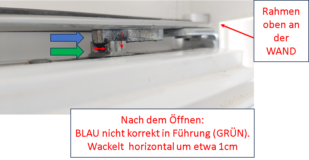

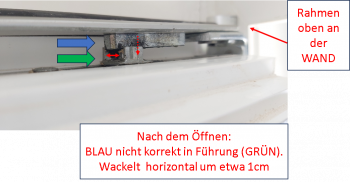

ich habe eine Terrassentür, die seit ein paar Tagen nach dem Öffnen oben beim Scharnier wackelt (weiß nicht, ob das die richtige Beschreibung ist) und kurz vor dem Schließen eine schwergängige Hürde überwinden muss.
Meine Vermutung: Nach dem Öffnen ist dieser "Vierkantklotz" (blau auf dem Bild, auf dem Bügel vom Rahmen her) nicht mehr genau zwischen den beiden
Führungen (grün auf dem Bild) oben auf der Terrassentür.
Hat jemand genügend Erfahrung, um mir hier einen Tipp zu geben wo ich was versuchen könnte?
Geöffneter Fensterrahmen mit blauen und grünen Pfeilen; Blau nicht geführt, Grün führt, 1 cm Spiel.
Offene Terrassentuer mit Warnhinweis zur Huerde beim Schliessen
Die Terrassentür ist etwa 2 Jahre alt und während eines Neubaus eingebaut worden. Ich könnte auch noch den Bauträger heranziehen (Sachmängelhaftung). Vorher möchte ich trotzdem versuchen, die Ursache mit Eurer Hilfe zu beheben.

Wenn die Balkontür nach 2 Jahren bereits schwergängig ist, war sie nicht ideal eingestellt. Das soll der Fensterbauer (über den Bauträger) erledigen, denn das gehört zu seinen Aufgaben. Wie werden wohl die Beschlagteile nach 6 Jahren aussehen, wenn jetzt nix gemacht wird.

Ja, das war tatsächlich so. Ich dachte, ich bekäme mit meinem Post hier gleich einen Antwort um die Einstellung selbst machen zu können.
Mittlerweile war der Fensterbauer da und hat nachjustiert. Thema also vorerst erledigt.
