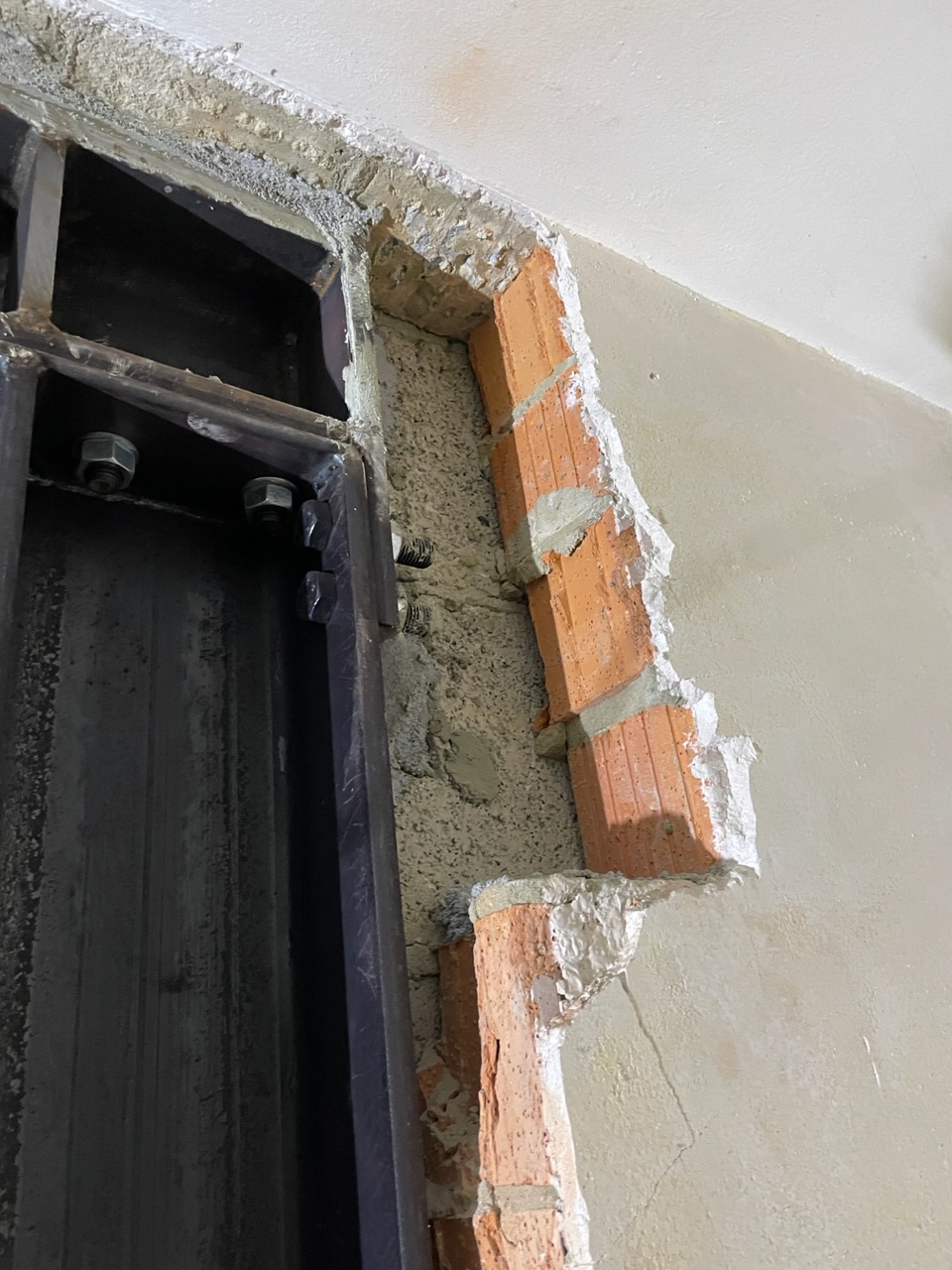

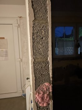

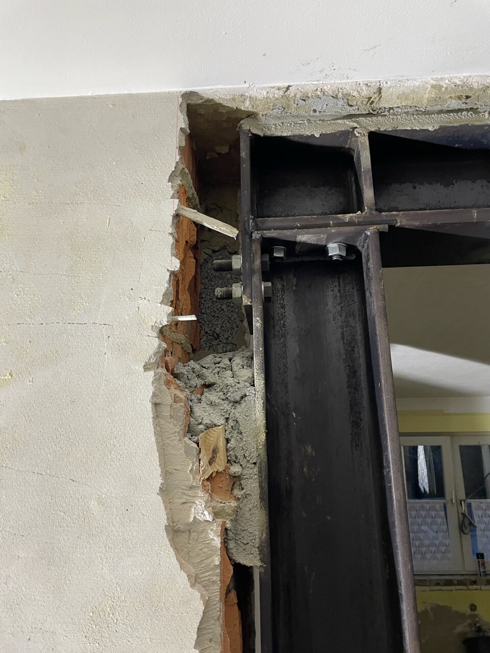

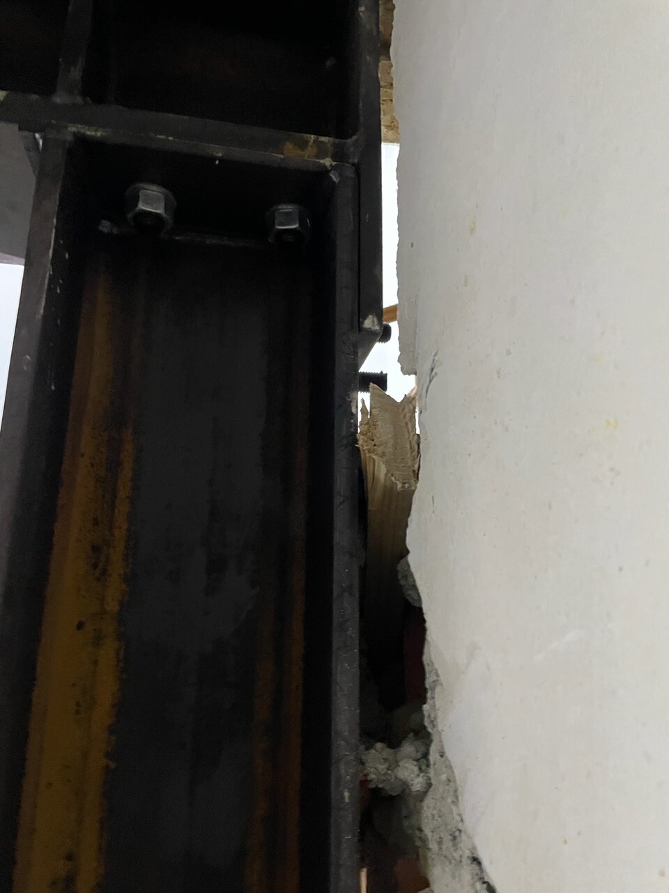

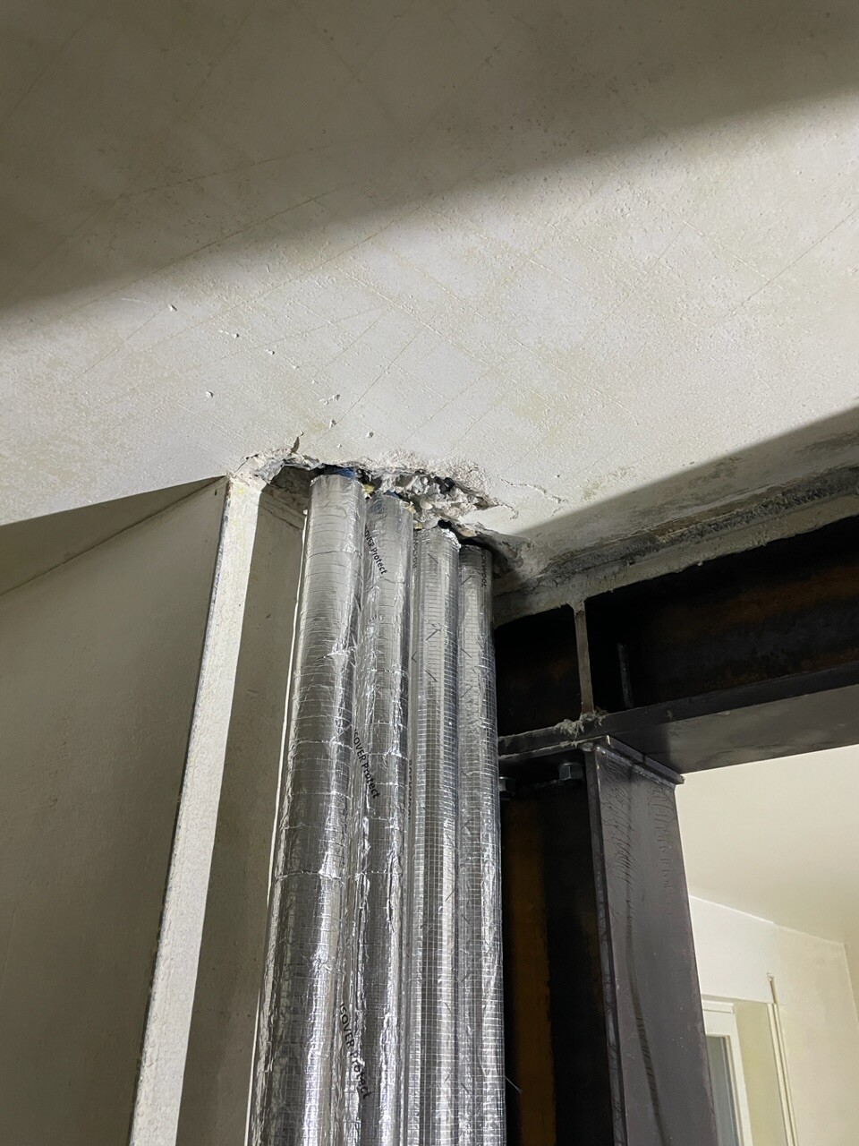

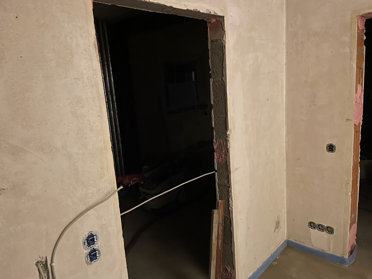

Abend in die Runde,
ich bin derzeit am Sanieren. Hier und da ergibt sich einiges erst wenn es drin ist.
Den Träger wollen wir spontan offen lassen. Die Rohre müssen aber hinter einer Wand verschwinden.
Die will ich bündig mit der Wand und Träger auslaufen lassen.
Wie/womit mach ich da am sinnigsten die unterkonstruktion?
Die offenen Stellen mit PU Schaum auffüllen? Oder noch Mörtel / Steine bei den Ausbrüchen hinzugeben?
Gleiche beim Türdurchgang. Hier hätte einfach mit Kanthölzern gearbeitet und dort dann die wand mit verschrauben.
Besten Dank für eure Rückmelung.
Grüße und schönen Abend.

Diese Rohre kannst du ja abkoffern. Hierzu kommen an der Decke, an der Wand und am Boden U30 Profile zum Einsatz. Dort wo die Eisenstütze ist, ebenfalls ein U30 oder besser ein CW Profil eingesetzt. Dann eine passend zugeschnittene Rigipsplatte auf eine der beiden Seiten geschraubt in deren Innenseite dann ein weiteres U30 Profil geschraubt wird. Daran kommt dann die zweite Platte. Somit wäre der Koffer schonmal bis auf den Kantenschutz und die Spachtelarbeiten fertig. Die großen Löcher um die Stütze würde ich ausmauern und mit einem Sichtkantenschutzprofil rundum sauber verputzen. Den Rest habe ich nicht ganz verstanden. Dort wo anscheinend mal eine Türe war willst du den Ausschnitt nun ganz verschließen?
