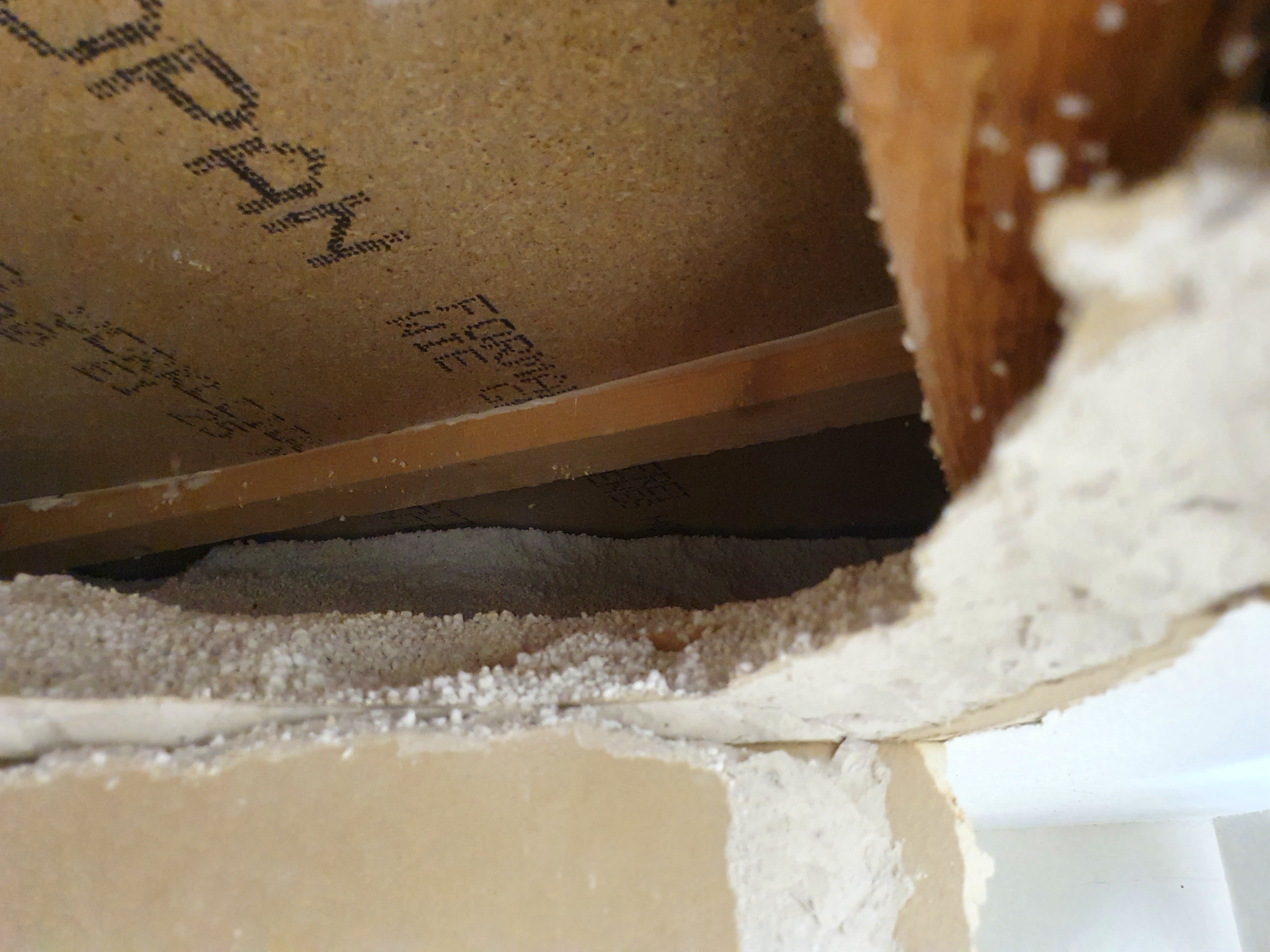

Bin bei einem Freund auf der Baustelle und musste feststellen, dass im "ausgebauten DG" über der Rigipsdecke weißes Granulat (kein Styropor) in Mengen eingeladen wurde. Sicher zur Dämmung. Was für eine Sch**** könnte das sein???
Maske hab ich auf, fühlt sich trotzdem besch**** an... Danke und LG

Perlite vermutlich. Ein mineralisches Dämmmaterial.

Ja, ziemlich sicher perlite. wird gerne genommen, ist halbwegs natürlich ungiftig (nur staubig) und Recht leicht.wird auch gerne als Ausgleichsschüttung genommen. Ich hab's in meinen Bädern und im Hauswirtschaftsraum als unterste Dämmschicht (aber für den Boden) benutzt, will da einfach zu viele Leitungen Kreuz und quer lagen um da EPS zu schnitzen...

Ist es nicht schön, wenn man plötzlich solche "schönen" Nachrichten bekommt, wenn man zuvor erstmal richtig erschrocken ist? Da kenne ich Einige, die ganz andere Sachen und Materialien darunter gefunden haben. Perlite ist eine gute Nachricht !
