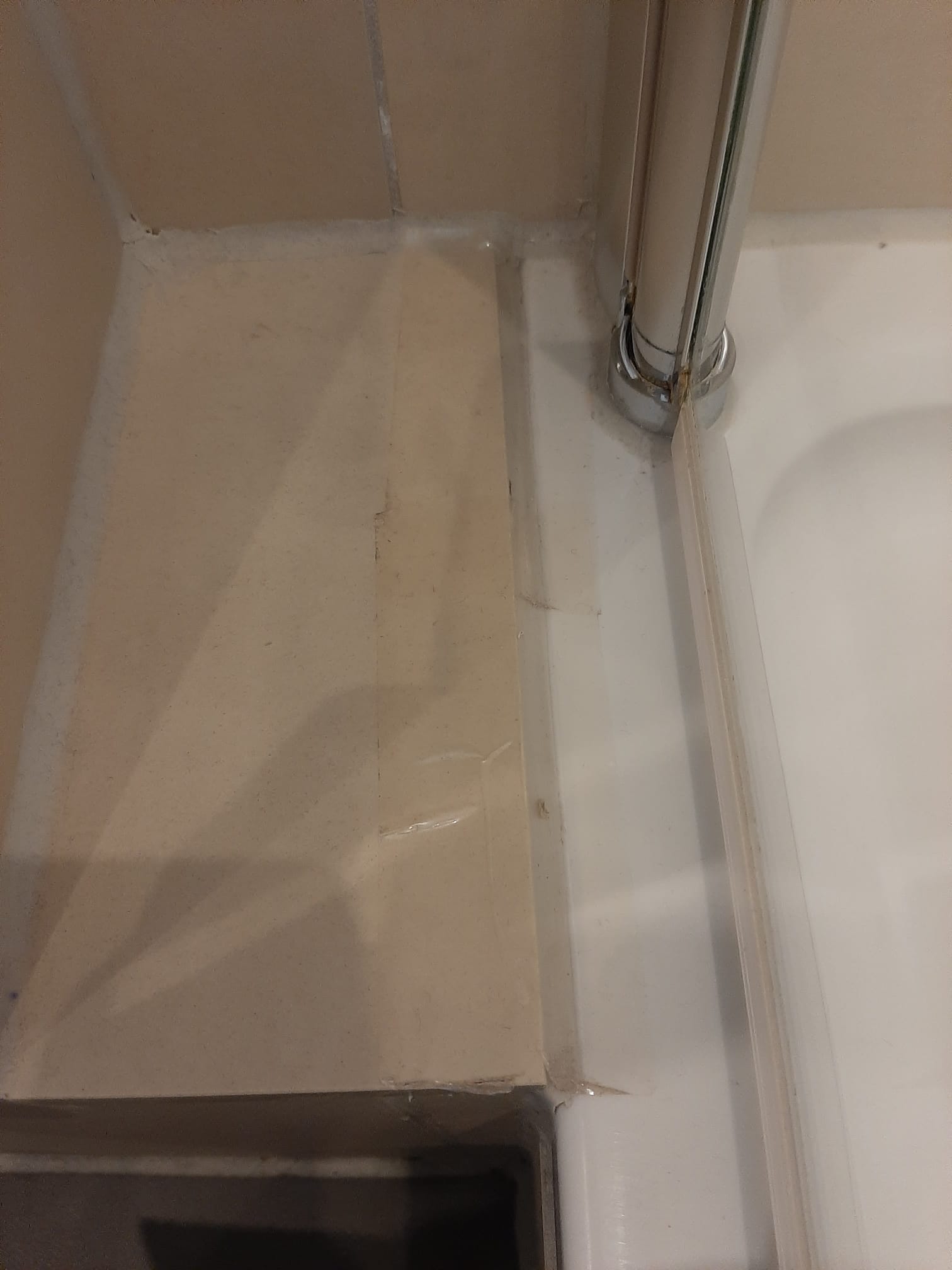

eine ziemlich breite Fuge neben der Dusche hat schon nach 4 Jahren den Geist aufgegeben (rissig und etwas Schimmel). Wie kann ich das am besten lösen?
Wieder Silkon möchte ich vermeiden, weil das bestimmt wieder nicht lange hält und die Fuge auch einfach sehr breit ist. Wie wäre es mit Fliesenmörtel? Oder gibt es etwas besseres? Fugenmasse, etc...?

Blick in Dusche: beige Wandfliesen, weisser Boden, verchromte Stange, Silikonfuge an der Ecke.

Mörtel eignet sich nicht. Da ist ja Bewegung zwischen den Elementen. Deshalb Silikon und deshalb auch mal Risse. Ist halt eine Wartungsfuge, die man regelmäßig überprüfen sollte.

PU Dichtstoff von z.B. Sika wäre eine gute Möglichkeit.
Ist auch wartungsärmer als Silikon…

Danke - das klingt gut. Kann es Probleme an der Stelle geben, wo die querlaufende Silikonfuge angrenzt?

Ramsauer kannst du auch nehmen. Würde in dem Bereich alle Fugen neu machen.
Auf die Querfuge kommt es dann doch auch nicht mehr an.

Halt! Einmal Sille immer Sille, da haftet nichts anderes mehr. Ausserdem muss Silikon nicht minderwertig sein, PU schimmelt auch, MS Polymer auch, das Problem bleibt im Bad immer. So eine breite Fuge braucht ein Silikon mit wenig Schrumpfung. Elch Pro Fliesen Silicon von Henkel würde ich nehmen. Die Elch Silicone sind recht teuer, aber die im Schiffbau verwendeten Sorten sind allesamt 1a haltbar und formstabil, auch unter uv Beschuss. Daher trau ich Henkel zu, auch im Badbereich ein Premiumprodukt hinzumischen
