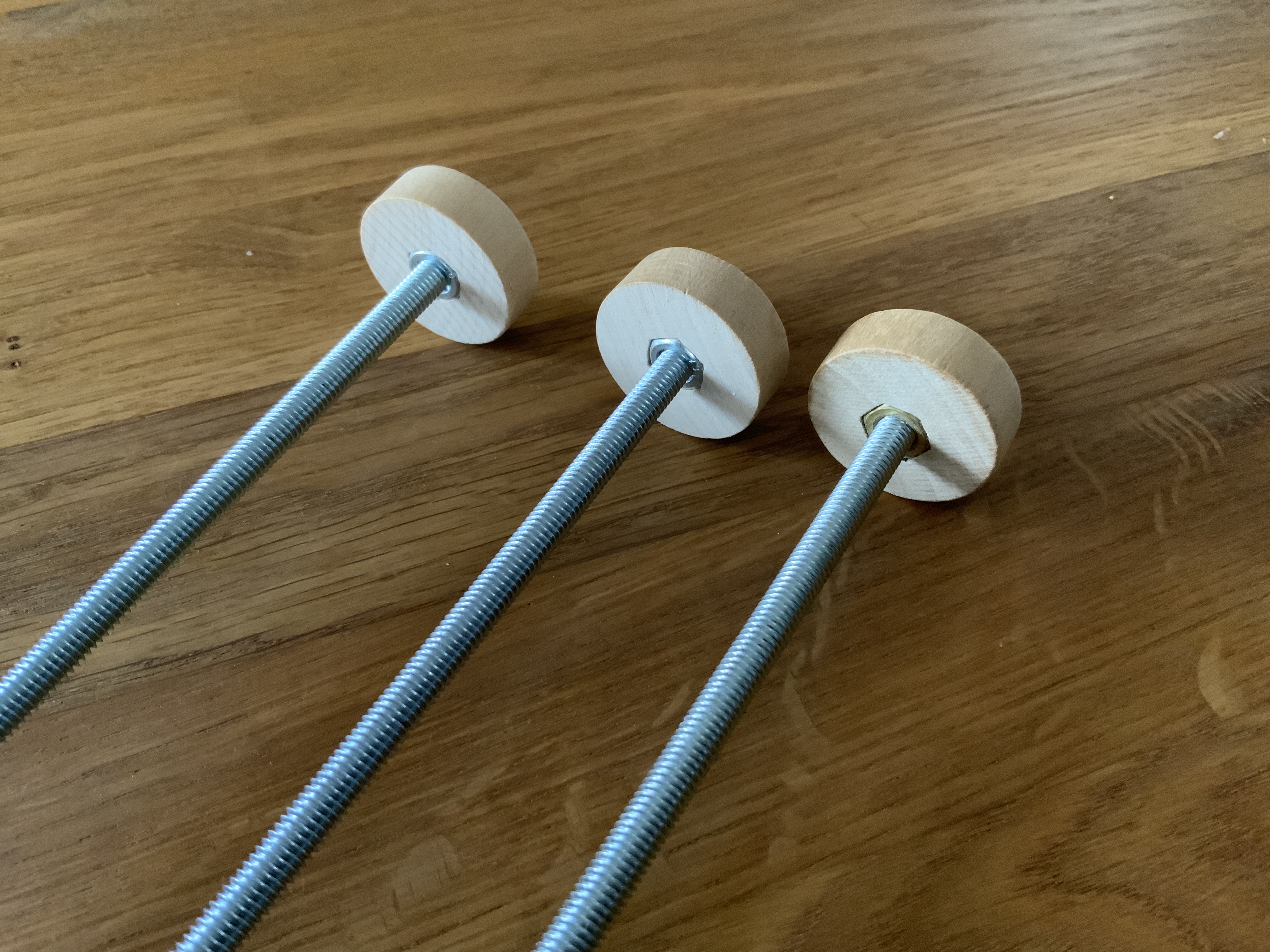

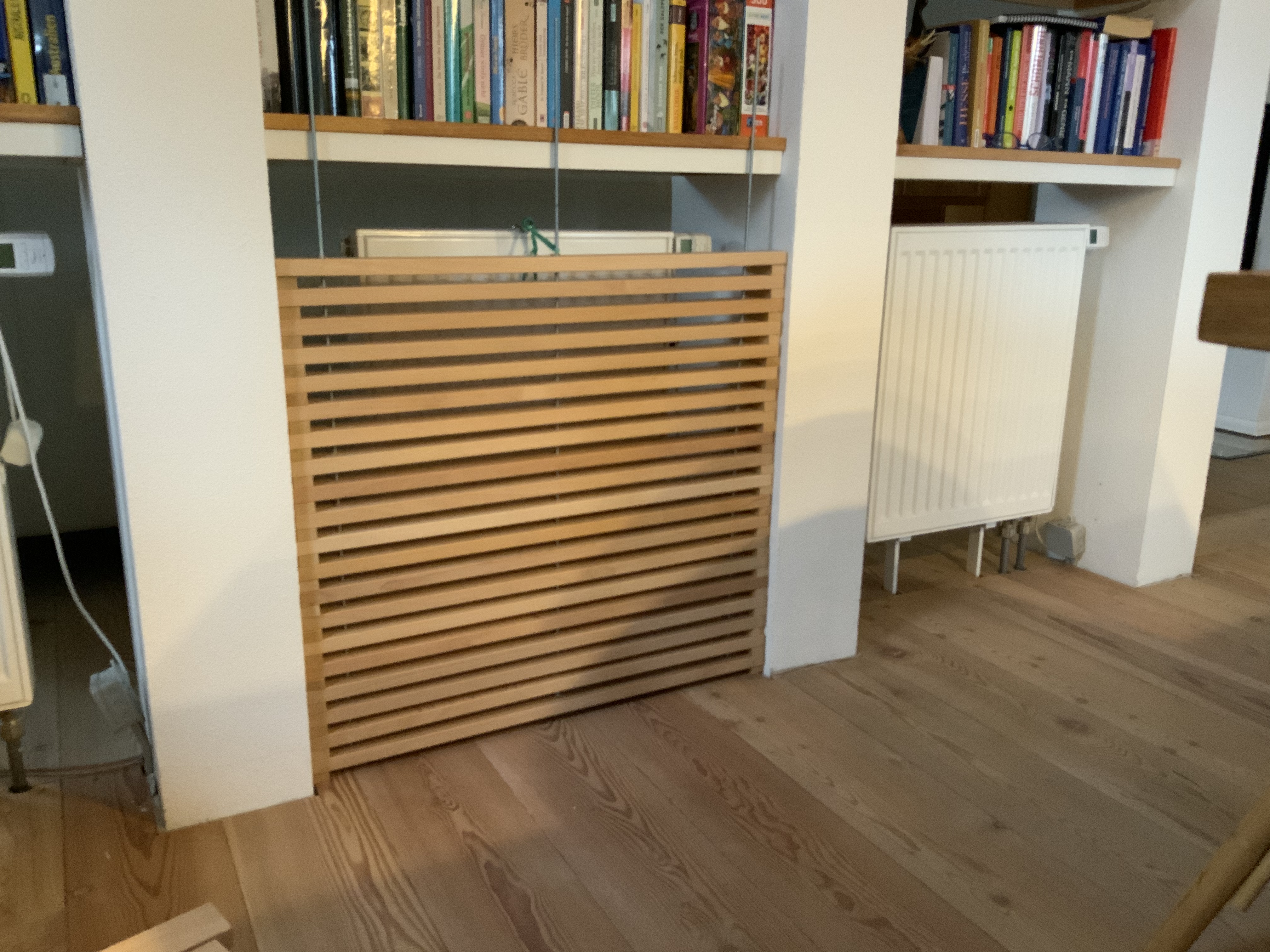

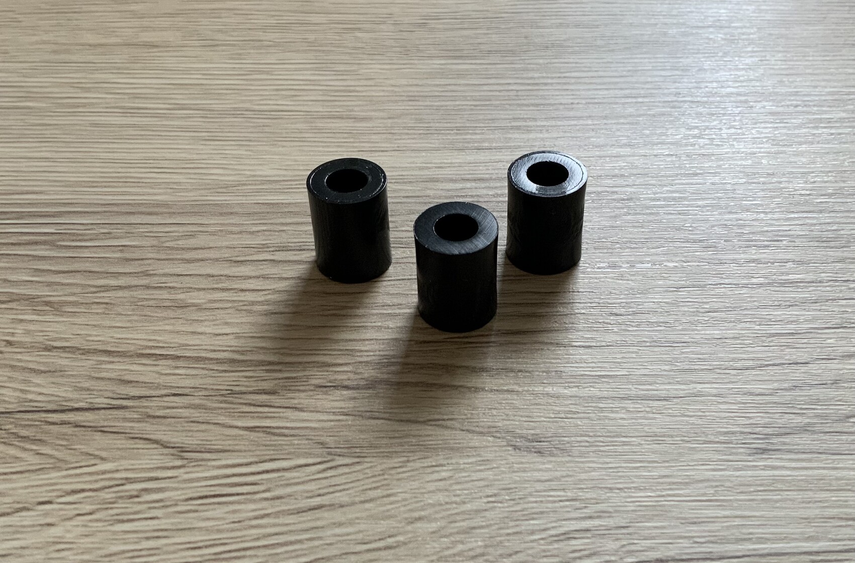

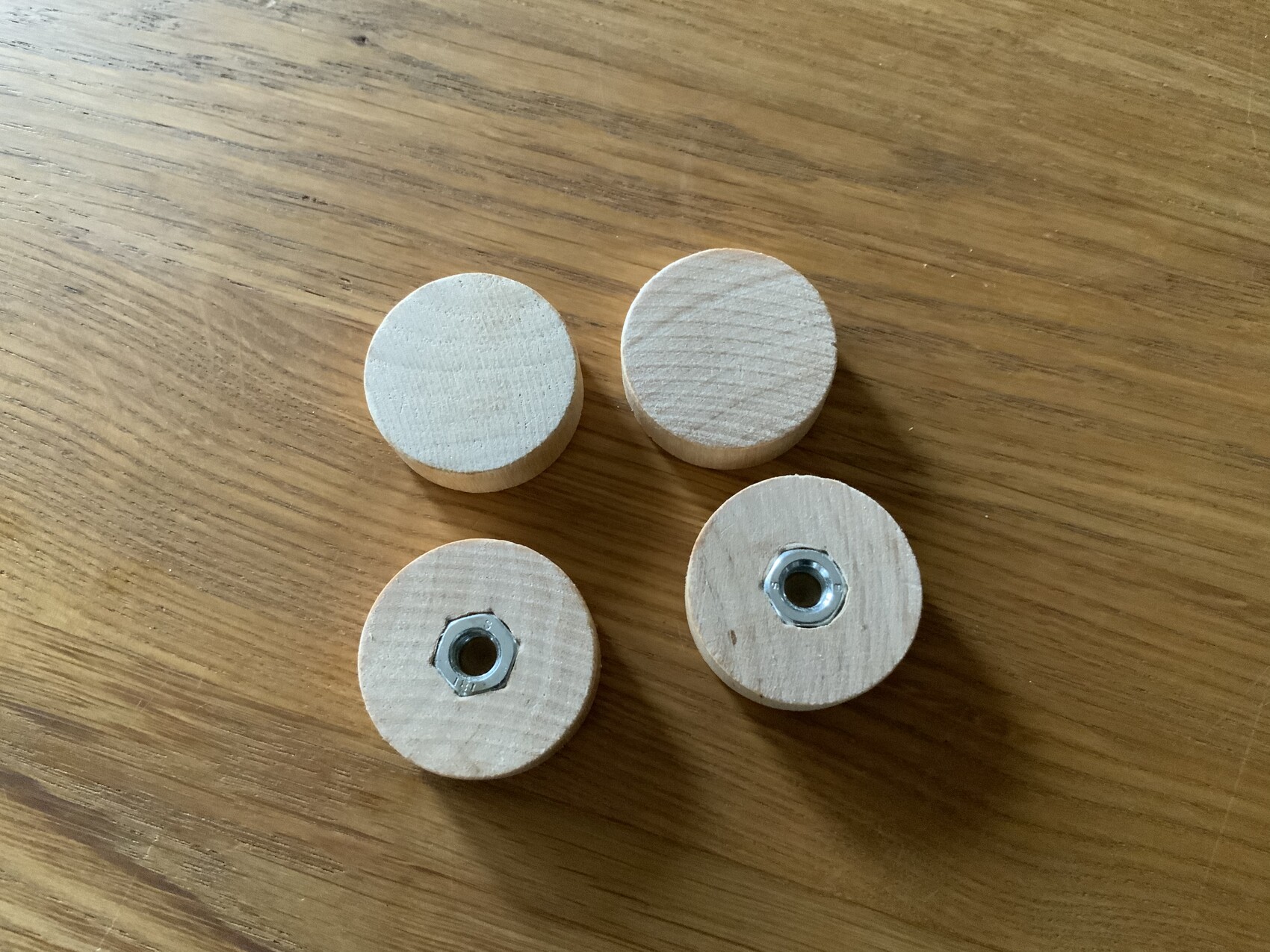

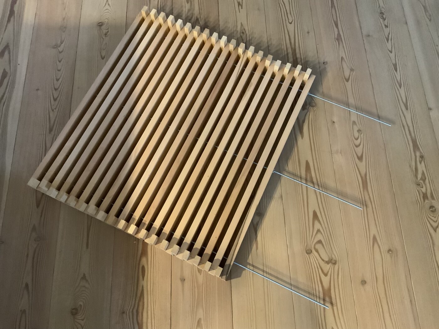

Die wichtigsten Werkzeuge waren Kappsäge und Ständerbohrmaschine. Mit der Kappsäge haben wir alles auf Länge gesägt. Dann haben wir uns eine Muster-Leiste mit dem richtigen Lochabstand gebastelt. Mit dieser zeichneten wir an allen 138 Leisten die identische Lochposition an. Alles kurz ankörnen und dann ab unter die Ständerbohmaschine. Für die M6 Gewindestangen bohrten wir 7er Löcher (über 400 Löcher…puh..). Alles noch ein bisschen entgratet. Für die Gewindestangen bauten wir uns kleine runde Holzfüßchen. Für den Abstand vom Boden sollten sie genau 10 mm hoch sein. Und genau sowas fanden wir in einer alten Bastelkiste. Mit einem 10er Holzbohrer eine Loch bis zur Hälfte rein und dann eine M6 Mutter reinschlagen... voilá… perfekt! Für den richtigen Abstand zwischen den Holzleisten dienen schwarze Distanzhülsen aus Plastik (H15xB12xM6). Die sind schön unscheinbar. Jetzt wieder Fleißarbeit…alles auffädeln… Holzleiste - Hülse - Holzleiste - Hülse.. Das ganze Konstrukt lehnt sich an Holzleisten, welche wir an die Säulen schrauben.. gehalten durch Magnete oder Klettband. Mal sehen.. den letzten Schritt müssen wir noch ausführen.

Raum mit Bücherregal, horizontale Holzlatten-Verkleidung vor Heizkörper, Holzboden.
Vier runde Holzscheiben auf Holztisch; zwei unten mit Metall-Gewindeeinsatz.
Drei Holzscheiben auf langen Gewindestangen mit Muttern liegen auf einem Holztisch.
Holzlattenplatte auf Holzboden; drei Metallstangen ragen seitlich heraus.
Drei schwarze, hohle Zylinder mit Loch in der Mitte auf einem Holztisch.
