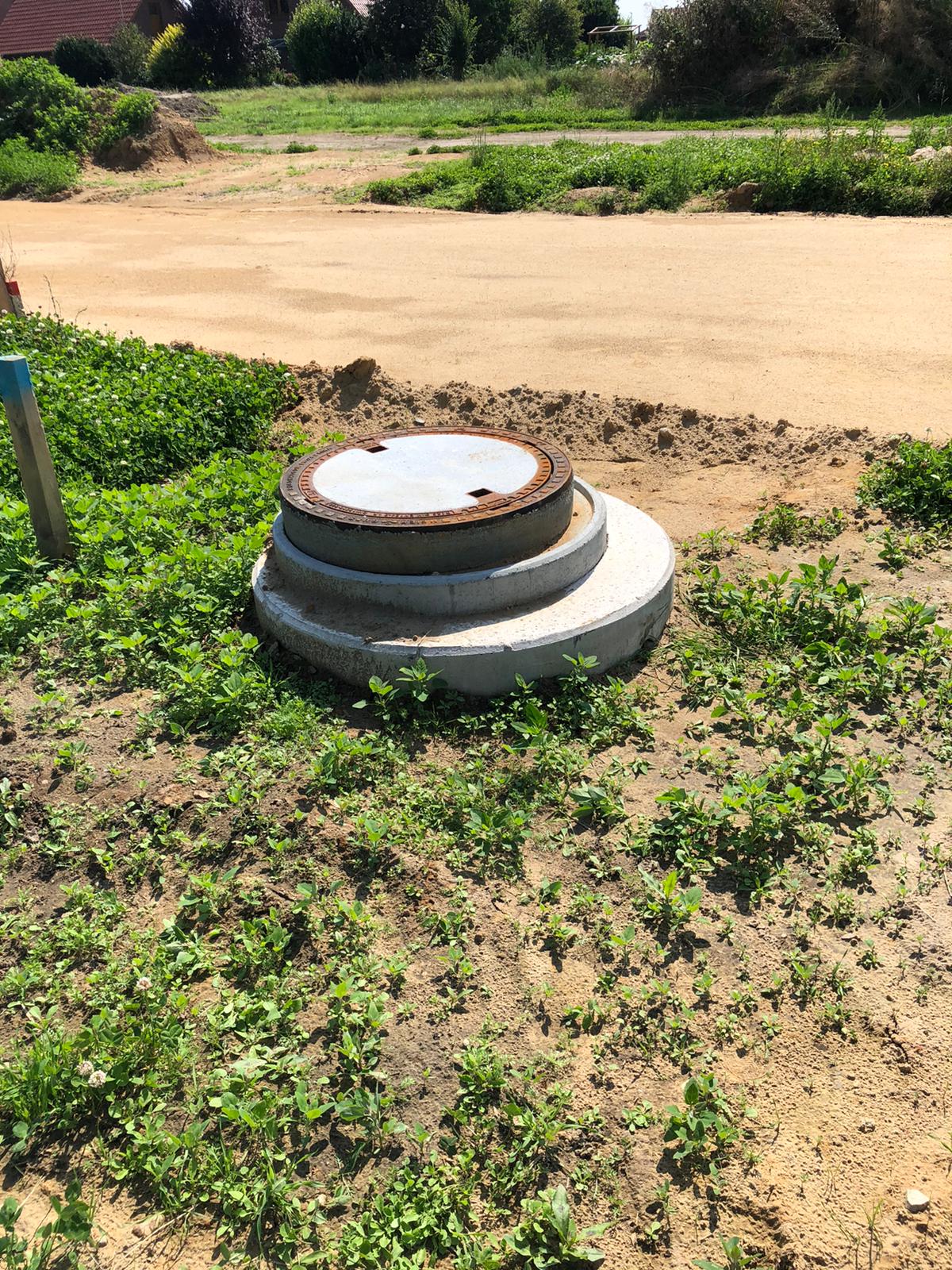

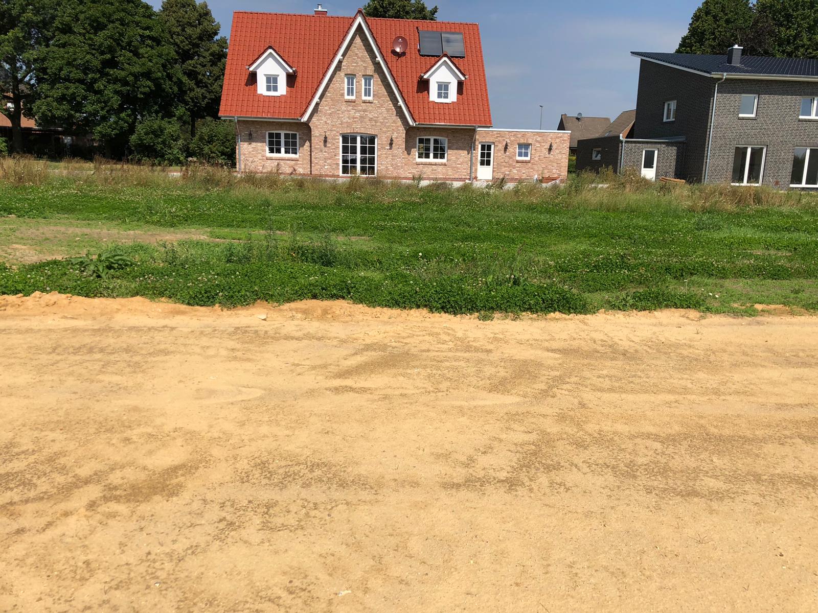

wir stehen kurz vor dem Grundstückskauf und fragen uns ob wir da vor dem Kauf eines Fasses ohne Boden stehen.
Unser zukünftiges Grundstück befindet sich in einem derzeit entstehenden Baugebiet. Aktuell finden dort die Erschließungsarbeiten statt und die Gullys für Abwasser wurden bereits gesetzt. Durch das setzen der Gullys ist uns nun aufgefallen dass wir mit der gesamten Grundstücksfläche (ca.27x24,5m) 663qm, ca 40cm unter dem zukünftigen Straßenniveau liegen. Unsere Befürchtung ist nun, dass wir die gesamte Grundstückshöhe um 40cm anheben müssen. Ist dies wirklich zwingend erforderlich oder muss nur unter der Bodenplatte aufgefüllt werden? Bebaute Fläche werden ca.160qm.
Zur Verständlichkeit packe ich mal Bilder der derzeitigen Ausgangslage bei. Der Gully befindet sich in unserer zukünftigen Hofeinfahrt und die Grünfläche ist das zukünftige Grundstück mit angrenzendem Nachbarhaus.
Welche Arbeiten müssen dann vorbereitend durchgeführt werden und mit welchen Kosten hat man da in etwa zu rechnen?

Keine Panik!
Auch was für einem Gelände ist das denn? Mittig ist die „Baustraße“?
Müssen tut ihr gar nichts. Es muss kein Grundstück gleich hoch wie die Straße sein.
Es hat ggf Vorteile, aber wenn man mal genau hinschaut, gibt es viele Grundstücke, die etwas flacher sind oder von der Straße abgeneigt.
Was soll ein Berggrundstück auf der hangabschüssigen Seite sagen?
Also: alles so, was ihr wollt, nicht müsst.
Wir auf dem platten Land sollten deshalb mal nicht in Panik verfallen. Viele bauen das Haus sicherheitshalber ca. 30-40 cm höher und haben dann vor ihrer Eingangstür 2-3 Stufen.
Also: alles gut!
Alles andere solltest Du mit Deinem Baupartner besprechen.

Rechne doch mal wie ein Kelleraushub sich auf dem eigenen Grundstück verteilen würde.
Joedreck
14.08.21 19:34
Ich würde es mit dem Bauunternehmen besprechen wie sich das lösen lässt wichtig ist das Gefälle der Abwasserleitung.
Mir selbst wäre es auch lieber über dem Niveau der Straße zu liegen. So 20cm. Da braucht man auch keine Stufen, sondern kann entspannt abfallend zur Straße pflastern.
Ich ganz persönlich würde (ohne Keller) etwas höher als die Straße bauen. Ringsum wo Garten Sein soll mit geschenktem Boden von anderen Baustellen bis auf 20cm Oberkante Rasen aufschütten. Die letzten cm mit Mutterboden füllen.
Bei Terrasse, Carport, Pflasterfläche entsprechend ohne Mutterboden. Da braucht es dann Mineralgemisch/Split.
