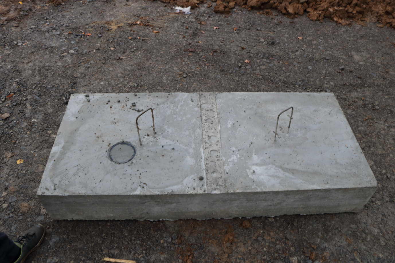

Das ist die gleiche Grawitschko-Installation wie man sie leider x-fach findet in den Neubaugebieten.
Schau lieber dass das Teil vernünftig entkoppelt wurde.

was soll an einer Außeneinheit schallentkoppelt werden? Bei Wandanbau logisch aber bei nem eigenen Sockel?

Das sieht ziemlich Merkwürdig aus. Die Schrauben am Rand des Betons werden garantiert auf Dauer nicht halten.
Und entkoppeln braucht man die Luft-Wasser-Wärmepumpe eigentlich nur, wenn diese mit dem Haus verbunden ist (Wandhaltererung oder Fundament des Hauses).

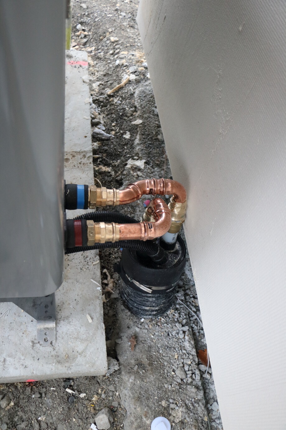

Wir haben unsere Luft-Wasser-Wärmepumpe ebenfalls auf einem Betonfundament. Das war eine Vorgabe des Herstellers. In dem Loch im Fundament ist jedoch die Entwässerung angeschlossen. Das Nahwärmerohr kommt von hinten in die Luft-Wasser-Wärmepumpe. Da das kaum richtig passt beim setzen der Luft-Wasser-Wärmepumpe und das Rohr extrem biegesteif ist, gibt es so Winkelrohre.
Betonplatte auf Baustellengrund mit zwei Metallbügeln an den Enden.
Außen Kupferrohre mit Fittings verbinden sich zu einer schwarzen Pumpe neben einer Wand.
