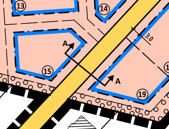

was jemand was die Pfeile mit dem A auf dem Bebauungsplan aussagen. Ich habe das Bild angehängt.
Handelt es sich hierbei um die Firstrichtung?
Ich bin der Meinung, dass es dann ein Doppelpfeil auf dem Grundstück sein müsste.
Lageplan eines Baugrundstücks mit Parzellen, blauen Grenzen und gelber Straße.
Vielen leiben Dank!
Chris
MayrCh
Irgendwo auf dem Plan findet sich ein Schnitt A-A vermutlich zur Erläuterung von planerischen Festsetzungen. Die Pfeile und Bezeichnung dienen lediglich als Referenz, wo der Schnitt angelegt wurde. Also eine rein planerische Darstellung ohne irgendwelche Festsetzungen.

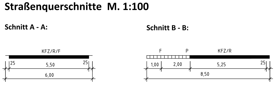

Ich hab das mal angehängt. Das könnte es sein, oder ?!
Straßenquerschnitt M.1:100 – Schnitte A-A und B-B mit Fahrbahn, Randstreifen und Abmessungen.
Dann sollte es für eine Firstrichtigung also doch wirklich ein Doppelpfeil sein und nicht ein Pfeil mit A
