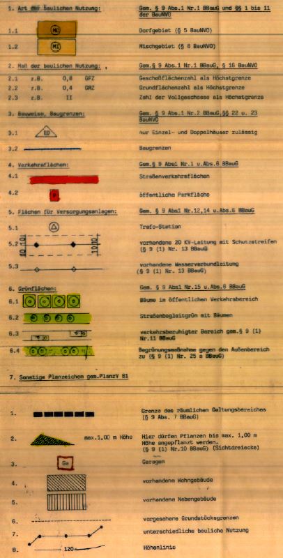

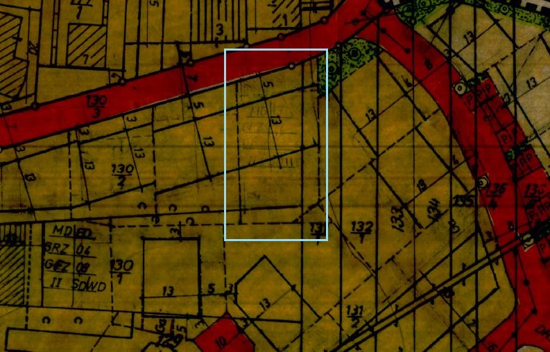

Wie darf ich hier das Baufenster interpretieren?
Fünf Meter Abstand zur Verkehrsfläche und 13m Bautiefe.
