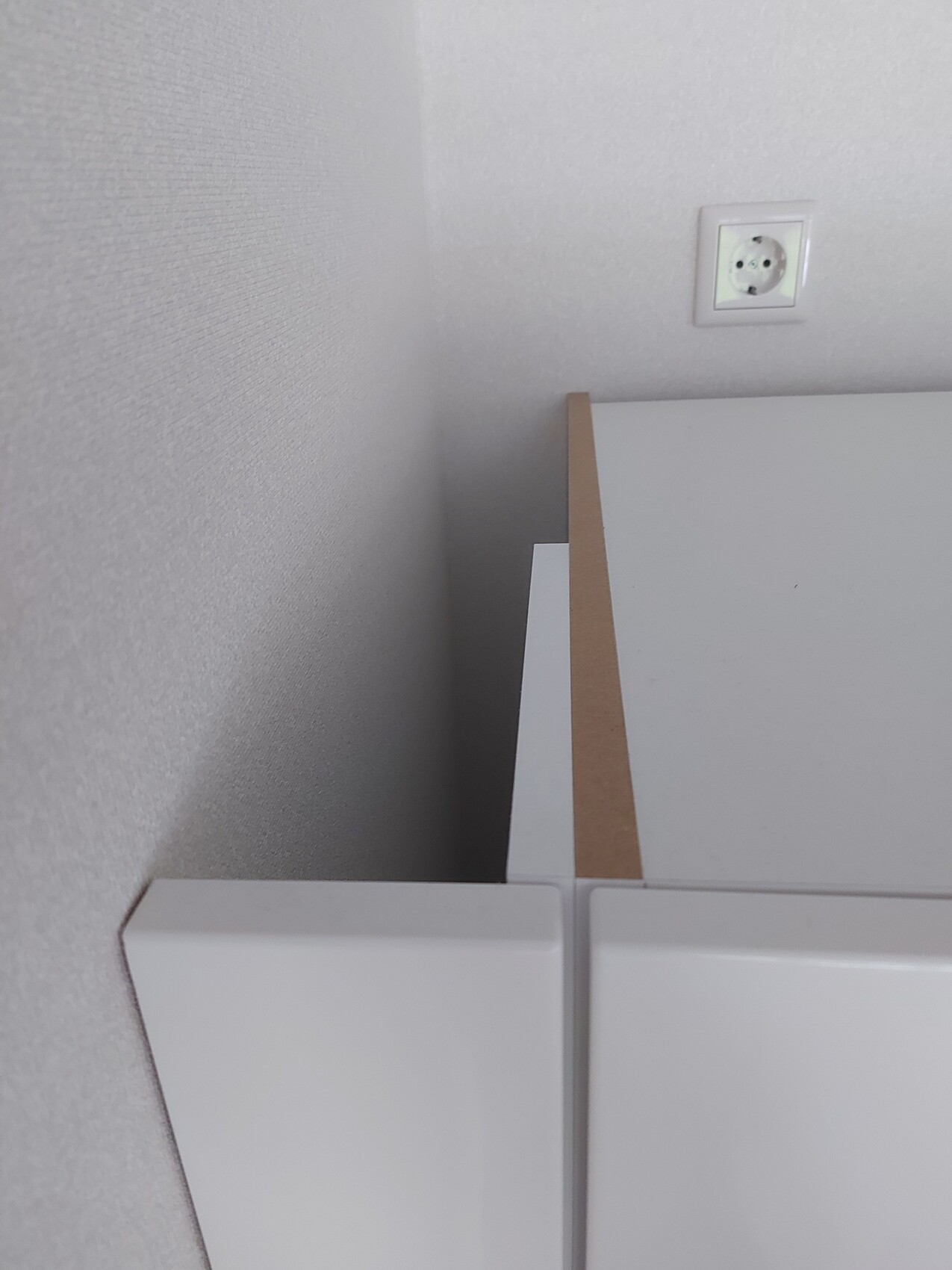

Ohne jetzt alles gelesen zu haben, bei uns wurde vom Küchenplaner zwischen Außenwand und Kühlschrank ein freier Raum geplant...
Ist mir bis zu diesem Beitrag nie aufgefallen, aber könnte ja eine Lösung für euch sein?
Also ganze Zeile verrücken und Blende einbauen.
(Foto von schräg oben auf den Kühlschrank, links Außenwand)
Eckansicht eines weißen Schranks mit brauner Kante vor grauer Wand; Steckdose sichtbar.

... meinen Beitrag oben nicht beachten 😉
Irgendwie sind mir die Bilder der Küche beim ersten überfliegen nicht aufgefallen... meine Lösung ist also Murx... (Beitrag oben lässt sich nicht editieren...)
