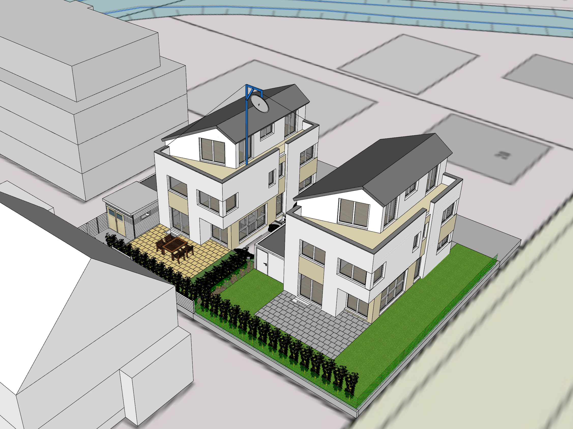

So wie ich das interpretiere möchte er auf der blau eingekreisten Terrasse Sonnenlicht.

Fenster sind genügend da. Es ist auch einigermaßen hell. Aber es fehlt die Besonnung. Je nach Jahreszeit ist die Sonne um 14:00 Uhr weg und kommt nur im August/September noch einmal hinter dem grossen Haus im Westen wieder vor...

Bin mit EnLiCos in Kontakt. Aktuelle Idee.
Mast. Abklappbar für Wartung des Heliostat.
So wie ich es verstehe benötigt man dann 2 Schrittmotoren die im besten Fall per Funk fernsteuerbar sind.
Gruss, A

rick2018
09.08.19 11:03
Ich kann den Wunsch absolut nachvollziehen und finde es auch interessant solche Lösungen zu sehen. Kenne es wie geschrieben eher aus dem Alpenland und teilweise aus dem Schwarzwald.
Würde ich auch machen wenn es erforderlich wäre. Somit ist der Außenbereich auch besser nutzbar.
Bitte weiter berichten.
Würde so ein hoher Mast Probleme bei der Genehmigung machen?
Ich glaube bei EnLiCos läuft die Nachführung vollautomatisch. Also einmal den anzuleuchteten Punkt setzen und den Rest macht die Nachführung.
alexisan
09.08.19 11:16
das wäre natürlich die beste Lösung mit automatischer Nachführung...
Bez. Genehmigung...sicher nicht so einfach...gerade hier in Baden Württemberg... Müsste sicher als fliegendes Bauteil bezeichnet sein...
