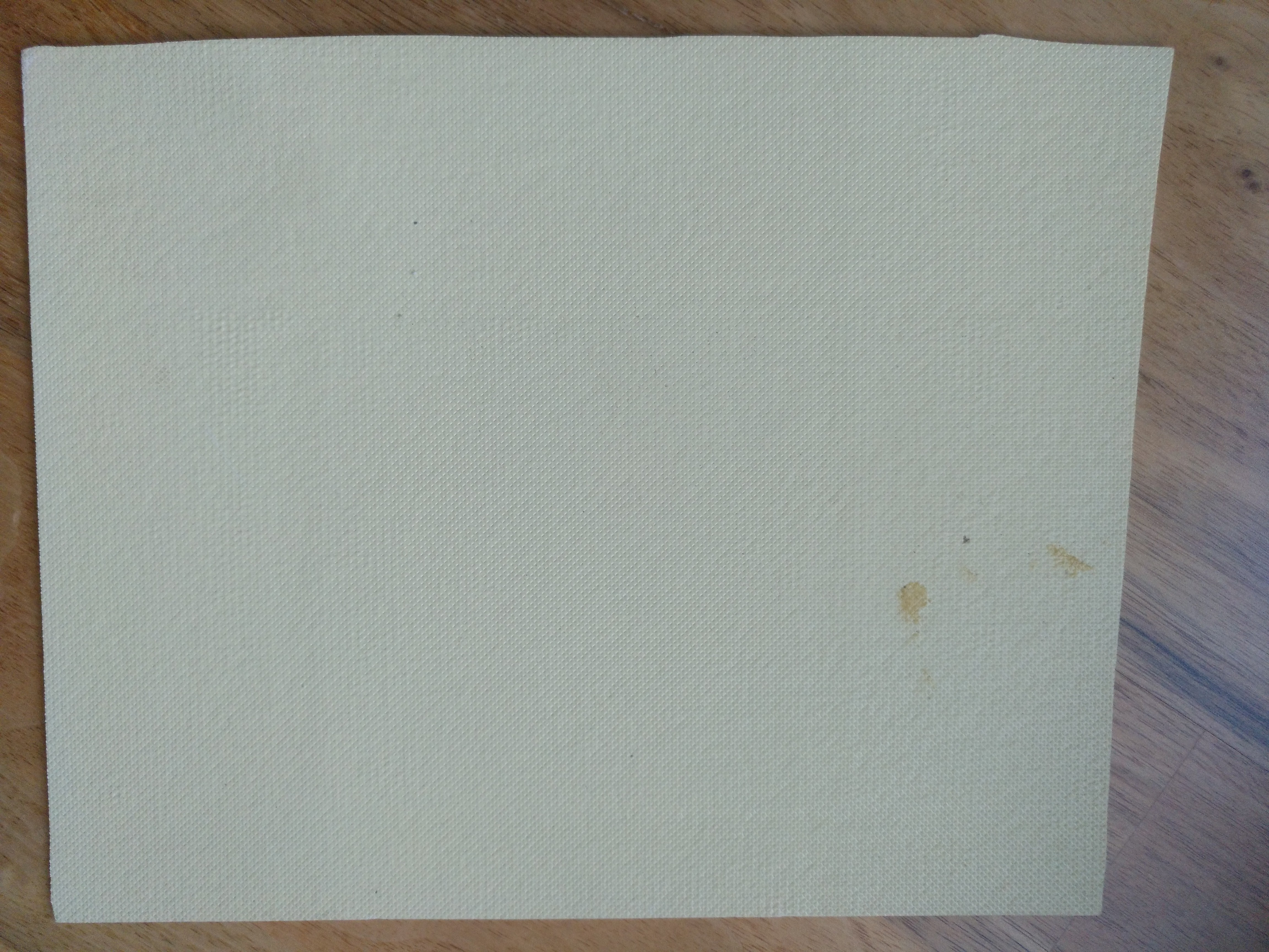

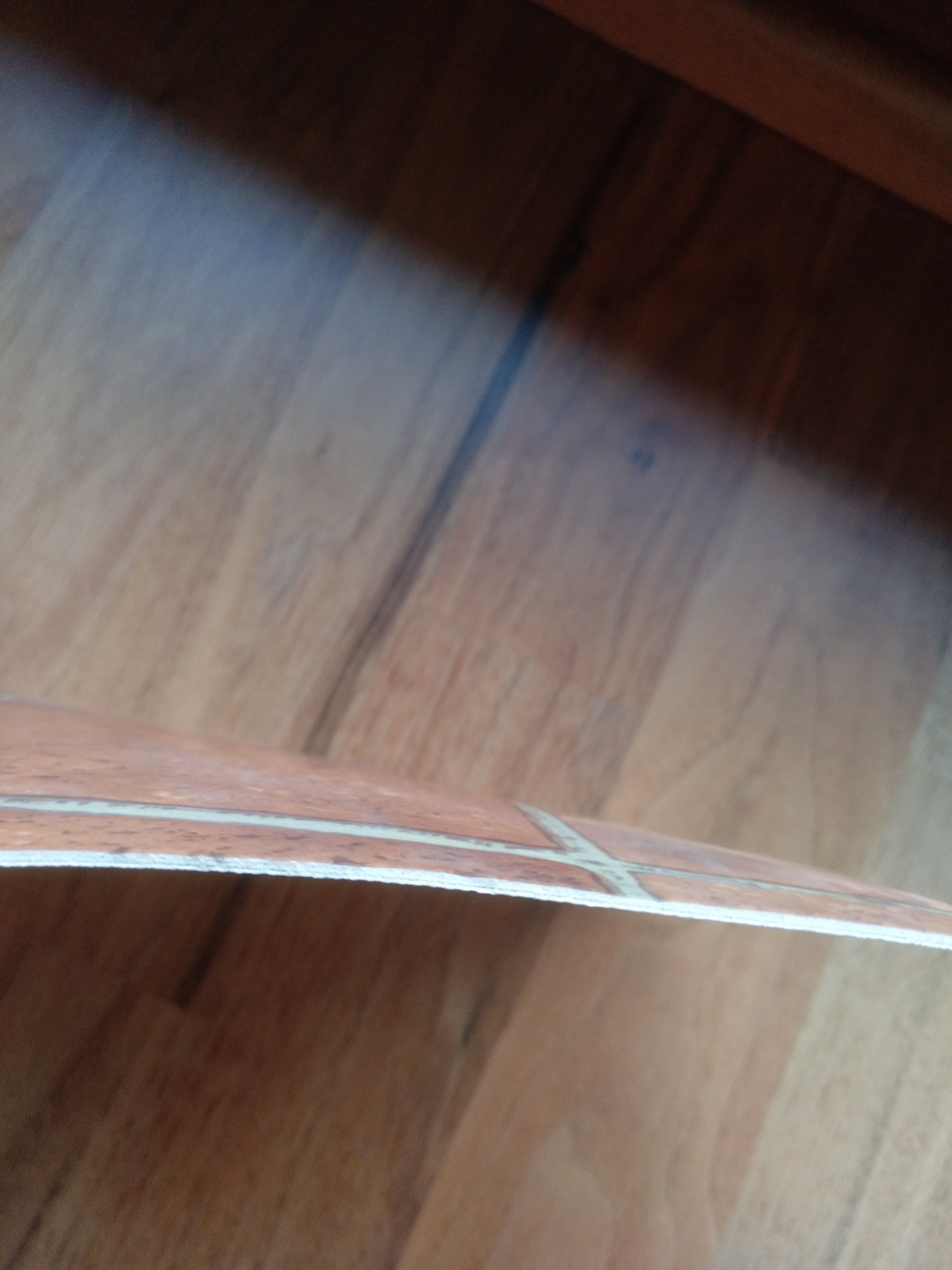

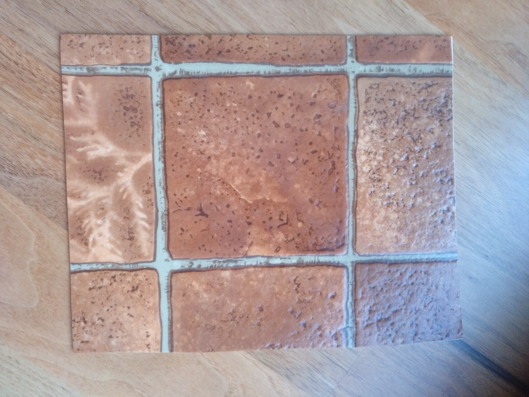

Danke für die vielen Antworten. Im Anhang das Stück Vinyl, das ich noch gefunden habe. Rücken plastikartig , winzige Rauten und Quadrate gedruckt.
Einschätzung?

wie kommst du auf die Idee, dass da Asbest enthalten sein könnte?
Wie einige schon geschrieben haben: es ist jetzt eh egal.
Die Gefahr besteht beim Entfernen von Asbest. Selbst wenn es irgendwo da mal Asbest gegeben haben sollte, kannst du jetzt also nichts mehr dagegen machen.

Gefährliche Ferndiagnose: Vinyl unbedenklich, das ist PVC oder irgendein anderes geschäumtes Plastik.
Ich behaupte auch noch mal, dass Anfang der 80er so gut wie kein Asbest mehr in Bodenbelägen verwendet wurde.
Wenn du dir ganz sicher sein willst schick es halt an ein Labor, kostet so ~70€ die Analyse.
P.S. Boah war das ein häßlicher Boden.

Bei Kontaktaufnahme mit verschiedenen Baubiologen usw. habe ich jetzt tatsächlich völlig verschiedene Meinungen gehört. Manche halten eine LuftMessung für zwingend erforderlich. Es könnten weiterhin Fasern in der Luft sein, wenn welche damals freigesetzt wurden bzw immer noch unter den neuen Bodenbelägen nach oben treten. Ich bin nun sehr verunsichert. Die Kosten einer Luftprobe sind immens, zumal alle Räume einzeln beprobt werden müssen.
Hat jemand selbst schon einmal so eine Beprobung durchführen lassen.
Über Eure Meinungen freue ich mich weiterhin.
Sind die „Manche“ diejenigen, die dann an der Messung etwas verdienen würden?
