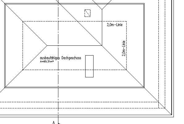

Mir geht es eher um die Konstruktion, die die Tür hält. Alles aus Metall-Profilen oder auch eine Holzkonstruktion? Bis oben an das Dach oder eine horizontale Zwischendecke über der Tür?

Metall- oder Holz ist egal. Ständerwerk eben. Wie das in deinem Fall ausgestaltet werden kann bzw. soll, kann man von hier aus nicht erraten.
Die Minimalversion wäre (von der Seite auf dem Dachboden stehend betrachtet) ein Dreieck mit Türhöhe (~2m) am Treppenabsatz, welches bis zum gegenüberliegenden Ende des Treppenlochs auf 0 abfällt.
Aus dem Dreieck kannst du ein Rechteck machen für etwas mehr Raumgefühl überm Kopf beim Treppe steigen, du kannst beide Varianten aber natürlich auch bis zum First/Sparren hochziehen.
Eventuell käme aber auch eine Fall-Tür in Frage. Umlaufend ums Treppenloch einen Rahmen aufschrauben/aufkleben (um eine ebene Fläche ohne Fugen zu erhalten), eine OSB-Platte (28mm) mit umlaufend +10cm mehr an Größe hernehmen, darauf Dämmung kleben und auf dem Rahmen einfach eine Dichtung aufbringen. Das Gewicht der Platte sollte die "Tür" ebenso dicht halten wie das bei regulären Bodenluken der Fall ist. Kosten sollten bei <100€ liegen und der Aufwand ist minimal...sofern da kein Treppengeländer im Weg wäre ;-)
Fürs leichte Öffnen einfach ein Gegengewicht via Seilwinde am Sparren darüber befestigen.

Zwei Bilder zur Verdeutlichung. Im EG ist die Treppe und die Bodentreppe eingezeichnet, im DG nur noch die Bodentreppe. Die geplante Treppe liegt zwischen zwei Balken und hat eine Länge von ca 3,5m und liegt damit ca. 1m hinter der 2m Höhenlinie im DG. Ich schätze bis zum Dach sind es ebenfalls 3m Höhe.
Mit der Bodentreppe wäre alles schön dicht gewesen. Mit der Holztreppe haben wir nun ein 3m² großes Loch in der Decke, dass es zu schließen gilt. Von der Aßenwand bis zur Mitte der Diele.
2D-Grundriss eines Hauses mit Diele, Bad, Küche, HWR und Treppen
Dachplan eines ausbaufaehigen Dachgeschosses mit Dachlinien und 2,0 m Linien
