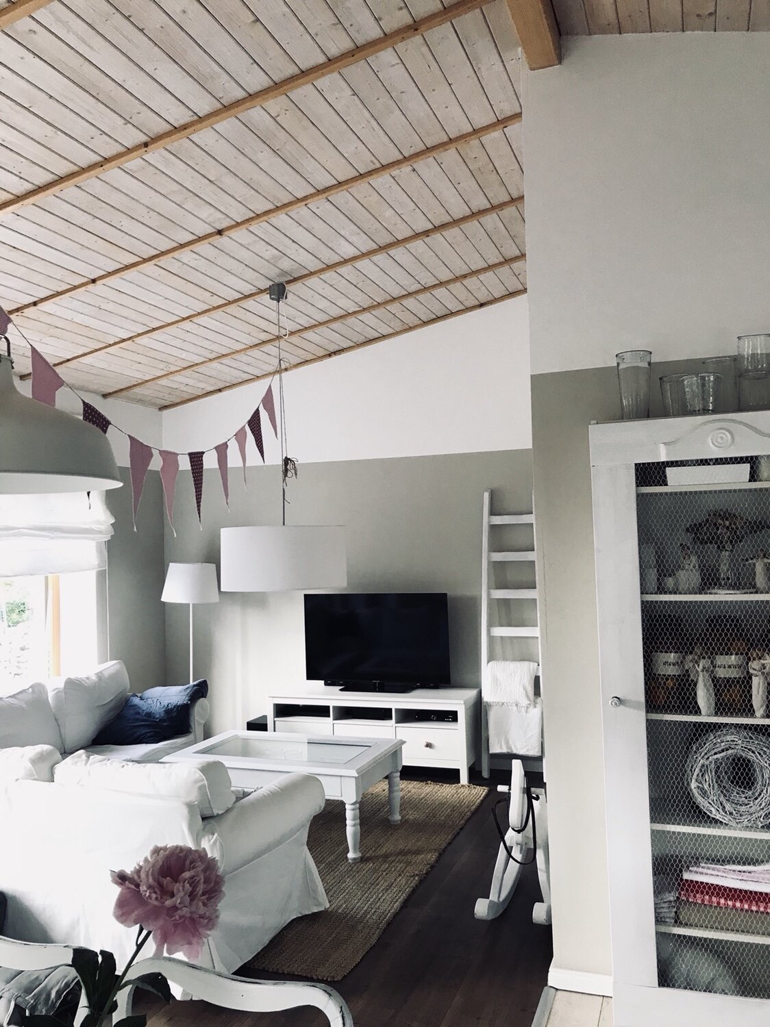

Wohnzimmer mit weißen Sofas, TV, Glasvitrine, Holzdecke, rosa Girlande und Blüte im Vordergrund
Sowas meine ich in der Art.
Das ist unsere derzeitige Wohnung.

Da muss man aber mal über die Optik nachdenken. Ich glaube nicht, dass viele Menschen sich sowas für einen Neubau vorstellen.
In gekauften Bestandsgebäuden ist doch der erste Schritt zur Sanierung, die Vertäfelung rauszureissen ...

Ich finde so eine Vertäfelung eigentlich ganz nett, wenn es denn Massivholz ist. Akustisch gesehen dürfte eine Vertäfelung aber keine Vorteile gegenüber einer Beplankung haben. Dann müsste das Profilholz gelocht sein oder relativ dick und dann geschlitzt. Im Anlagenbau verwenden wir Wandverkleidungen aus Streckmetall-Kassetten, die mit Mineralwolle gefüllt sind. Das bringt viel, wenn korrekt ausgeführt, verlangt aber nach ästhetischem Masochismus im Wohnzimmer
