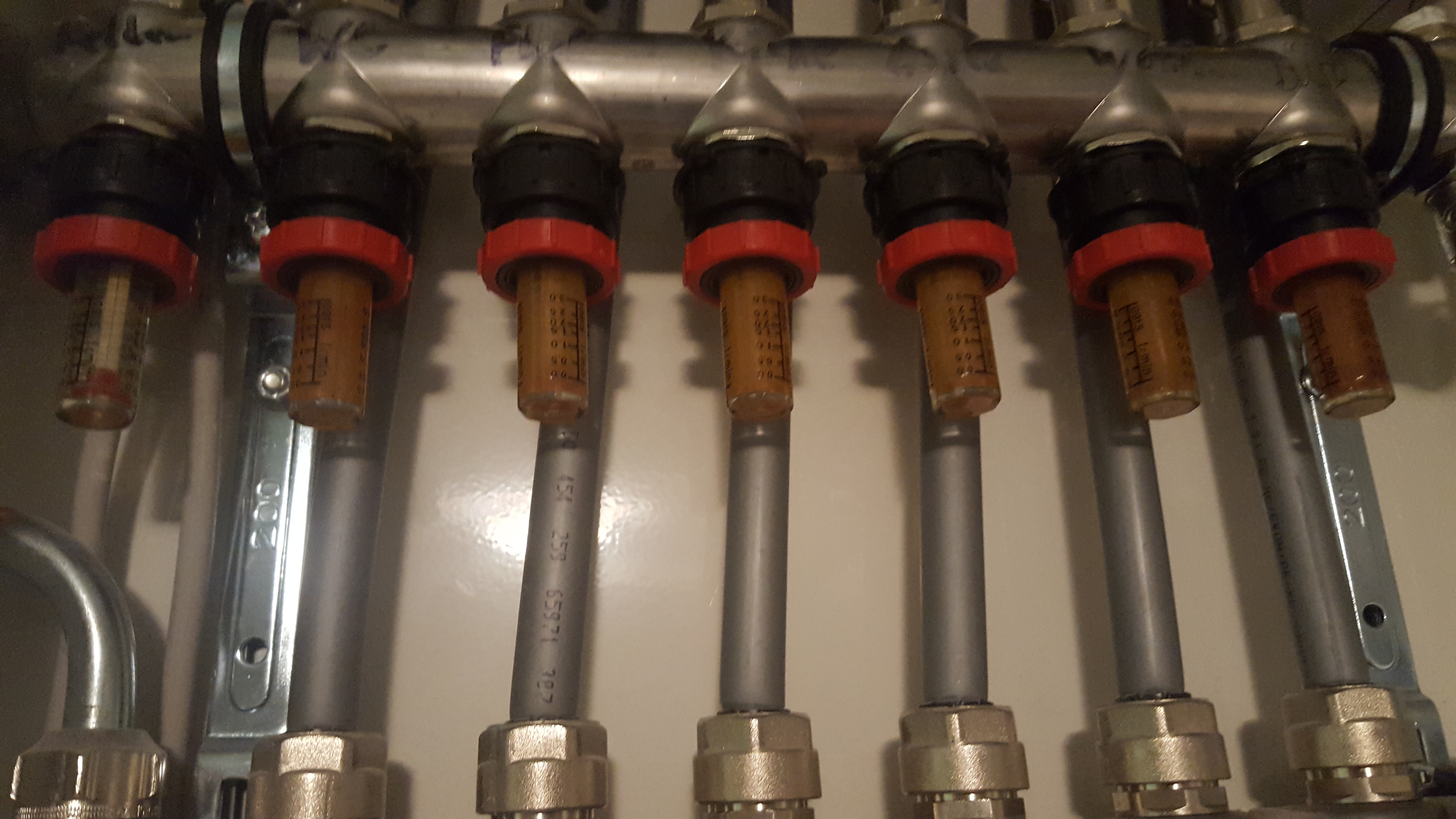

Rostiges Heizungswasser mit Verfärbungen entdeckt.

1. ist nach aRdT nicht zwingend.
2. ist nach aRdT
3. möglich aber kein Mangel
4. möglich
Auch wenn die Anlagen oft mit normalem Wasser befüllt werden dennoch werden die in der Regel mit Patronen enthärtet.
Oft ist aber einfach der MAG (Ausgleichsgefäss) der Übeltäter.

bei uns sieht das genauso aus und der Heizungsbauer redet sich raus.
@hstkai: Was hast du damals unternommen? Wir sind momentan sehr ratlos unser Haus ist er zwei Jahre alt.
Mehrere vertikale Rohre mit roten Dichtkappen und Skalen an einer Verteilungsanlage.

@cinderella21 Lasst einen Schlammabscheider installieren und intensiv Spülen. Dann mit aufbereitetem Wasser neu befüllen lassen und peilich darauf achten, daß keine Luftblase mehr im System ist.
cinderella21
Wir werden jetzt auch eine Wasseranalyse machen lassen.
Seltsam finde ich, dass bei uns weder ein Magnetik-Schlammabscheider noch ein Mikroblasen-Abscheider verbaut wurde.
Und ich frage mich warum ein gewöhnlicher Stahl-Handtuchheizkörper verbaut wurde und normale C-stahlrohre vom Verteilerkasten der Fußbodenheizung im OG zum Handtuchheizkörper im Bad. Ist das pfusch?

Wie Domski schon schrieb, Schlammabscheider installieren, Heizkreise einmal entleeren und dann einzeln jeden Kreis spülen und füllen.
Habe alles selbst gemacht, da der Klempner der letzte ***** war
