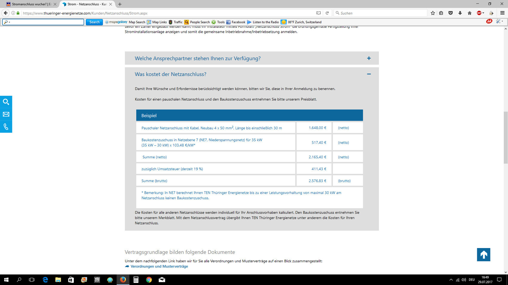

Wie sehen denn die Details des Angebotes aus? Ich meine 2600 Euro können günstig, aber auch sehr teuer sein.
So kann das doch niemand bewerten.
Bau-Schmidt
Ihr dürft nicht drei Sachen mit einander verwechseln. Es gibt seit dem Unbundling den Versorgungsnetzbetreiber (VNB), Stromanbieter und Messstellenbetreiber. Für den Hausanschluss ist der VNB zuständig, Diesen könnt ihr euch nicht aussuchen. Er ist aufgrund einer Konzession mit der örtlichen Gemeinde oder Stadt berechnet das Versorgungsnetz zu betreiben. Seine Preise muss der VNB bei Bundesnetzagentur genehmigen lassen.
Alex85
Der Preis geht für 30m inklusive voll in Ordnung imho und der Rest ist der schon erwähnte Baukostenzuschuss, der den Anschlussnehmer an der Infrastruktur vor seinem Hausanschluss beteiligt. Total normal.
Aufregen bringt nichts. Willst du Strom im Haus, wirst du das bezahlen müssen.
