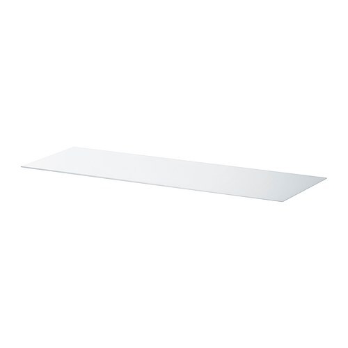

So etwa ein Millimeter stehen bei METOD die Wangen auch über, aber selbst wenn nicht, sieht es ohne Abdeckplatte nicht gut aus. Du könntest auch zwei solche auflegen:
Längliches, weißes Regalbrett in schräger Perspektive.
BESTÅ
Deckplatte, Glas weiß

ja an die habe ich auch schon gedacht, aber sie sind 40 cm tief so wäre ja noch mehr Überstand am Korpus da, auch weiss ich nicht ob so eine Ritze zwischen den Platten nachher gut aussieht.

Wenn die Deckplatte hinten ein paar Millimeter übersteht, fällt das doch gar nicht auf.
