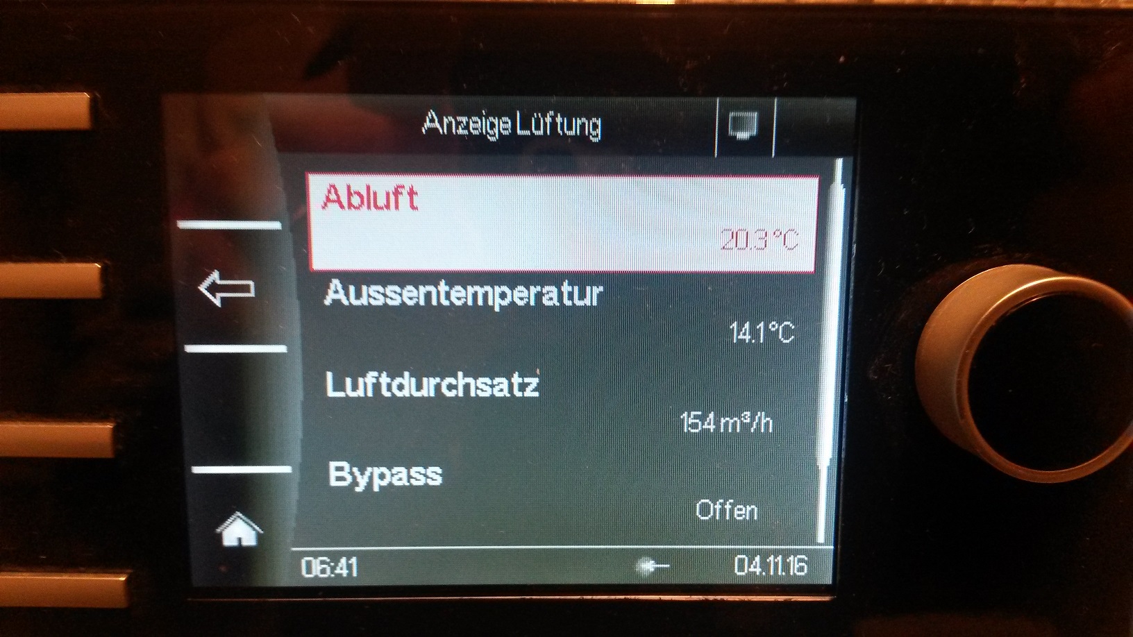

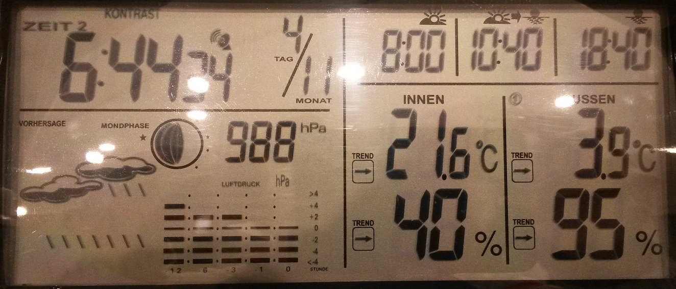

nistibee schrieb:
Wieviel bringt ein Erdwärmetauscher wirklich im Gegensatz zu einer einfachen Lüftungsanlage mit Wärmerückgewinnung?
Siehe Bilder: Außentemperatur: 3,9°C -> Erdwärmetauscher -> Temp. am Eingang Lüftungsanlage 14,1°C -> Wärmerückgewinnung und Heizung = Innenraumtemp. 21,6°C -> Wärmetauscher -> Temp. am Ausgang Lüftungsanlage 20,3 °C

Wenn du nach Bodentemperatur googelst, siehst du dass die Bodentemperatur auch nach oben gedeckelt ist. Dadurch heizt sich die Innenluft im Sommer tagsüber etwas weniger auf.
Elektronische Wetterstation zeigt Innen- und Außentemperatur, Luftfeuchtigkeit und Uhrzeit.
Bedienfeld einer Lüftungsanlage zeigt Abluft, Außentemperatur und Luftdurchsatz.
