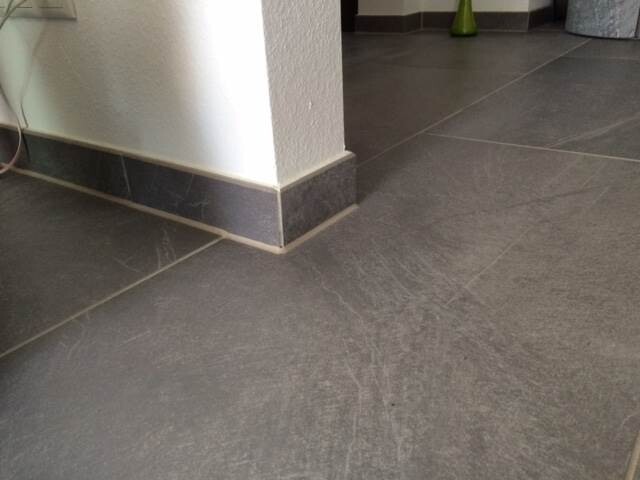

Doc.Schnaggls schrieb:
wir haben im gesamten Erdgeschoss - mit Ausnahme des (Gäste-)Bades - einheitliches Feinsteinzeug verlegen lassen.
Unser Bauunternehmen hatte uns die Alternativen Holzsockelleisten (Standard) oder zur Bodenfliese passende Sockelfliesen (gegen Aufpreis) angeboten.
schlussendlich haben wir uns für die Sockelfliesen entschieden, da uns die einfach besser gefallen haben.
Wie oben schon geschrieben wurde, kann man den Fliesensockel natürlich aus aus Verschnitt der Bodenfliesen schneiden, jedoch sehen spezielle Sockelfliesen, unserer Meinung nach, einfach besser aus.
So sieht das bei uns jetzt im fertigen Zustand aus:
Grüße,
Dirk
Was ist denn der Unterschied zwischen Sockelfliesen und selbst geschnittenem Sockel?
Doc.Schnaggls
01.09.16 14:09
Selbst geschnittene Fliesen können, wenn die Fliesen nicht vollständig durch gefärbt sind, oder durch das Schneiden, an der oberen - dann sichtbaren - Kante leichte bis deutlich sichtbare Abweichungen in Farbe und / oder Struktur aufweisen.
