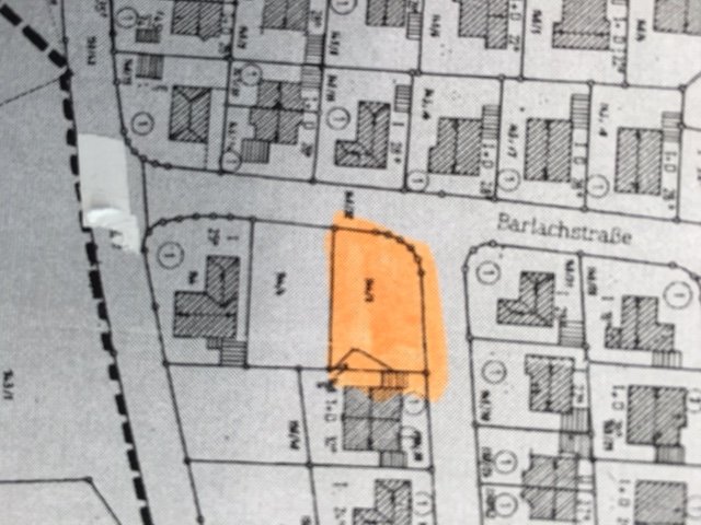

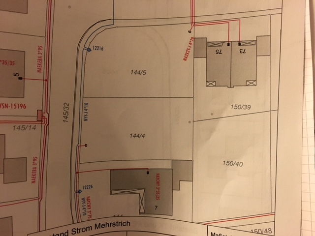

Anbei noch die Lage des Grundstückes. Norden ist oben. Erschließung soll auch von hier geschehen. Mittelgrundstück bleibt wie gesagt frei. Unten dann mein Elternhaus. Eben Fläche, kein Hang.
Edit: Irgendwie habe ich das Problem dass die Bilder sich drehen... Auf Bild 1 ist oben somit Westen und rechts Norden. Sorry!
