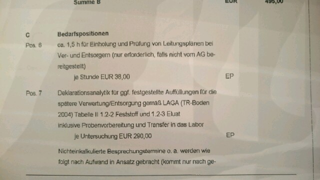

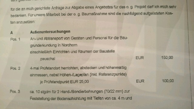

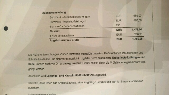

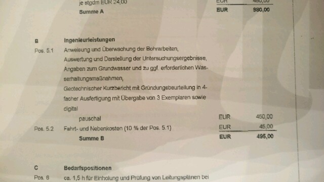

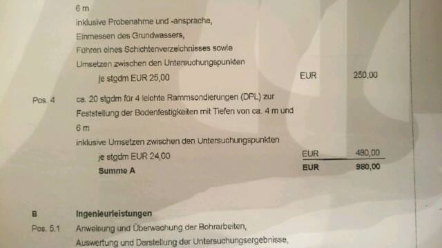

Hier das Angebot
Dokument mit Bauangebot und Preisen, Textliste auf Papier
Seite mit Text und Preisangaben einer Kostenauflistung
Scan eines Bauunterlagen-Dokuments mit Ingenieurleistungen und geotechnischem Kurzbericht
Foto eines Textdokuments mit Baukostenpositionen und Summenangaben
Textdokument mit Kostenaufstellung und Angebotsübersicht eines Bauprojekts
alexm86
23.07.15 14:46
Hallo, habe jetzt noch paar mehr Angebote eingeholt, pfui die Preise schwanken aber erheblich, der eine wollte es für 600€ (nur zwei bohrungen) machen der andere für 950€ (vergleichbar mit dem oben gelistetem Angebot) die goldene Mitte hat den Auftrag erhalten. Was etwas komisch ist der teuerste war aus dem gleichen Ort, muss nicht mal 4km zum Grundstück fahren, die anderen zwei kommen aus ca. 60km entfernung. Also "Vergleich macht Reich" hat sich noch mal bewiesen.
