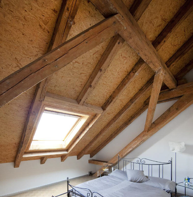

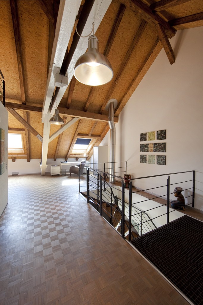

Hallo Zusammen,
ich werde im Februar in meine Eigentumswohnung ziehen. Bevor ich dort jedoch einziehen werde, möchte ich div. Arbeiten/Veränderungen vornehmen. Eine der Veränderungen betrifft die Verkleidung der Dachschrägen im OG zwischen den Sparren.
Zuerst dachte ich, dass ich einfach mit Rigipsplatten arbeiten könnte, so dass das primäre Manko - das optische - beseitigt würde. Danach dachte ich an Rigipsplatten mit einer Dämmschicht aus Polystyrol oder sowas ähnliches.
Dann kam das Thema "Taupunktverlagerung" auf und ich bin auf das Produkt "StoTherm In Comfort" und "StoTherm In Aevero" aufmerksam geworden, da diese wohl feuchtigkeitsregulierend sind.
Fragen:
a) Beim Thema "Taupunktverlagerung" verhält es sich ja so, dass wenn ich von innen dämme sich der Taupunkt nach außen verlagert. Somit würde ich im Innenraum keine Probleme bekommen, sondern wenn dann, ausserhalb der sichtbaren Holzplatten und den darüber liegenden Schichten die sich zwischen den sichtbaren Holzplatten und den Ziegeln befinden, korrekt?
Wenn dem so ist, mit was für Problemen müsste ich rechnen und vor allem die noch wichtigere Frage hierzu: Wie lassen sich diese vermeiden/umgehen?
Das Dach wurde 2004 komplett neu eingedeckt. Allerdings weiss ich im Moment nicht was für Materialien hierfür verwendet wurden. Ich hoffe das ich dies die nächsten Tage noch rausbekommen werde (diese Information würde ich hier noch nachliefern).
b) Sowohl die Rigipsplatten mit einer Dämmschicht aus Polystyrol als auch die Produkte "StoTherm In Comfort" und "StoTherm In Aevero" würde ich mit eine spezellen Klebepaste/Mörtel direkt auf das Holz anbringen und Zusätzlich noch verschrauben. Links und rechts von diesen Platten würde ich wohl schauen das ich ein paar Millimeter Luft lasse, so dass ich den Abschluss mit einer rechtwinkligen Edelstahlleiste sauber hinbekommen. Eine Dampfsperre von innen bräuchte ich bei allen 3 Materialien nicht, oder?
Für Ratschläge/Hinweise wäre ich euch sehr dankbar.

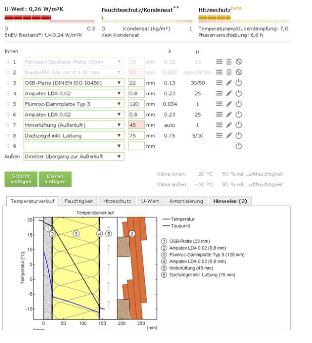

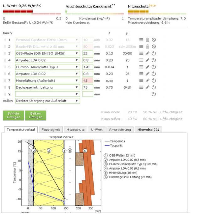

ich habe jetzt die mir noch fehlenden Info's erhalten. Habe mal ein Bild angehängt hier.

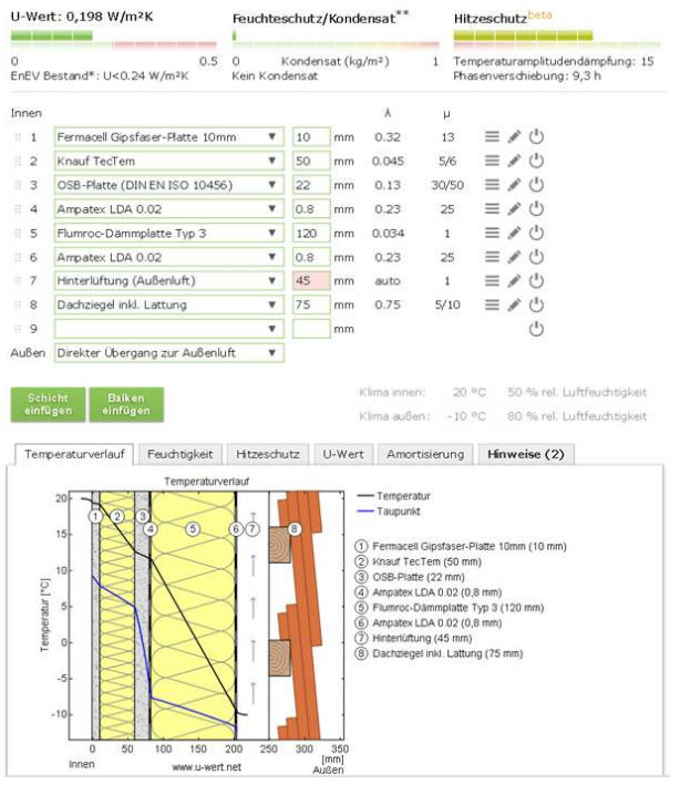

Für den Moment habe ich mal 2 Varianten ins Auge gefasst.

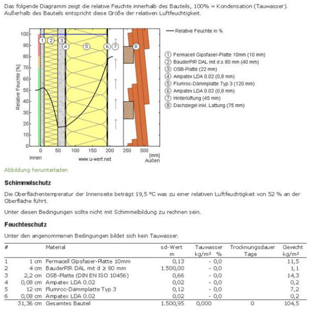

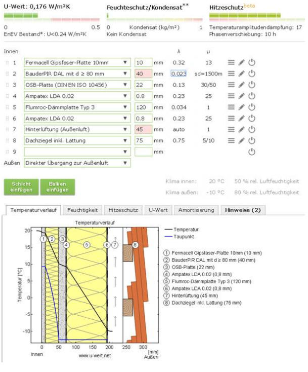

Variante 1: BauderPIR 40mm und Gipsplatte drauf.

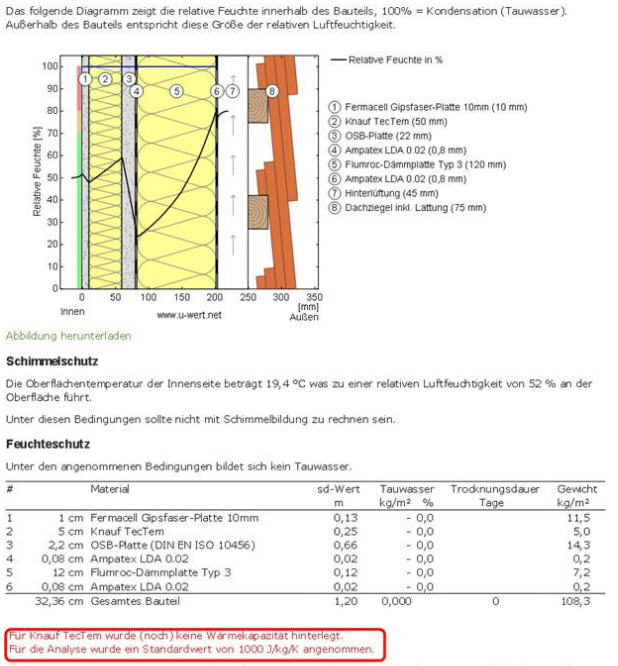

Variante 2: Knauf TecTem 50mm und Gipsplatte drauf.
Bei beiden Varianten sieht es gut aus, was die Feuchtigkeit anbelangt. So gesehen könnte ich wohl sogar Gipskartonplatten nehmen, bei denen noch eine 4cm EPS Schicht verklebt ist, oder? Gem. dem u-Wert Rechner käme ich so auf einen U-Wert von 0.186 bei 0 Kondensat. Dies sollte wohl die billigste Lösung sein, oder?
Danke Euch für Eure Antworten bisher.
