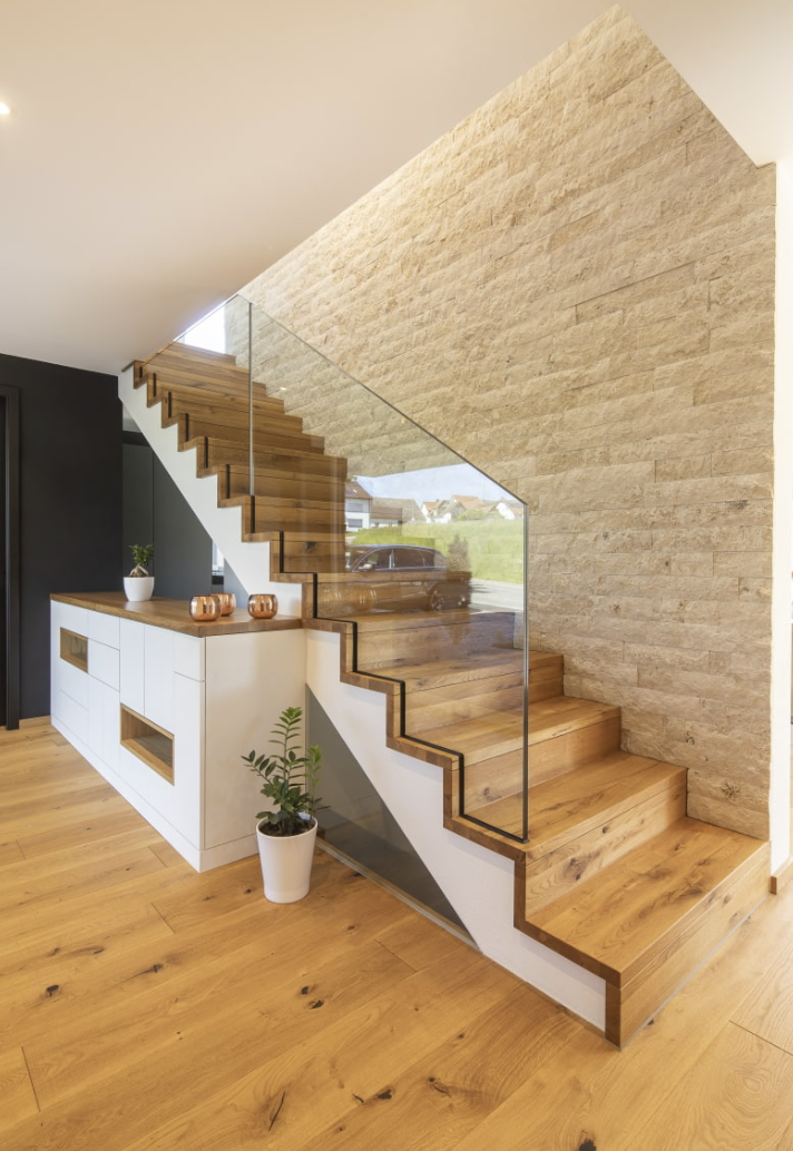

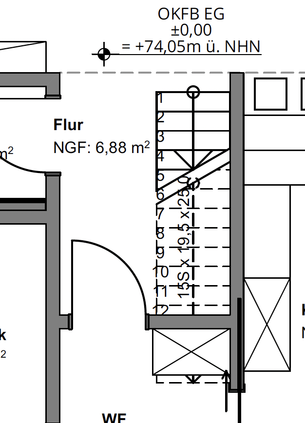

aktuell sind wir 6 Monate vor Baubeginn eines Fertighauses mit der Fa. Isowood in 53332 Bornheim. Für das Haus ist eine Betonfertigtreppe geplant. Diese soll in Faltwerkoptik verkleidet werden und es soll ein passendes Glasgeländer angebracht werden. Diese beiden Posten wollen wir gerne extern vergeben. Hat hier jemand eine grobe Preiseinschätzung bzw. ein solches Vorhaben bereits vollständig oder auch nur in Teilen (Nur Faltwerk oder nur Glasgeländer) umgesetzt? Hier würden wir uns auch gerne insbesondere um die Abstimmungsprozesse mit Isowood austauschen. Es handelt sich um eine gerade Treppe von EG ins OG. Habe mal ein Bild der geplanten Treppe im Grundriss angehangen.

Bedeutet "verkleidet" die Belegung der Betonstufen mit einem Holz-/Naturstein-/Kunststein/-Fliesenbelag ? Mit oder ohne Trittschalldämmung ? Ist die Betonfertigtreppe bereits mit schallgedämmten Auflagern in die Rohbaukonstruktion eingebaut worden ? Kann das Glasgeländer seitlich angeschraubt werden oder muss es aufgesetzt werden ? ... etc. p.p.
Um Ihnen zu Ihrer Anfrage eine passende Konstruktion empfehlen und vom Preis kalkulieren zu können, werden mehr Informationen benötigt, z. B. die Zusendung von detaillierten Planungsunterlagen seitens Isowood, wenn der Einbau der  Betontreppe erst bevorsteht.

- Die Betonstufen sollen in Holz verkleidet werden. Am liebsten (sofern bei Betontreppe nötig?) mit Trittschalldämmung. Ob die Treppe schon schallgedämmt aufgebaut wird weiß ich nicht, werde ich nachfragen.

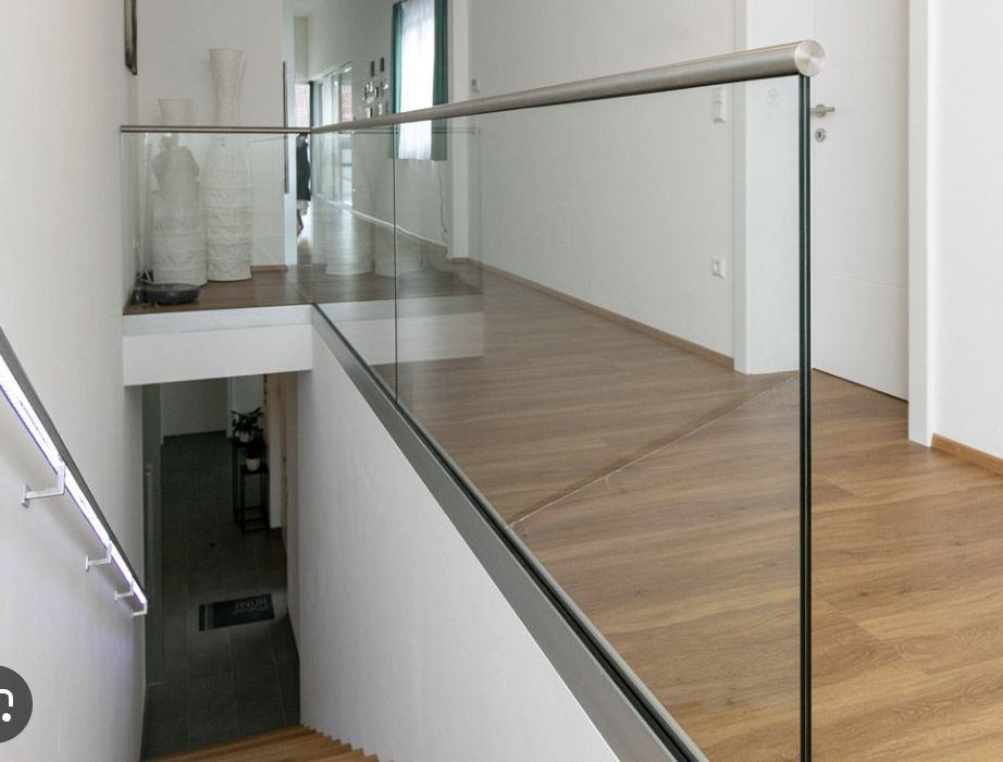

- Das Glasgeländer kann angeschraubt werden seitlich, allerdings hätten wir eine andere Vorstellung gehabt (s. Bild). Im OG soll das Geländer ebenfalls aus Glas sein und rund um den "Treppenabgang" gehen. Es soll (nach unserem Geschmack) direkt in den Estrich verankert werden, sodass die Bodenprofile den Abschluss des Bodens in Richtung Treppe bilden.
Sorry für diese Laienhafte Beschreibung. Hier mal Beispielbilder:
wpic
05.03.26 15:31
Mich wundert nur, das eine Firma wie Isowood Ihnen eine Betonfertigtreppe einbauen möchte. Das entspricht vermutlich nicht ganz der Firmenphilosophie. Um die passenden Geländerkonstruktion bestimmen zu können, muss die Rohbaukonstruktion im Detail bekannt sein. Soll es auch eine Betondecke über dem EG geben ? Das Glashalteprofil für die umlaufende Brüstung wird i.d.R. entweder auf die Rohdecke oder vor die Rohdecke montiert, nicht auf den Estrich.Der Übergang im Anschluss an das Treppengeländer muss natürlich im System dazu passen.
