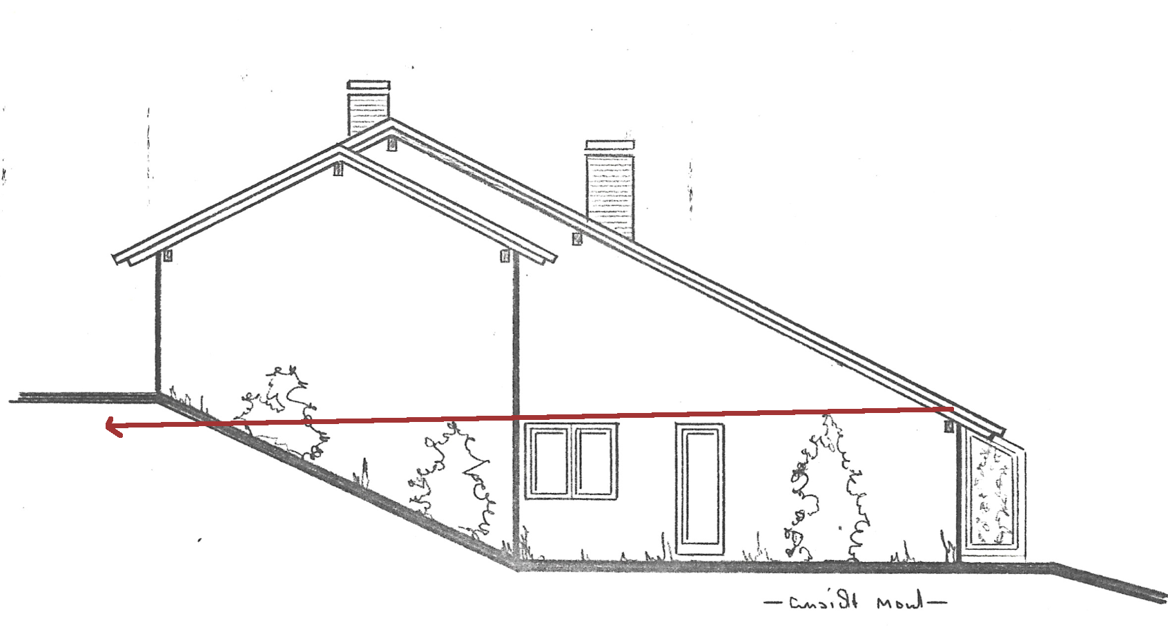

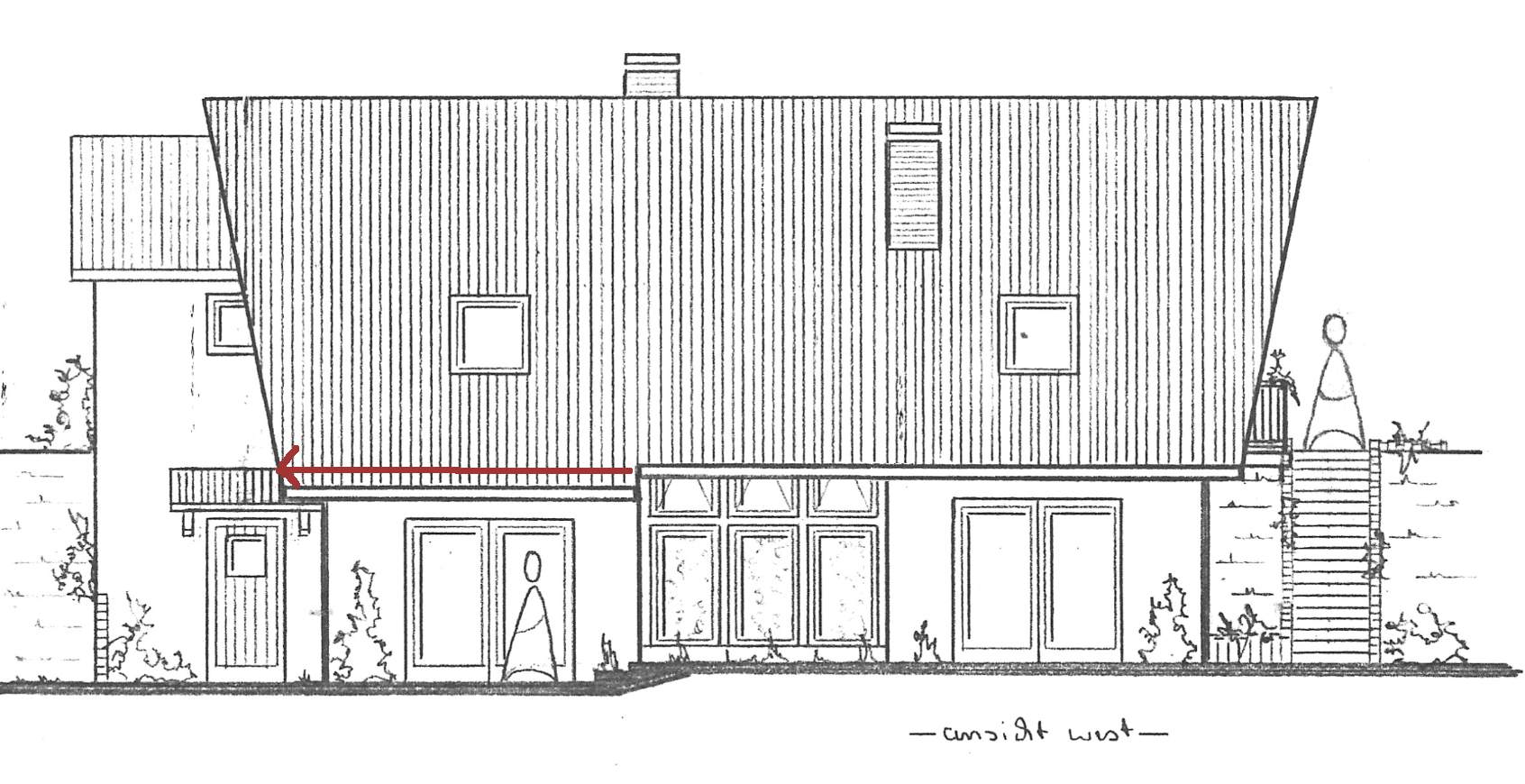

ich habe ein Haus gekauft und im Nachgang leider bemerkt, dass die 125m2 große westliche Dachhälfte über eine Hebeanlage im EG entwässert wird.. Läuft seit den 80ern aber ich will das trotzdem nicht so lassen, es muss ja nur einmal der Strom ausfallen oder die Hebeanlage den Geist aufgeben und dann kräftig regnen. Nun ist das Haus nie dafür ausgelegt worden, ohne Hebeanlage zu entwässern, ich würde es aber trotzdem gerne hinbekommen. Die Regenrinne auf der Westseite ist hoch genug (60cm über Geländeoberkante) und ich könnte das Wasser mit Gefälle in einem Rohr an der 12m langen Nordseite zum Kanal führen. Allerdings ist am nördlichen Ende der Westseite das Dach etwa 2m verlängert, weil der Raum darunter etwas länger ist als die anderen. Die Rinne des verlängerten Dachstücks wäre auch noch hoch genug für den Kanal, das Rohr würde mir dann aber vor den Fenstern der Nordseite langlaufen. Deswegen habe ich etwas recherchiert und bin auf Liege- oder Aufdachrinnen gestoßen. Meine Idee war, die Regenrinne der Westseite zur Aufdachrinne umbauen zu lassen und dann über das verlängerte Dachstück drüber laufen zu lassen. Die paar Quadratmeter Dach darunter würde ich einfach mit dem bestehenden Fallrohr in den Garten entwässern. Ich habe einen Dachdecker beauftragt, dem ist das ganze Unternehmen nicht so ganz geheuer. Auf Nachfrage, meinte er, dass wenn die Rinne überläuft, Wasser ins Haus kommen könnte. Leider sind die Alternativen (Versickerung oder zweiter Pumpenschacht außen) mit Tiefbauarbeiten verbunden und der Garten ist natürlich nicht mit dem Bagger befahrbar. Außerdem nervt mich schon die eine Hebeanlage und der Boden ist super kompakt und extrem schlecht für Versickerung geeignet.
Was sagen die Bauprofis dazu? Ist sowas grundsätzlich machbar oder totaler Quatsch? Ich habe zwei Skizzen von West- und Nordseite angehängt, der verlängerte Teil des Daches ist ein Stück länger als auf der Bauskizze.
