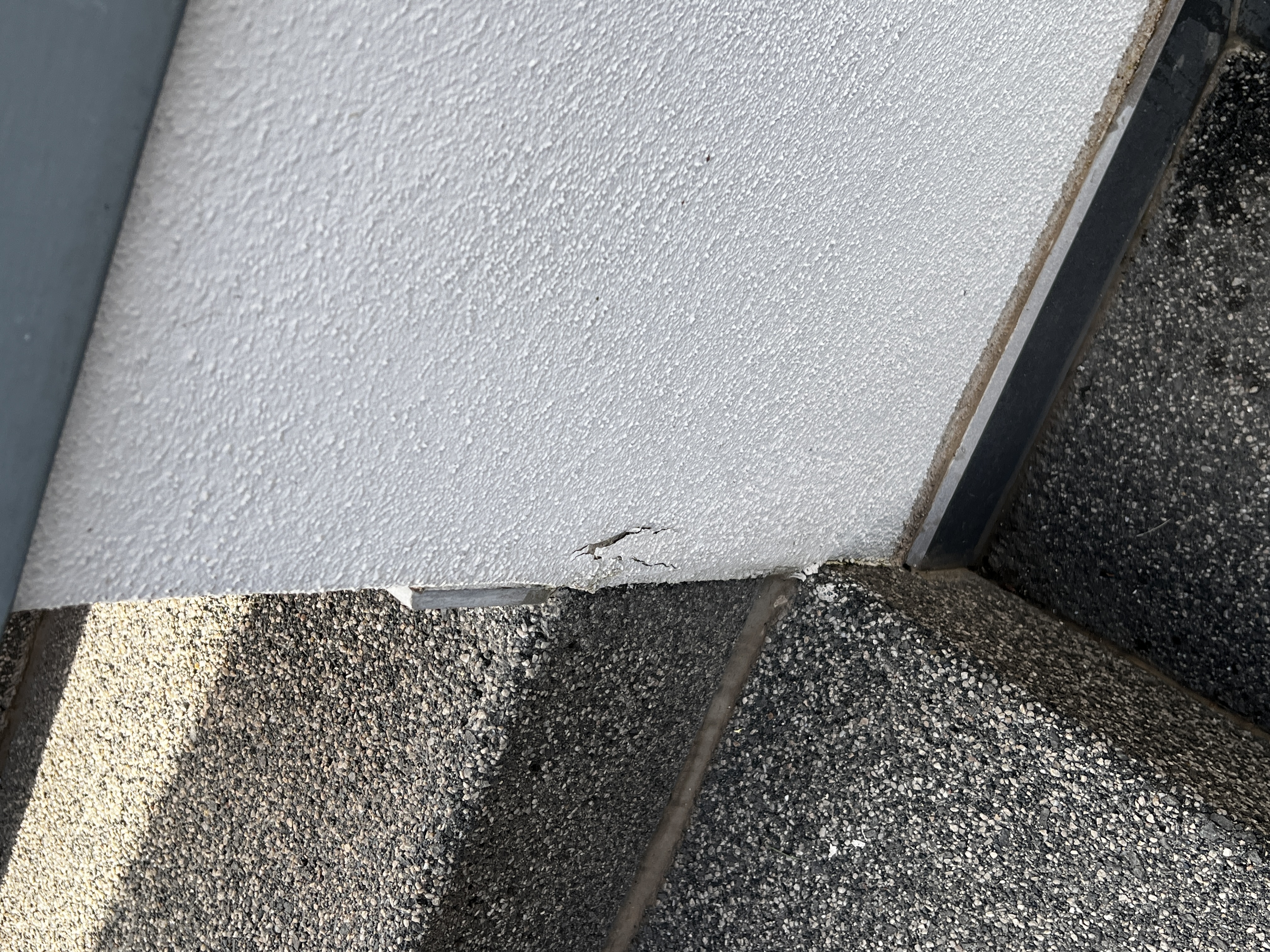

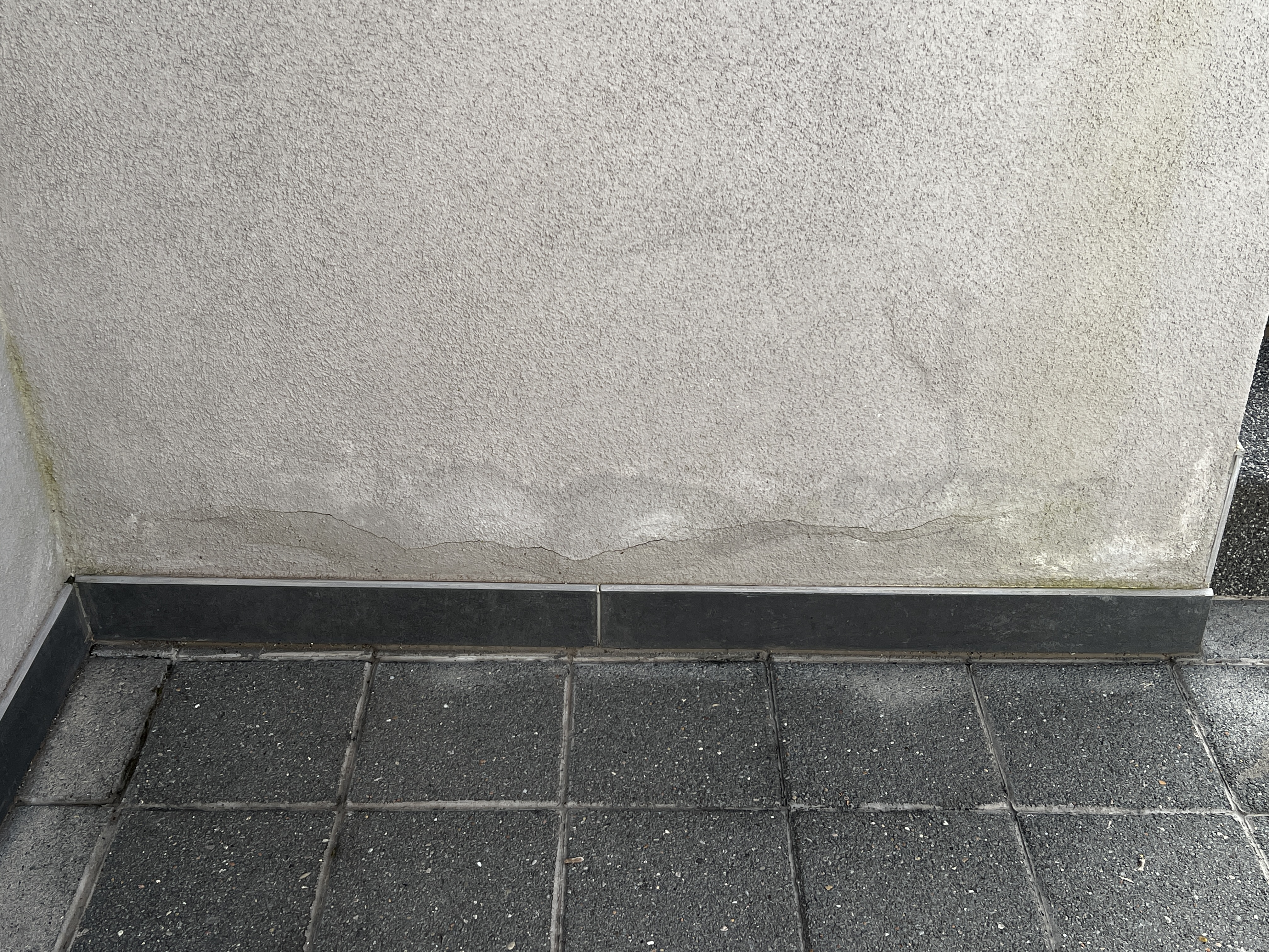

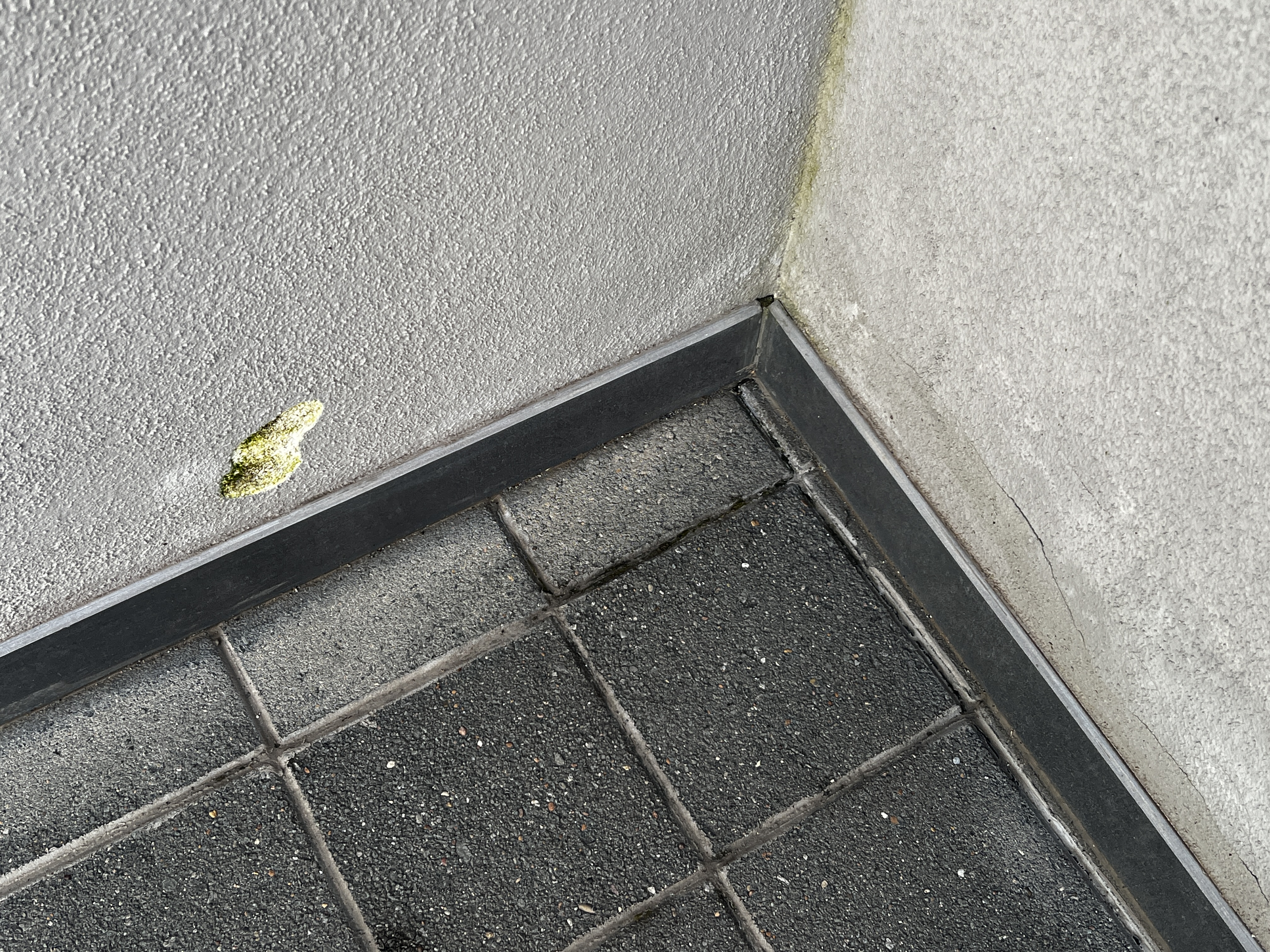

Hi all,
folgendes Problem: an der Außenwand unserer Garage (rechtsseitig mit angebautem Treppenaufgang) habe ich immer wieder Winterschäden in der Form, dass überall der Verputz aufplatzt. Bislang war der Verputz vom Vorbesitzer wohl direkt bis auf den Boden, bzw. die Treppenstufen gezogen worden. Letztes Jahr hatte ich dann in guter Absicht Sockelfliesen am Treppenaufgang angebracht in der Hoffnung, dass es dadurch besser wird. Im Ergebnis ist es jetzt schlimmer als jemals zuvor. An zahlreichen Stellen ca. 20 bis 30cm über der Sockelfliese gibt es großflächige Bruchstellen.
Wie gehe ich korrekt ran, damit das aufhört? Sockelfliesen ja oder nein?
Hatte es mir so gedacht:
- Sockelfliesen wieder ab
- 2-3 mm Fuge zwischen Außenputz und Boden schaffen
- Dichtschnur einlegen
- Schadstellen Verputz ausbessern
- streichen
- keine Sockelfliesen mehr anbringen
Könnte das so funktionieren? Wie kann ich am einfachsten die Fuge schaffen?
Würdet ihr noch irgendein Abtropfprofil o.ä. einbringen?
MarkusHier mal noch ein paar Bilder von dem Schlamassel...
Vielen, vielen Dank euch vorab.
