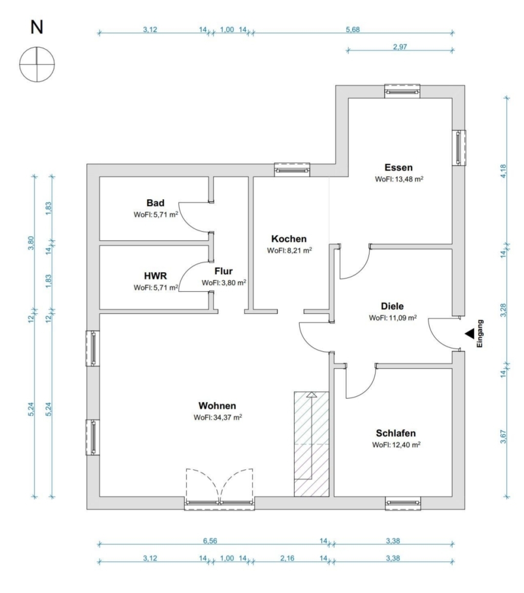

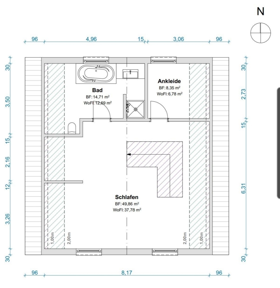

CharmingHuhu ihr Lieben!
Ich wollte mal die Experten und Wissenden befragen zum Thema Single-Room/Multi-Room Splitklima im Altbau als Unterstützung (und späteren Ersatz) zur verbauten Gasheizung. Und in den Bädern zur Unterstützung dann IR Paneele (z.B. als Deckenleuchte/-element.oder Spiegel o.ä.).
Das Haus ist Bj. 1890. Außenwände bis auf Putz im org. Zustand. Ansonsten Kernsanierung im Jahr 2006.
Also neue Fenster, Elektrik, Einbau einer Gasheizung inkl. Rohren, Heizkörpern und Ausbau OG inkl. DG Ausbau (also nicht wohnlich, sber halt begehbar, Stehhöhe usw.) und Dämmung der Dachschrägen nach EnEv Standard der Zeit. Der Gasbrenner (also die Heizung als solches) wurde 2023 getauscht.
6kWp PV + 7,7kW Speicher vorhanden. Im EG ebenfalls ein Kaminofen mit 6kW Nennleistung (laut Datenblatt) sowie elektr. Luftverteilung/Gebläse in die Diele/Wohnraum (und somit auch etwas nach oben, weil Wärme ja bekanntlich nach oben steigt).
Das OG ist oben "offen" gestaltet plus Nische ("begehbarer Kleiderschrank). Deckenhöhe in der Diele (im Grundriss Wohnen - wobei da eine offene Abtrennung mit Fachwerk besteht) darunter entsprechend dee Bauweise sehr hoch. Bei allen anderen Räumen gibt es eine Art Zwischengeschoss, welches aktuell als Lager/Stauraum und zum verteilen der Leitungen usw. genutzt wurde.
Ich füge mal Grundrisse anbei.
EG:
OG:
Was denkt ihr? Macht das Sinn? Zumal ich die romantische Vorstellung habe, dass man damit im Sommer das OG auch etwas kühlen könnte.
Evtl. dazu dann auch eine BWWP mit 300L Speicher!?
Eine WP macht sicherlich mehr Sinn, aber das gibt das Budget aktuell nicht her. Ziel wäre es hauptsächlich erst einmal den Gasverbrauch zu reduzieren.
Wir liegen aktuell bei ~9000kWh (RMH, 70qm², Bj. 1954, Dämmung im org. Zustand (etwa 4cm laut Bauplan, Fenster/Türen 2-fach verglast, Gasheizung inkl. Heizkörpern und Leitungen neu 2011). Der Verbrauch der jetzigen Eigentümer für das neue Haus lag laut letzter Rechnung bei 20000kWh.
Gruß, René

Hey!
Naja, das unten wohnen hat links eine "Nische" mit Fachwerkelementen und einer Deckenhöhe von vielleicht 2,30m. Dort steht in der Ecke auch ein 6kW Kaminofen.
Der Rest des Raumen (wo die Treppe hoch geht) ist alterstypisch halt recht hoch (so 4m Deckenhöhe?) und halt nach oben dann offen.
Der Raum oben ist auch wirklich ein offener Raum.
Die KI sagt, wir sollten unten in die Wohnnische ein Truhengerät an die Wand zum HWR platzieren und zur Unterstützung dann ein 2-fach Multiroom jeweils unten über die Terrassentür unter die hohe Decke und darüber zwischen den Fenster im OG für den oberen Raum (um den damit dann auch kühlen zu können).
Und dann an der Ostseite rechts im Esszimmer + schlafen EG noch ein 2-fach Multi-Room.
Im Bad oben ist jetzt "nur" so ein Handtuchheizkörper verbaut und den Vorbesitzern war das auf Dauer scheinbar ohnehin zu wenig (weil das Dingen auch recht weit links platziert ist) und so haben sie dort noch einen Elektroradiator hin gebaut. Da erhoffe ich mir mit nem IR Gerät schon ganz andere Ergebnisse (und vor allem weniger Aufwand, weil man wegen der Bohrung für nen Klimagerät nicht erst wieder Fliesen beschädigt usw.).
Gruß, René

Das Truhengerät unten ist fürs Heizen tatsächlich sinnvoller als ein klassisches Wandgerät direkt unter der hohen Decke. Die warme Luft kommt einfach besser im Aufenthaltsbereich an.
Bei Multi Split wäre ich etwas vorsichtig. Technisch okay, aber gerade im Teillastbetrieb oft nicht so effizient wie viele denken. Ein separates Single Split fürs OG zum Heizen und Kühlen könnte am Ende sogar besser laufen.
IR im Bad passt als Zusatzheizung gut, besonders für kurze Wärmephasen morgens oder abends. Als alleinige Lösung wäre mir das in einem Altbau eher zu wenig.
Die 20000kWh vom Vorbesitzer würde ich auch nicht überbewerten. Mit Splitklima, Kaminofen und etwas sinnvoller Steuerung solltest du den Gasverbrauch schon deutlich drücken können.
