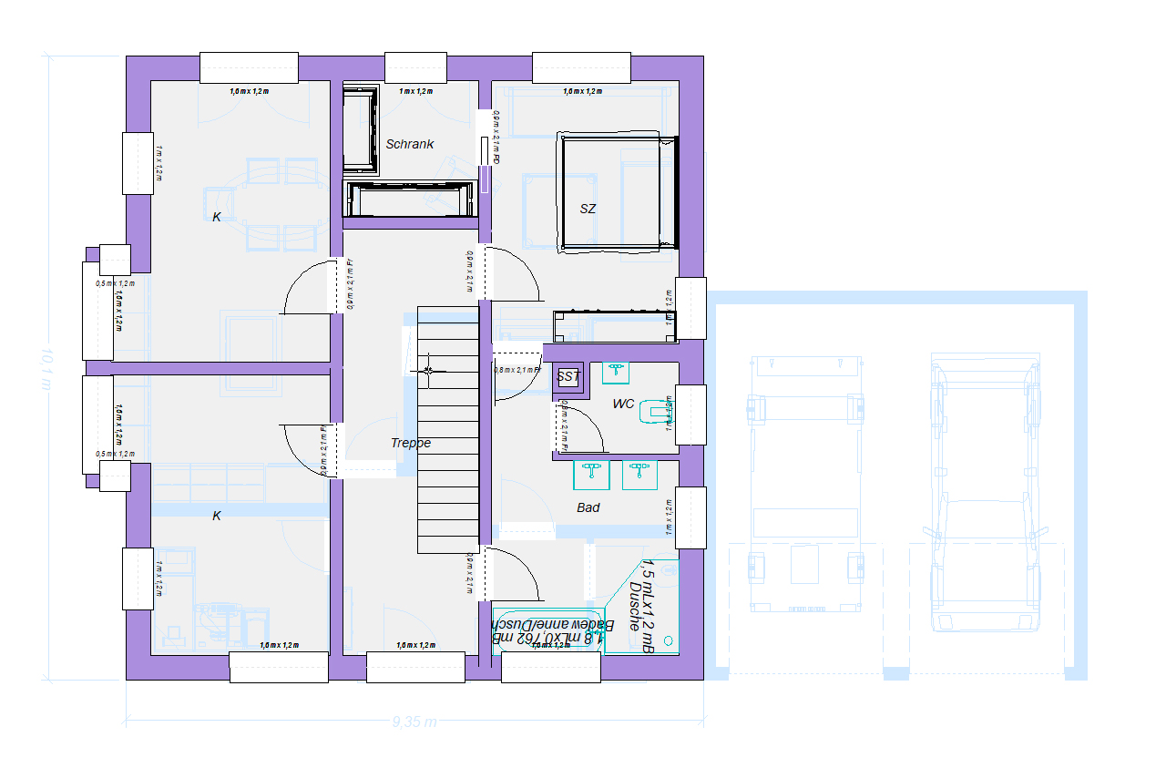

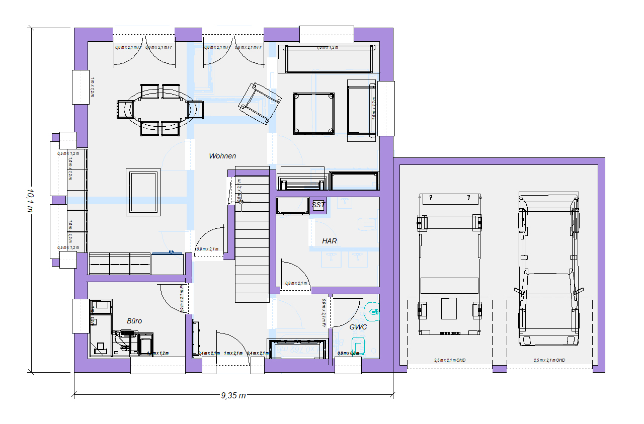

wir brauchen Hilfe bzw. Optimierung beim Grundriss.
Was könnte man an diesem Grundriss noch verbessern?
wir möchten im EG unbedingt eine gerade Treppe und unter der Treppe eine Speisekammer für die Küche. Da sich alles an der Treppe orientiert haben wir aktuell den folgenden Entwurf gefertigt.
Die Turasse ist bei diesem Grundstück auf der Nordseite

wenn man 60cm mehr Platz hat, dann entspannt sich auch mein Grundriss.

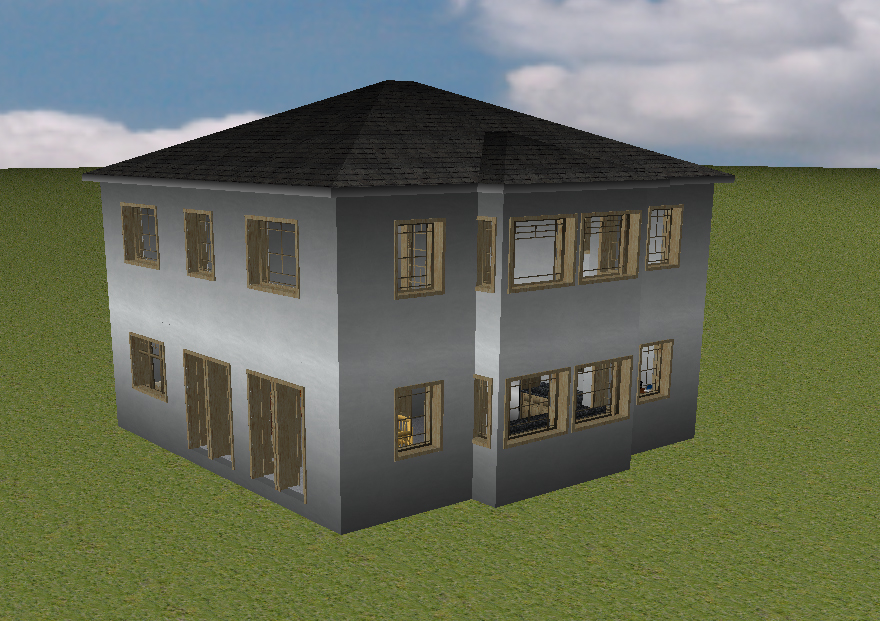

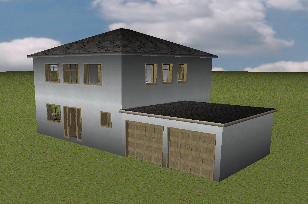

Hier mal noch Ansicht mit Zeltdach.
