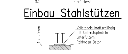

Ich stehe vor folgendem Problem: für einen Wandabbruch und anschließende Abfangung über einen Unterzug hat der Statiker eine Stahlstütze vorgesehen.

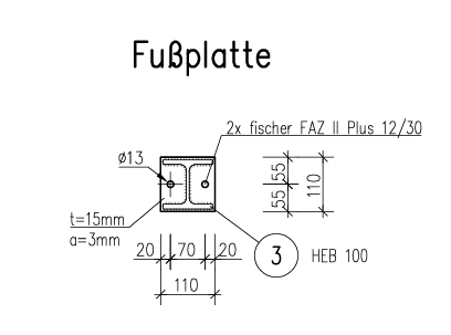

Er hat die Montage mittels Fischer FAZ II plsu 12/30 im Rohbeton und eine Unterfütterung mit Stopfmörtel eingeplant:
Das hat der Stahlbauer nach seinem Aufmaß mit 15 mm eingeplant und die Stütze entsprechend kürzer ausgeführt. Ich stehe also jetzt vor der Aufgabe, die Stütze mit 15 mm Abstand zum Rohboden zu montieren und zu unterfüttern.

Alternativ könnte ich die Fußplatte mit Stahl unterkeilen auf 15 mm, den Anker mit dem nötigen Montagemoment fixieren, unterstopfen und nach Trocknung des Mörtels die Keile entfernen. Bis zur Vollständigen Trocknung des Mörtels wird das ganze Konstrukt natürlich noch mit Baustützen gestützt.
so ähnlich wird das üblicherweise gehandhabt. Stütze press unter die Decke hebeln (bei so kleinen und "leichten" Stützen funktioniert ein Brecheisen meist gut) und mit Blechstreifen 30-40mm Breit mittig zwischen den Dübeln unterfüttern und den Luftspalt zwischen Fußplatte und RFB möglichst satt ausfüllen. Dann die beiden Dübel setzen und den "Rest" mit Quellmörtel mit Schmackes zuschmeißen.
Andere Möglichkeit zum Quellmörtel wäre noch 2 Bohrungen zusätzlich in die Fußplatten der Stütze vorsehen zu lassen (oder selbst bohren, wenn Stütze schon da ist). Stütze wie oben unterfüttern und befestigen, dann die Fußplatte außen herum einschalen oder mit irgendwas abstellen und durch die beiden zusätzlichen Bohrungen von oben Pagel in den Hohlraum einfließen lassen. Pagel ist ein sehr flüssiger Beton, der dann schön in alle Ecken fließt und ausfüllt.
So oder so würde ich beim Stahlbauer mal nachfragen, ob er dir Blechstreifen zum Unterfüttern mitliefern kann. Futterbleche in 10mm, 5mm, 3mm, 2mm. So kannst du einfach ausprobieren, was du in den Spalt tatsächlich reinschieben kannst.

Das beruhig mich ja schonmal, dass meine Idee der Praxis entspricht, danke!
Press unter die Decke geht nicht ohne weiteres, da ich a) die Stütze ohne den Träger darauf befestigen und ausrichten will und b) zwischen Träger und Decke auch ein Spalt für Stopfmörtel bleiben muss.
Deshalb gucke ich erstmal unten dass ich auf die 15mm komme und schaue oben wie ich weiter mache.
Ich denke für die mickrige Fußplatte (11x11 cm) ist mir das zusätzliche Bohren und der Sack Pagel ein bisschen Overkill, die Teile liegen schon bei mir. Ich habe P&T Eurogrout Plast 04 besorgt, mit dem ich alle Spalte stopfen möchte.
Ich lasse mir aber auf jeden Fall mal vom Stahlbauer noch die Bleche geben, dann kann ich genauer arbeiten. Hatte mir bisher nur zwei 15 mm Profile geben lassen.
