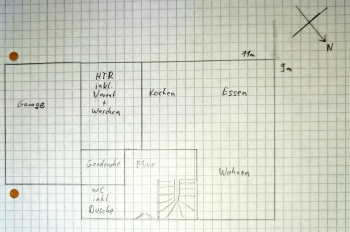

Mein Favorit wäre für Euch die V 2. Das ist eine runde Sache. Ob Du nun den Flur mit einer Tür abteilst, ist Dir überlassen. Ich finde...

@-Malte- Bei mir würden Deine Ideen dann so aussehen. Vielleicht ist ja etwas für Dich dabei. Wenn die Garage nach hinten rutscht (das...

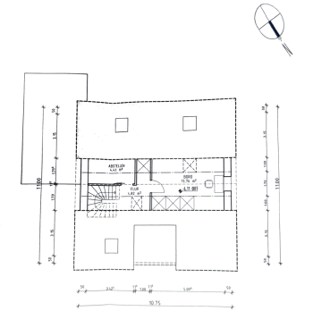

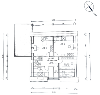

Ich sehe starke Verbesserung zu #1, insbes. wohl auch durch das jetzt gewählte Rechteckformat. OG: SZ ist zwar so möglich aber auch im...

Danke für eure Rückmeldungen. Ich versuche mal auf die wesentlichsten Punkte einzugehen. Ausrichtung Technikraum zum Garten heraus sehe...

Hallo zusammen, Wir haben die vergangenen zwei Wochen genutzt und Standardgrundrisse gewälzt, um hier eine Idee zu entwickeln, die wir...

Wir haben in der Zwischenzeit eine zweite Runde mit unserem Architekten gedreht. Er hat einen neuen Grundriss skizziert, der aus unserer...

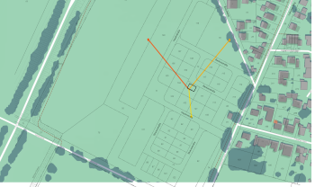

Ich habe gerade einmal versucht den Sonnenverlauf grob für unser Grundstück zu simulieren. Gar nicht so einfach als Laie, wenn man...
