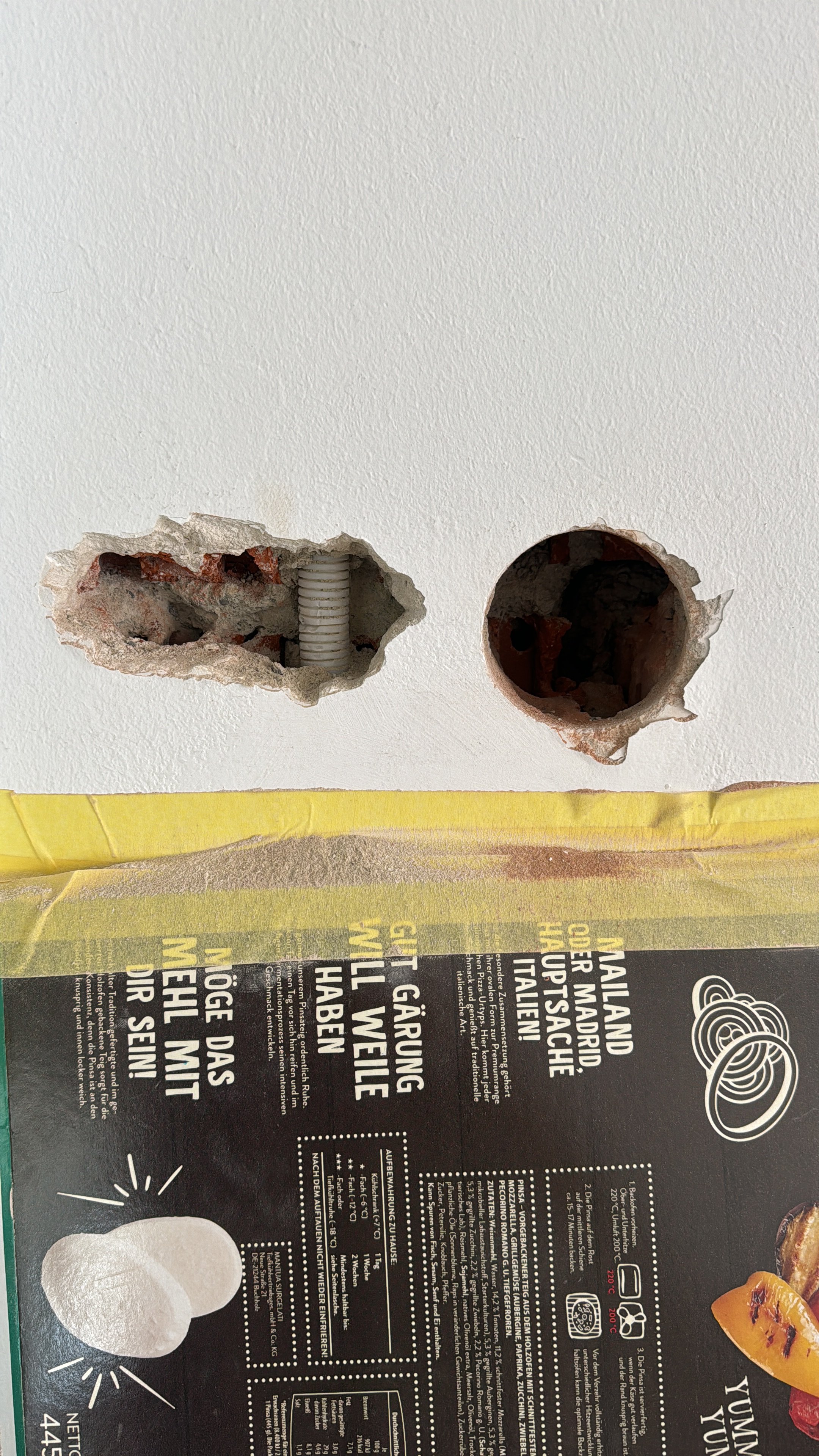

नमस्ते सभी को,
मुझे अपने होम असिस्टेंट डैशबोर्ड / फायर टैबलेट के लिए एक और डब्बा छेदना पड़ा।
सब कुछ अब पूरा हो चुका है और अब सवाल है:
मैं कौन सा प्लास्टर यहाँ लूं ताकि मौजूदा प्लास्टर के साथ समान सतह वापस मिल सके?
तस्वीर संलग्न है, आपकी मदद के लिए बहुत धन्यवाद!

मैं कहूंगा कि तुम्हें पहले भराई करनी होगी। फिर मरम्मत स्पैचल, यही आमतौर पर इस्तेमाल किया जाता है। यह भी काफी महीन होता है। हालांकि ऐसा कुछ दिखाई देगा, क्योंकि आप पहले से ही किसी अन्य ऊपर की रंग के साथ काम करेंगे। या फिर अगर यह वही रंग है, तो भी आमतौर पर फर्क दिखता है।
