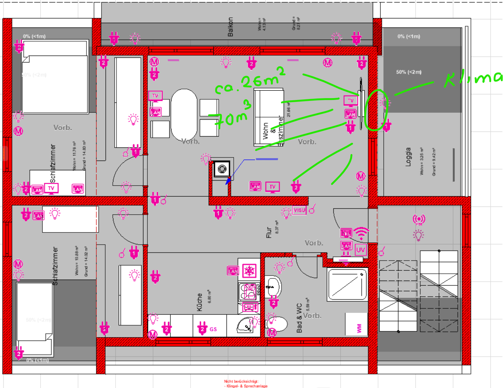

हमने एक पुरानी इमारत को कागज पर KfW-55-घर में नवीनीकृत किया है। वास्तविकता में यह लगभग KfW-40 हो गया है।
छत के तल में किरायेदार ने आज हमें सूचित किया कि वहाँ कमरे का तापमान लगभग 31° है। नवीनीकरण के दौरान हमने पहले से ही एक एयर कंडीशनर के लिए तैयारी (खाली पाइप, कनेक्शन...) की थी।
आप एक एयर कंडीशनर का आकार कितना बड़ा मानेंगे? संलग्न में छत के तल का फर्श योजना है। बैठक कक्ष = 26m² (70m³), जिसमें फुर्सत में बीच की दीवार पूरी ऊंचाई तक नहीं जाती है क्योंकि छत का तिरछापन है। यहाँ फुर्सत और रसोईघर के लिए एक संचलन दिया गया है।

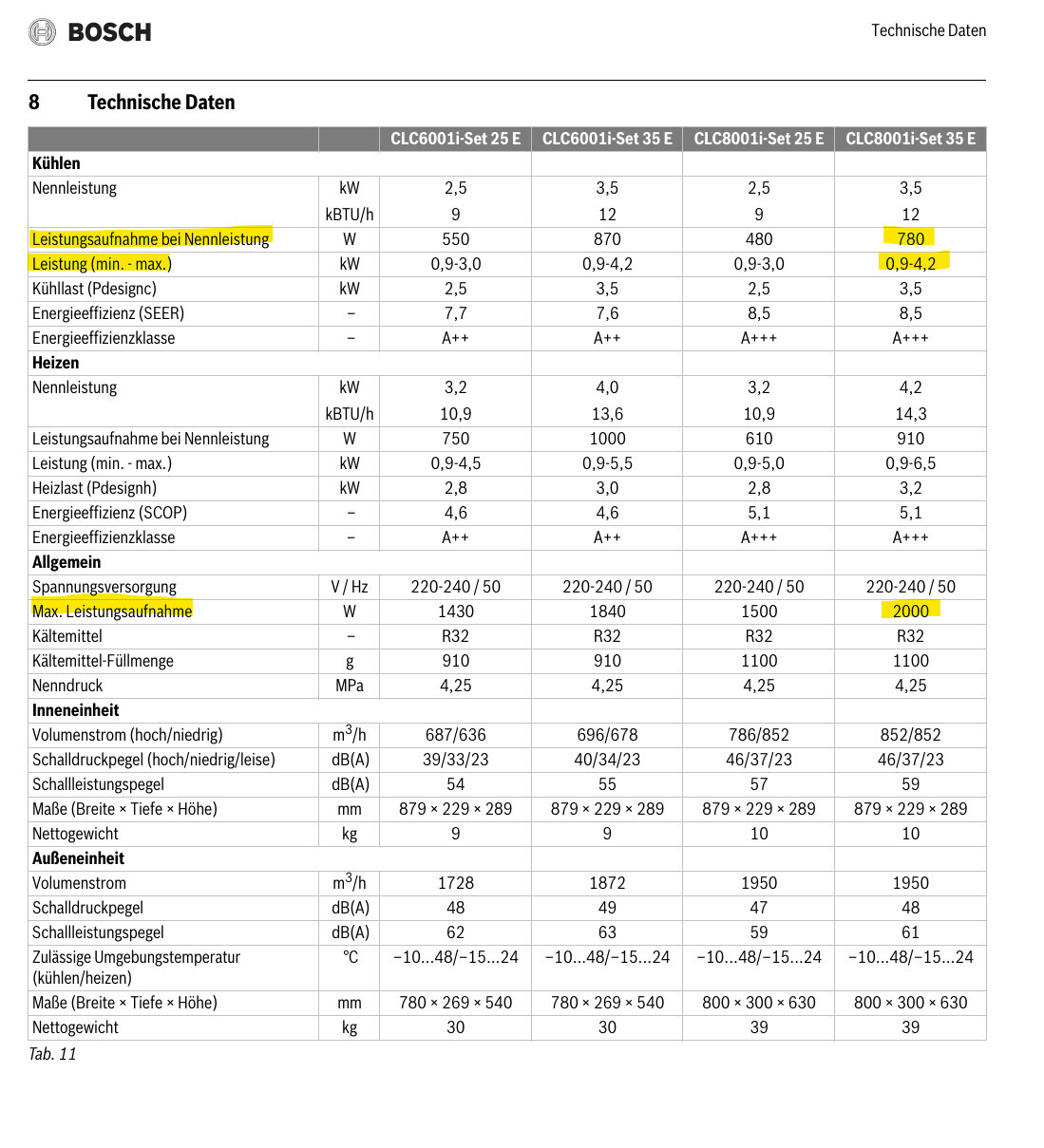

इस नामित वायु प्रवाह को कैसे समझा जाना चाहिए?
डेटा शीट में लिखा है:

मुझे यह ठीक से नहीं पता। मेरा अनुमान है कि यह वह वायु प्रवाह है जो इनडोर यूनिट से प्रति घंटे होकर गुजरता है। मेरा मतलब था बिल्डिंग/फ्लैट में हवा का वितरण। निचले बेडरूम के लिए शायद दरवाज़े में एक पंखा लगाना पड़ेगा ताकि लिविंग एरिया जैसी ही तापमान बने। यह बिना किसी कूलर के भी ठंडा होगा, बस उतना ठंडा नहीं होगा जितना सीधे एयर कंडीशनर के पास।
आप ब्रोशर नहीं लेते, बल्कि इंसटॉलेशन गाइड में नाममात्र कूलिंग क्षमता, नाममात्र हीटिंग क्षमता और अधिकतम पावर कंजम्प्शन के बीच अंतर किया गया है। आपके सप्लायर को अधिकतम पावर कंजम्प्शन में रुचि होगी।
हीट पंप के साथ मिलाकर आप 4.2kW से ऊपर चले जाएंगे। हीट पंप में एक इलेक्ट्रिक हीटिंग स्टिक होगी और कागज़ पर यह सीमा अकेले ही पार कर जाएगी।

8000 सीरीज (3.5 kW) की पावर खपत को कैसे समझा जाए?
नाममात्र पावर खपत (3.5 kW) = 780W
पावर (न्यूनतम-अधिकतम) 0.9-4.2 kW (यहाँ तक कि 3.5 kW से अधिक)
अधिकतम पावर खपत = 2000W (अर्थात्, जब यह संभवतः नाममात्र क्षमता से अधिक काम कर रहा हो)
इसका मतलब है कि ऐसी एयर कंडीशनर को 3x1.5 और 10A के साथ भी सुरक्षित किया जा सकता है।
