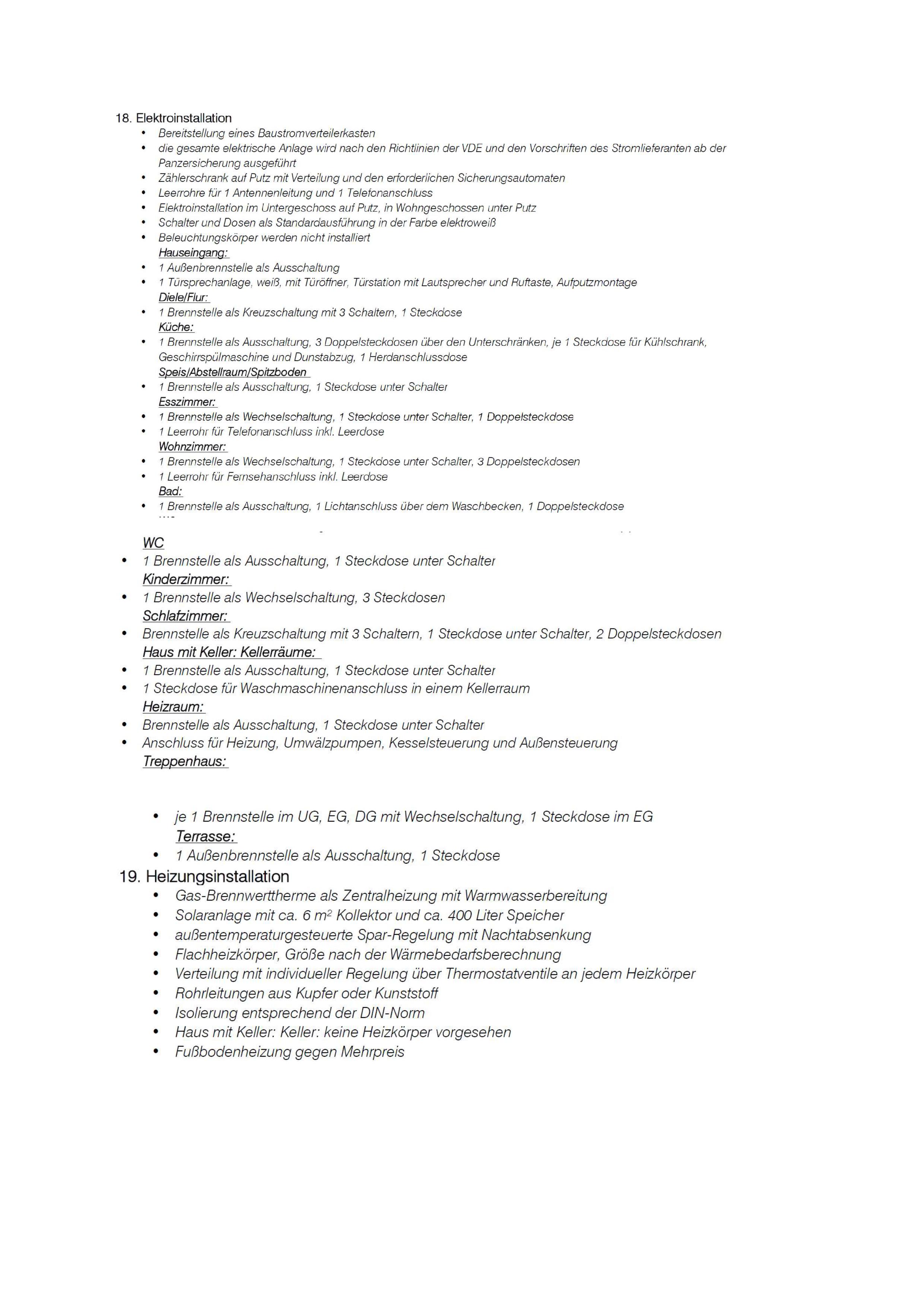

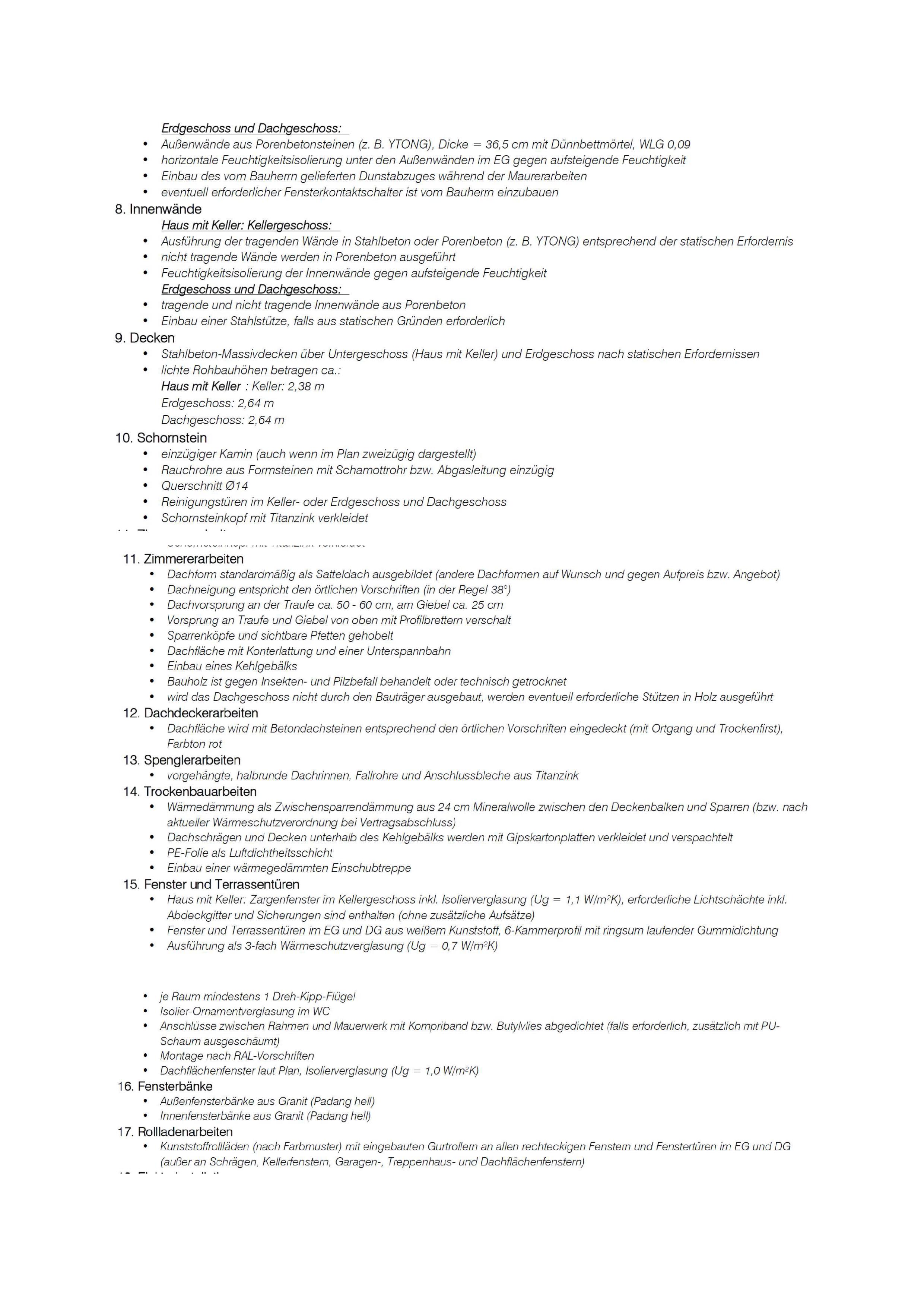

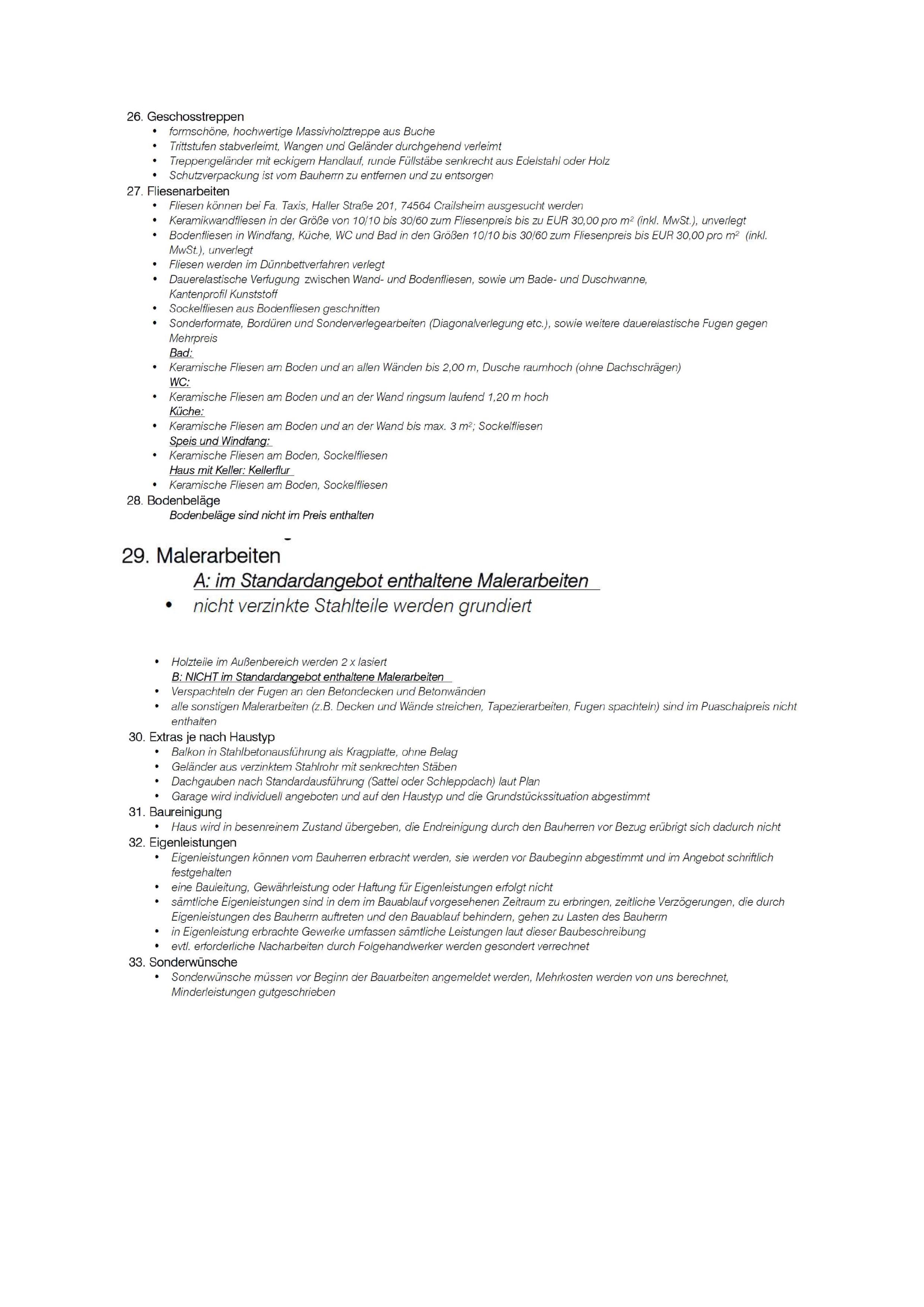

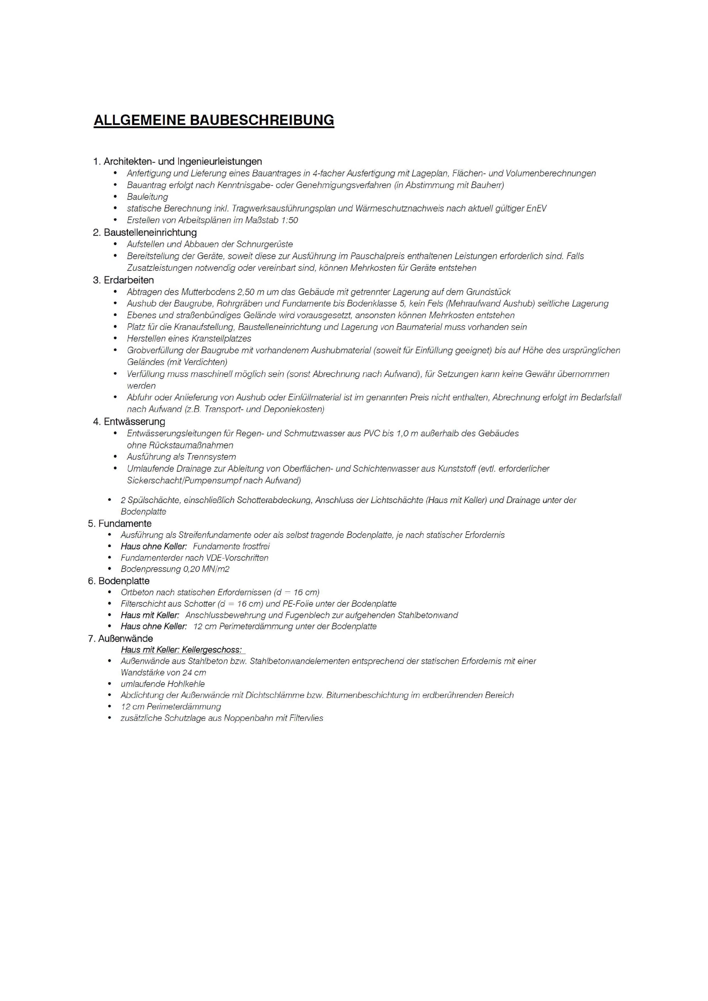

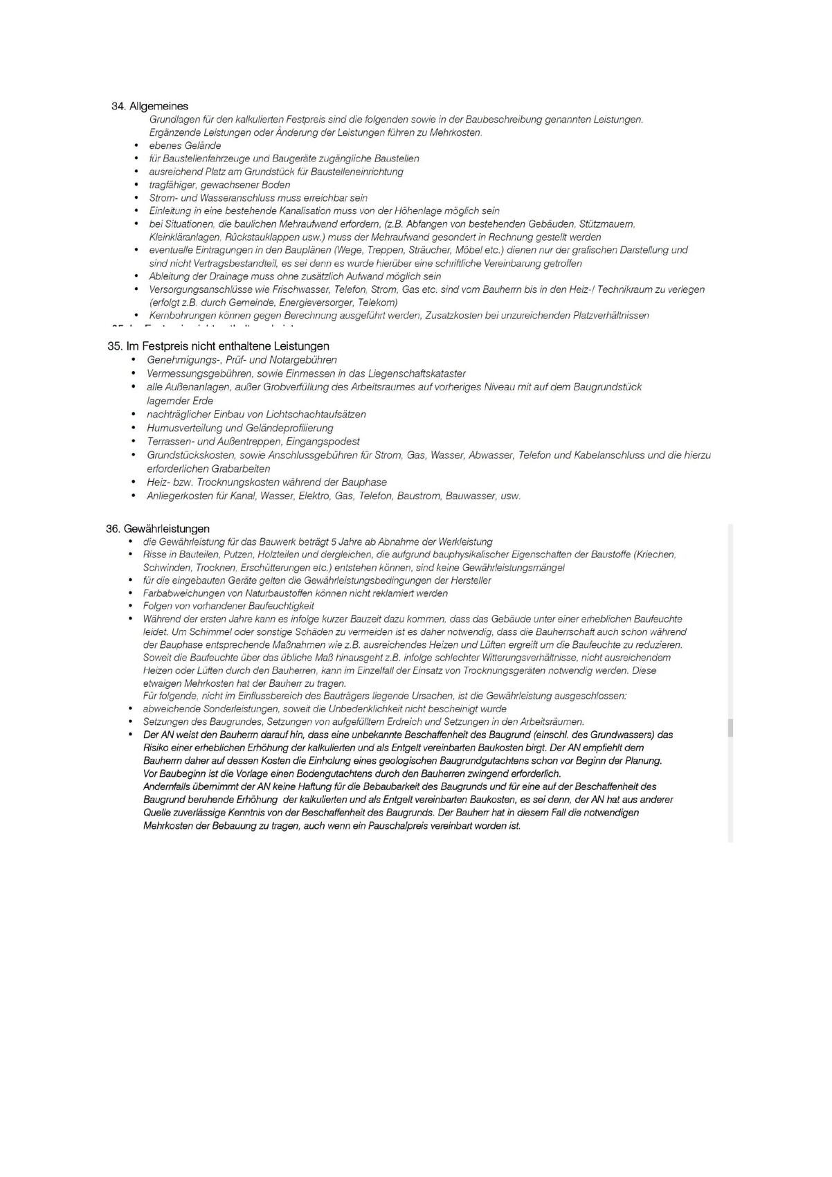

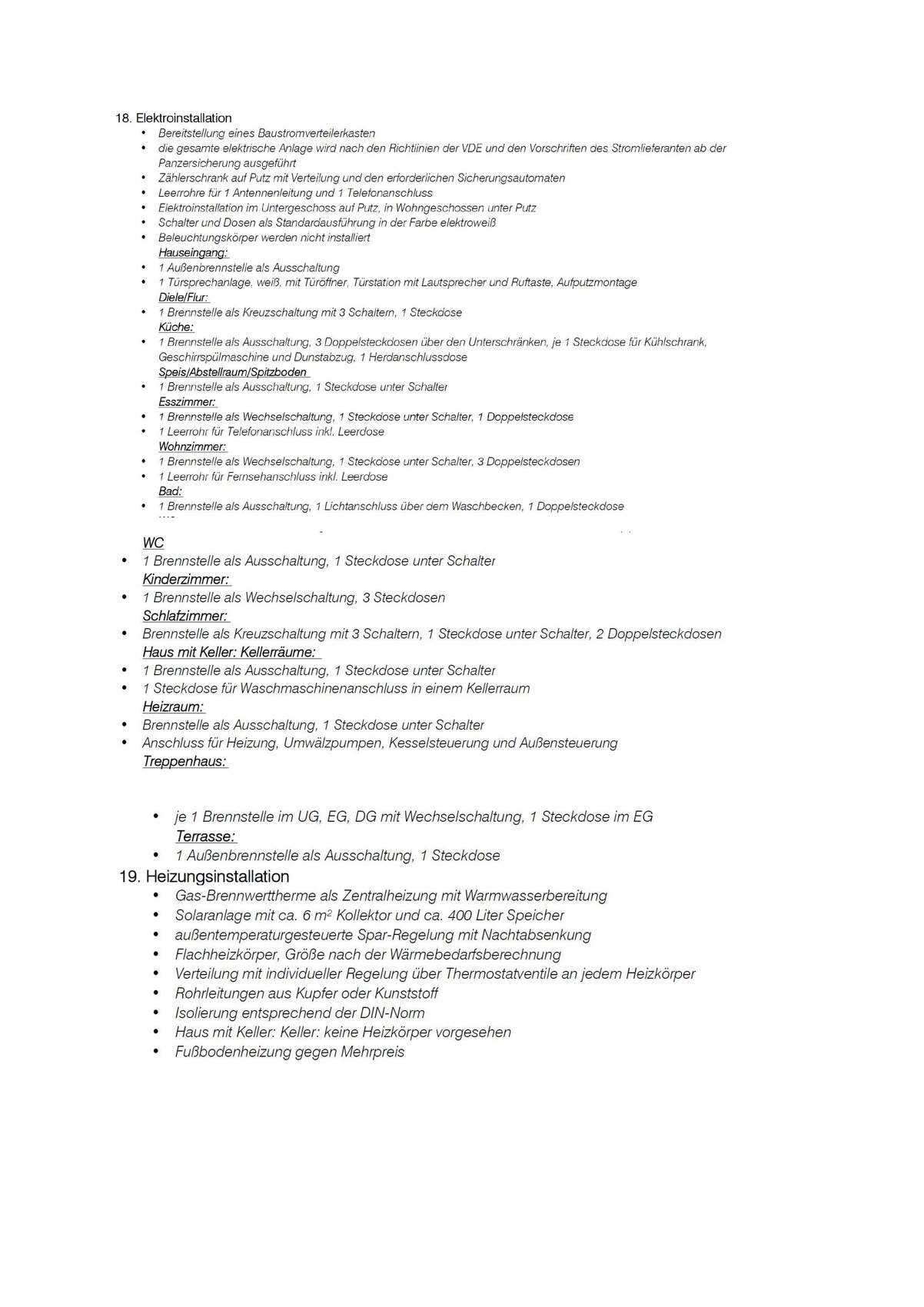

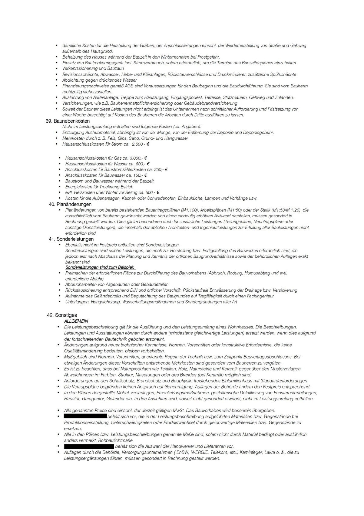

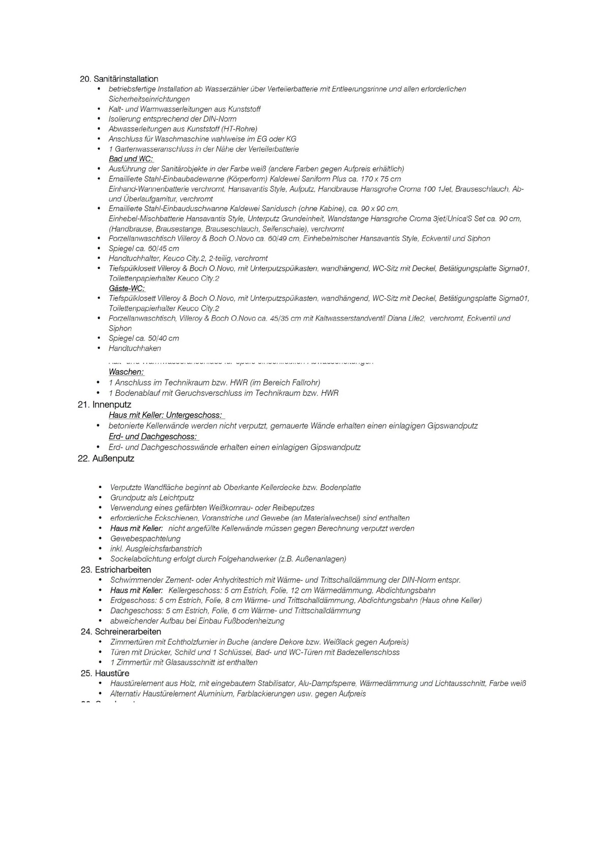

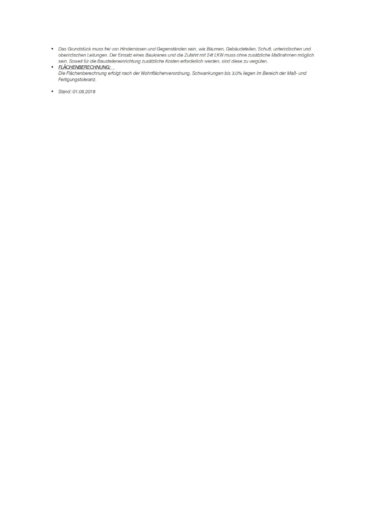

नमस्ते सभी को,
जनरल ठेकेदारों में से चयन धीरे-धीरे संकुचित हो रहा है। मैं जानना चाहूंगा कि आप संलग्न निर्माण सेवा विवरण में से कौन-कौन सी "विशेषताएं", कमियां या अच्छी बातें देखते हैं।
आपकी मदद के लिए बहुत धन्यवाद!

मैंने एक बार इलेक्ट्रik में देखा।
जैसे हमेशा होता है, मैं सॉकेट की संख्या कम पाता हूँ।
जो पूरी तरह से गायब है वह है टेलीकम्युनिकेशन और इंटरनेट। नेटवर्क केबलिंग सभी स्थिर उपकरणों जैसे टीवी, पीसी, NAS, ... और WLAN एक्सेस पॉइंट्स के लिए बहुत सिफारिश की जाती है।
टीवी कैसे काम करेगा? वहाँ भी केवल एक खाली पाइप लिविंग रूम में है। IPTV, सैटेलाइट, केबल? टीवी सिर्फ लिविंग रूम में या अन्य कमरों में भी?
क्या आप वास्तव में केवल हीटिंग रेडिएटर चाहते हैं या आप फ्लोर हीटिंग के लिए अतिरिक्त कीमत (जो अनजानी है) स्वीकार करते हैं?

LAN आदि मेरे दिमाग में है।
फर्श हीटिंग की कीमत अतिरिक्त के रूप में पहले से तय है।
अंदर की पुट्टी के बारे में मैं अभी थोड़ा असमंजस में हूँ कि इसे कैसे लेना चाहिए।

आपको 300 प्लस MSt खर्च करके निर्माण सेवा विवरण को सही तरीके से जांच करवानी चाहिए। यहाँ मुख्य रूप से उपभोक्ता हैं, जो सब कुछ नहीं देखते, यदि देखते भी हैं तो केवल आवश्यक चीजें।

मैं केवल सहमत हो सकता हूं! इसे पेशेवर तरीके से जांचवाओ। तुम्हारी बिलिंग कटौती हो सकती है (हमारे FA ने इसे स्वीकार किया)। बाद में तुम खुद को दोष नहीं दोगे।
