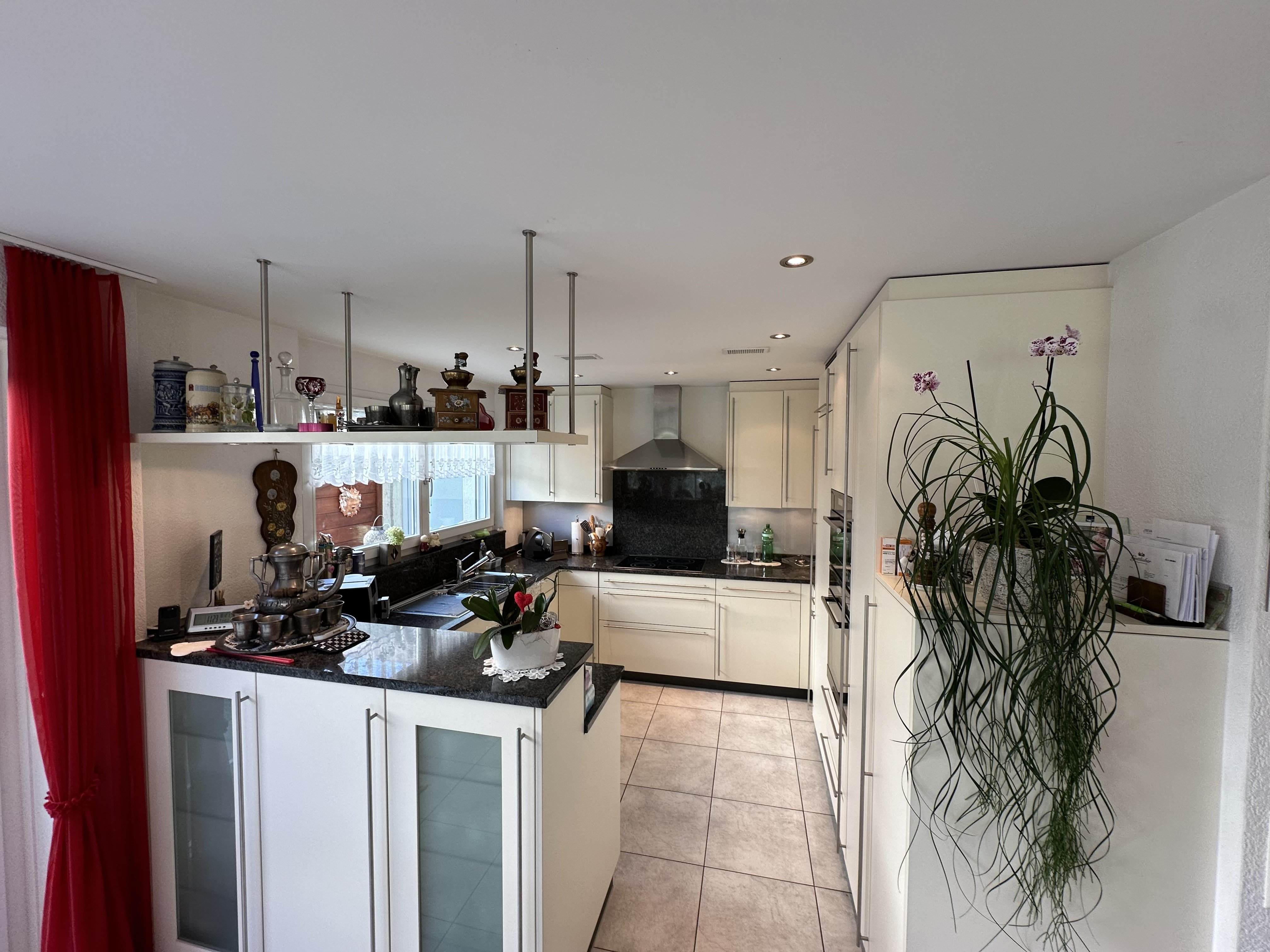

हैलो साथियों
कल हमें एक मकान खरीदने का ठेका मिल गया है और हम बहुत खुश हैं। हम पहले ही योजना बनाने में लगे हुए हैं और रसोईघर भी इसका हिस्सा है।
रसोईघर 18 साल पुराना है और असल में अभी भी अच्छी स्थिति में है। हम ज्यादा बदलाव नहीं करना चाहते, जो अलग होगा वह यह है कि सबसे दाईं ओर एक उच्च अलमारी बनाई जाएगी और रसोई की द्वीप समानांतर होगी, जैसे कि अब तस्वीर में नहीं दिख रही है। साथ ही हमें इसका रंग (वनीला पीला) पसंद नहीं है। इसके अलावा, इसमें हमारे लिए बहुत सारे हैंडल हैं।
क्या आपको लगता है कि एक सौम्य नवीनीकरण संभव है, जैसे कि सामने के हिस्सों को बदलना? फोइलिंग? अन्य कोई विचार या सुझाव जो हम नजरअंदाज कर रहे हैं?
असल में हम तुरंत फिर से 30 हजार खर्च नहीं करना चाहते नई रसोई के लिए…

मेरे लिए ये भी बहुत सारे हैंडल हैं।
यह किस प्रकार का निर्माता है? कई निर्माता अभी भी समान माप रखते हैं और प्रतिस्थापन द्वार प्रदान करते हैं, यानी नई फ्रंट्स की पुनः स्थापना, जैसे बिना हैंडल वाले। कुछ अलमारियों को बदला जा सकता है, जैसे दरवाजों की बजाय ड्रॉअर या एक ऊंची अलमारी की जगह एक मध्यम ऊंचाई वाली। कभी-कभी एक रसोई को जीवंत बनाता है जब कोई अलमारी को एक एक्सेंट फ्रंट से बदलता है या उसे फॉइल करता है, या अपनी पसंद से एक एकल टुकड़ा शोलकेस से बदलता है।
संभवतः हैंगिंग अलमारियों को सपाट वाले से बदला जा सकता है।
असल में बहुत कुछ संभव है।
आप स्वयं भी फॉइल कर सकते हैं, लेकिन यह बहुत काम है और पहले हैंडल के छेदों को स्पैचल करना होगा, फिर बारी-बारी से नए छेद लगाने होंगे।

  • #3
हाँ, कुछ ऐसा ही मैं सोच रहा हूँ - फ्रंट बदलना, मध्यम ऊँचे को ऊँचे से बदलना, सम्भवतः डम्प ऐबसग को कवर करना….
निर्माता है हैंस आइज़नरिंग (स्विट्जरलैंड)।
इसमें कितनी लागत आ सकती है? एक फ्रंट की कीमत लगभग कितनी होगी?

मालूम नहीं।
मैं एक किचन स्टूडियो में एक ऑफर बनवाता और एक बढ़ई से भी एक ऑफर लेता।
यह ज्यादा महंगा नहीं होगा। मैं 3-5000€ के बीच की लागत मानता हूँ, जबकि मैं बढ़ई को सस्ता समझता हूँ।

  • #5
यदि ये पेंटेड फ्रंट हैं, तो हैंडल के छेद भी फुला कर एक (ऑटो) पेंट शॉप में फिर से पेंट करवाया जा सकता है और फिर नए हैंडल लगाए जा सकते हैं।
किचन स्टूडियो/फर्नीचर मेकर के पास यह शायद कम से कम 5000 यूरो होगा। काउंटर को मिलाना शायद एक नई वर्कटॉप भी मांगता है या फिर आप गैप के साथ जी सकते हैं और आइलैंड के पीछे के लिए उपयुक्त ऊंचाई के बेस कैबिनेट ले सकते हैं और फिर से उसी वर्कटॉप का उपयोग कर सकते हैं।

मुझे लगता है, मैं बस - अभी भी अच्छी दिख रही रसोई के साथ - कुछ भी नहीं करूंगा और कुछ सालों में, जब बजट शायद फिर से होगा, नई रसोई खरीदूंगा।
