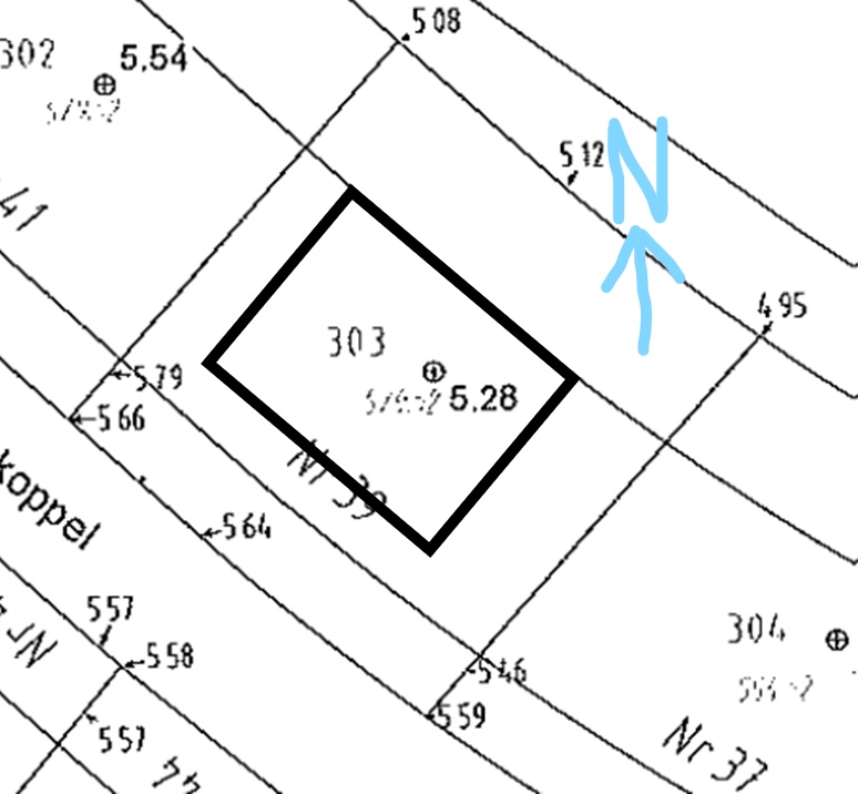

जमीन का आकार: 579क्यू.मी
ढलान: नहीं
निर्माण क्षेत्र, निर्माण रेखा और सीमा: 23 मीटर चौड़ाई × 14 मीटर गहराई। बाएं और दाएं 3 मीटर की दूरी, कारपोर्ट / गैरेज सीमा पर बनाया जा सकता है। इस डिजाइन में घर का आकार 13 मी × 11.5 मीटर नियोजित है। अधिकतम 150 क्यू.मी. तक निर्माण की अनुमति है, जिसका हम उपयोग करना चाहते हैं।

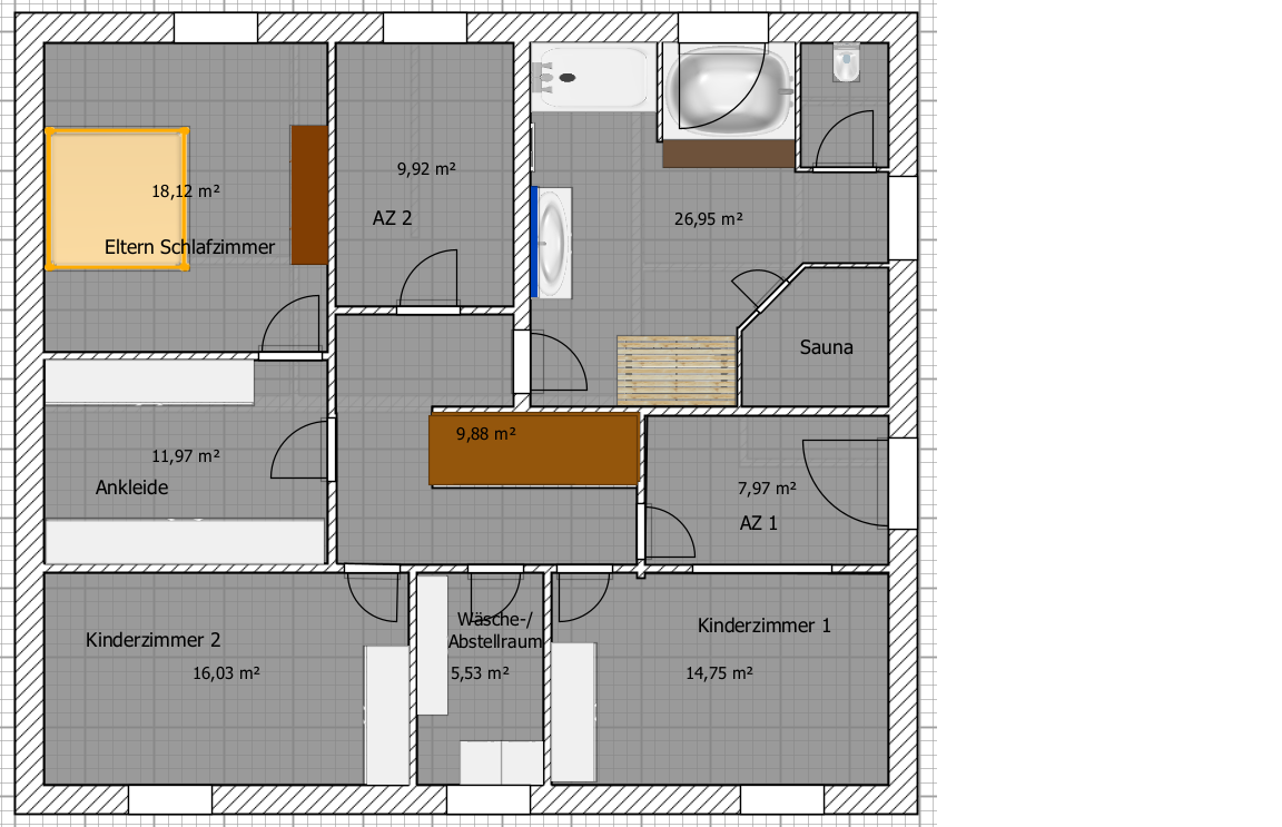

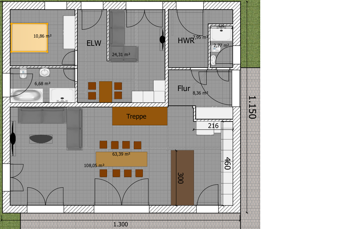

130 अक्षरों में मुख्य/मूलभूत मंजिल योजना प्रश्न क्या है?
क्या यह मंजिल योजना रोज़मर्रा में काम करती है, क्या इसमें बड़ी गलतियाँ हैं, क्या हमें कमरे बदलने चाहिए?
हम आपके सुझाव और विचारों की प्रतीक्षा करते हैं। मंजिल योजना अभी केवल हमारी विचारधारा को दर्शाती है और सेंटीमीटर तक परिभाषित नहीं है। दीवारें और खिड़कियाँ अभी हिलाई जा सकती हैं।

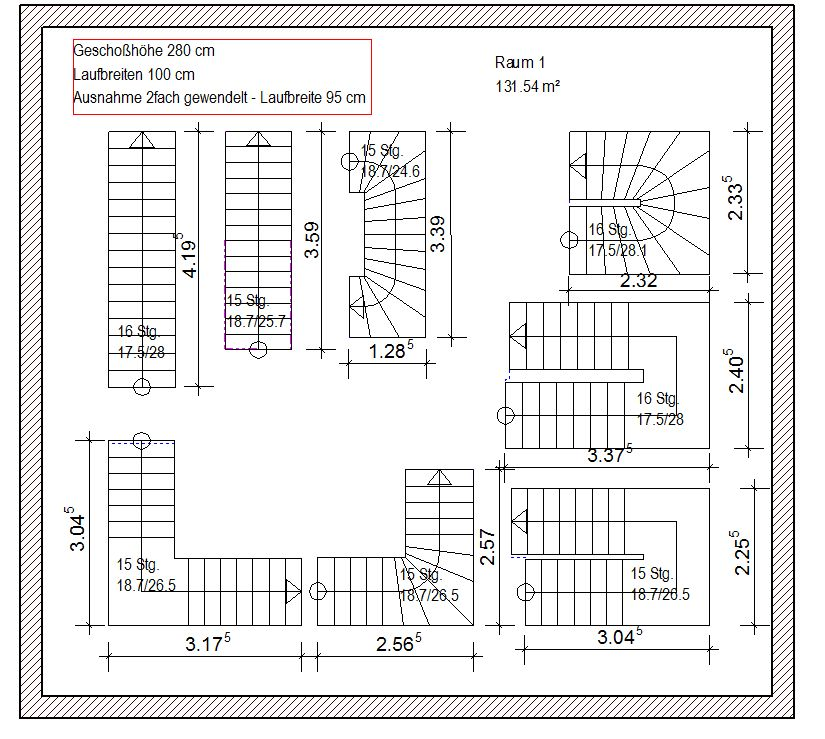

माफ करना ... लेकिन यह दोनों ओर से खराब लगता है और वह भी 230 वर्ग मीटर होने के बावजूद ... सैटेलाइट अपार्टमेंट का बाथरूम .. कमरे की चौड़ाई 2 मीटर भी नहीं है और तुम टॉयलेट और बाथटब को एक के सामने एक रखना चाहते हो।
बच्चों के कमरे 3 मीटर गहरे नलों जैसे हैं और अंदर आते ही तुम अलमारियों की तरफ जा रहे हो।
और मुख्य बात ... सीढ़ी .. 3 मीटर लंबी, क्या तुमने कभी सीढ़ियों के बारे में सोचा है ... सामान्य पैटर्न जो पिन किए गए पोस्ट में भी शामिल है। और फिर वो सीढ़ी लिविंग रूम में भी बहुत अच्छी जगह पर है। इससे घर के प्लान की चर्चा भी खत्म हो सकती है।

मुझे समझ नहीं आता, मैं कोई ऐसी सीढ़ी नहीं देख रहा जो पहले मंजिल से अटारी तक जाती हो।

डिजाइन के बारे में ज्यादा कुछ कहना जरूरी नहीं: सीढ़ी बहुत छोटी है, badkamer एक Komfortwohnung के लिविंगरूम से भी बड़ा है ... यह सब थोड़ा Größenwahnsinnig है ;)

बाथटब भी हटाया जा सकता है, या दीवार को थोड़ा और स्थानांतरित किया जा सकता है, हम अभी भी इस व्यवस्था से खुश नहीं हैं।
हमें वास्तव में यह बहुत पसंद है, इसलिए छोटा गलियारा भी है, क्योंकि हम इसे जानबूझकर गलियारे में नहीं रखना चाहते।
सीढ़ी का चढ़ाव AZ1 के बाएँ तरफ है, यानी (छोटी) सीढ़ी के ऊपर।
मैं पूरी तरह समझता हूँ, हमारी वित्तीय स्थिति बेहतर हुई है, लेकिन मैं यहाँ केवल ग्राउंड प्लान पर ध्यान केंद्रित करना चाहता हूँ।
हमारे लिए दूर से आने वाले परिवार के लिए जरूरी है, लंबे समय के लिए अलगाव हमारे लिए बहुत महत्वपूर्ण है। इसके अतिरिक्त, किराये का विकल्प भी।
मैंने उम्मीद की थी कि सीढ़ी फिट हो जाएगी, क्योंकि उदाहरण में एक ऊँची मंजिल की ऊँचाई को आधार बनाया गया था। मैं इसे बड़ी सीढ़ी के साथ आज़माऊंगा। हम बिल्कुल भी अतिशयोक्ति करना नहीं चाहते। यह इस तरह हुआ कि बाथरूम इतना बड़ा हो गया और इसमें सॉना भी फिट हो गया। अगर एक बेहतर कमरे का विभाजन संभव हो तो बाथरूम छोटा भी हो सकता है।
