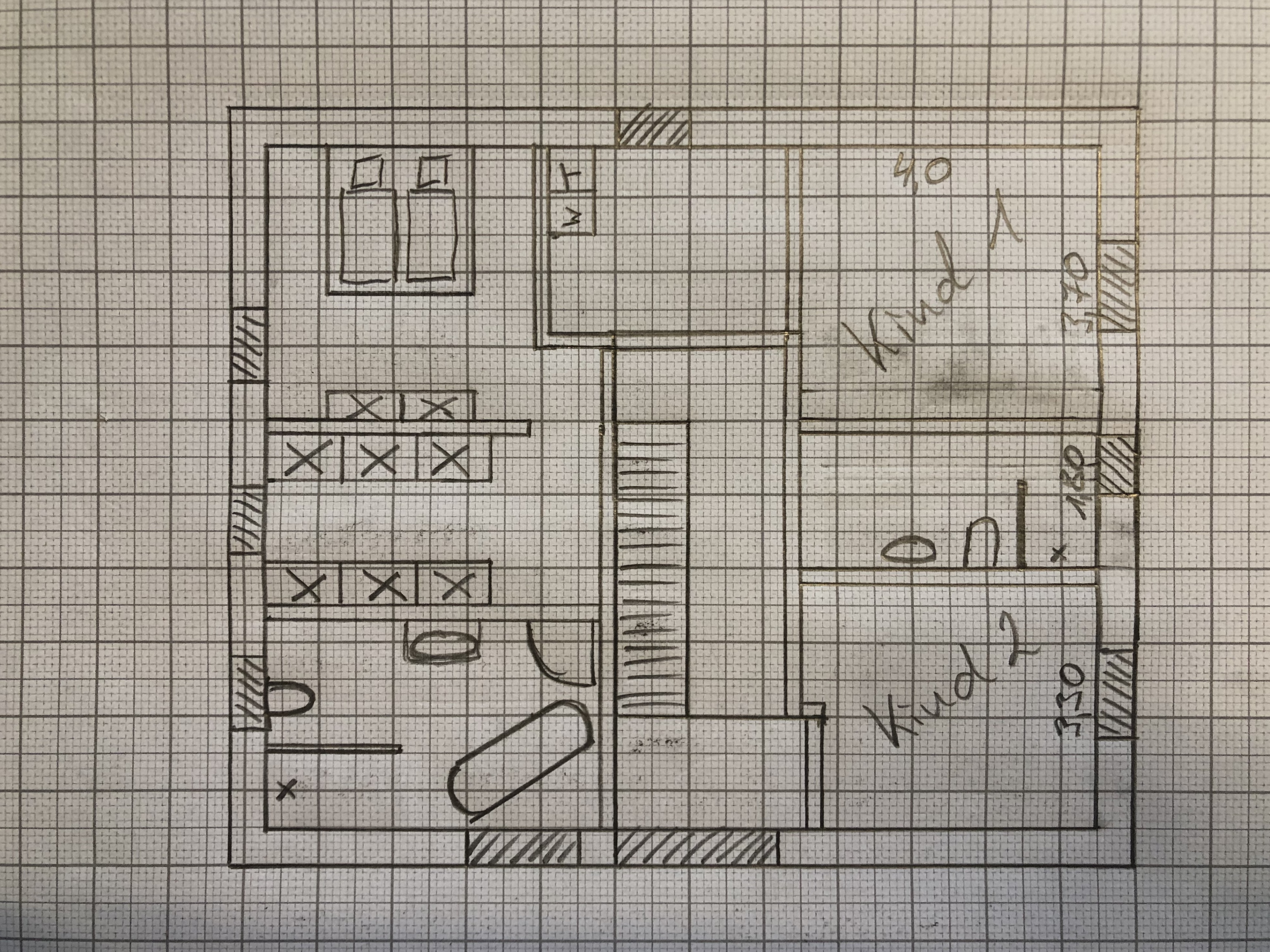

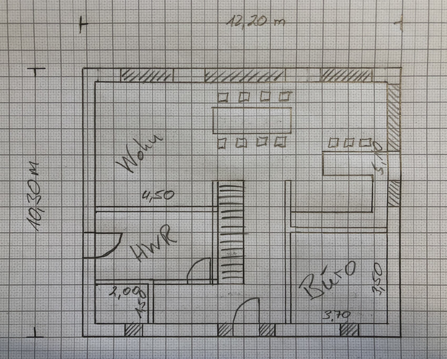

नमस्ते प्यारे फोरम सदस्यगण,
जबकि पहले वास्तुकार का प्रारूप मेरे स्वाद के अनुसार सही नहीं था, मैंने आज खुद पेंसिल और कागज से एक प्रारंभिक ड्राफ्ट बनाया है।
आप लोग इस बारे में क्या सोचते हैं?
ड्राइंग उत्तर की दिशा में बनी हैं।

मैं हर Analogzeichnung के लिए खुशी महसूस करता हूँ
Genordet अच्छा है - लेकिन किस Grundstück पर?
Pultdach से मैं Grundrissen में कुछ नहीं देख पा रहा हूँ, थोड़ा और दिखाओ।
अगर Bauzeichner-Pläne यहाँ आधार थे, तो उन्हें भी दिखाओ और परिवर्तनों का कहाँ और कैसे होना है, इसका विवरण दो।

पहले आंखों के लिए एक सुखद अनुभव _ माप स्वयं समझने योग्य हैं
फिर भी योजना बनाने वाले की रूपरेखा को सेट करें, क्योंकि आप इसी का संदर्भ दे रहे हैं।
और कृपया स्थितिपटल भी दें।

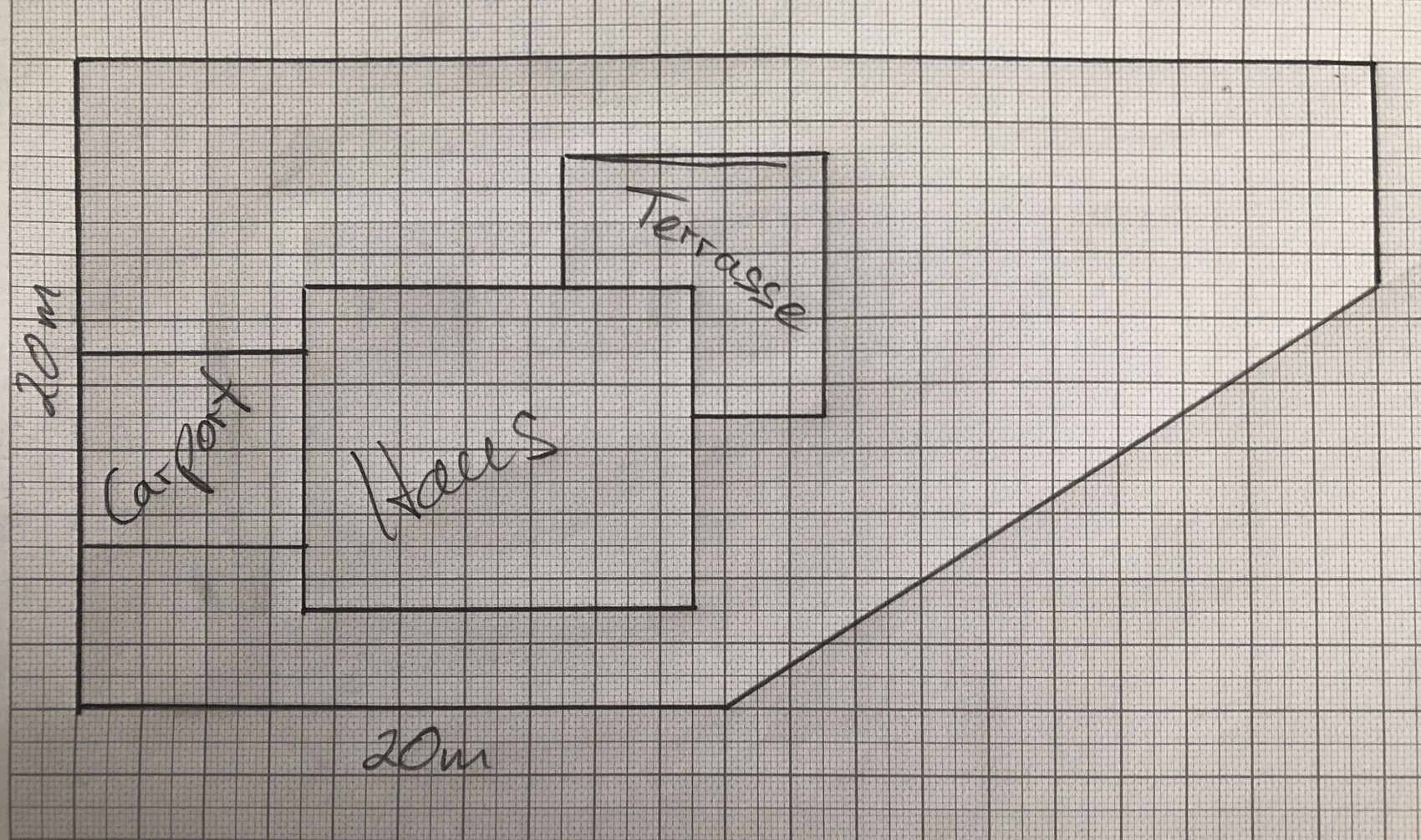

और हमारी दिशा की सोच के साथ जमीन का नक्शा इस प्रकार दिखता है:
ताकि दक्षिण में भी थोड़ी घास/बेड और बगीचा हो, हम उत्तर (सड़क) की ओर जितना संभव हो (निर्माण सीमा 3 मीटर) उतना बढ़ाएंगे।

  • #5
क्या तुम कृपया उत्तर चिन्हित कर सकते हो। उत्तर ऊपर होने से छत उनके साथ मेल नहीं खाती।
04/09/2020 17:56:31
  • #6
तो फिर कृपया अपने ग्राउंड प्लान के साथ दृश्य भी दिखाएं। पड़ोसी भूखंड भी गायब हैं: सड़क शायद नीचे की ओर होनी चाहिए (?), लेकिन यह विकर्ण कहां से आ रहा है, क्या सड़क वहां मुड़ती है?
