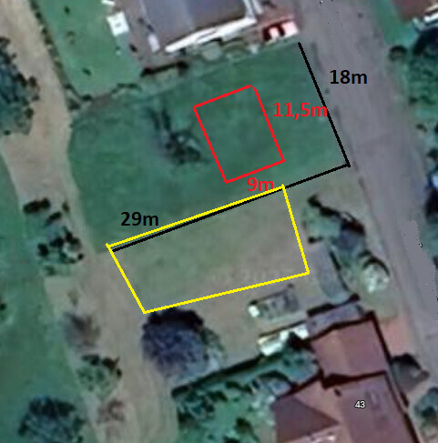

हम लगभग 11.5 मीटर x 9 मीटर के क्षेत्रफल वाले एक घर की योजना बना रहे हैं जिसमें तहखाना होगा। जमीन स्वयं बहुत समतल है, इसलिए संभवतः लगभग 11.5 म x 9 म x 3x = 310 घन मीटर मिट्टी हटाव की गणना की जा सकती है।
हमारे मिट्टी निपटान स्थल में प्रति टन 28 यूरो की लागत लगती है, जिससे काफी खर्चा होता है। लेकिन हमारे पास एक बड़ा प्रोजेक्ट भी नजदीक में योजना में है, जिसमें लगभग 10,000 घन मीटर मिट्टी की जरूरत है। मैं वहां मिट्टी फ्री में दे सकता हूं। हालांकि, वहां मिट्टी को डालने में अभी 1-2 साल का समय लग जाएगा, इसलिए मैं मिट्टी को पड़ोसी के यहां जमा करना चाहूंगा। पड़ोसी की जमीन भी एक निर्माण स्थल है, हालांकि वह पहले से 80 के दशक में तैयार की गई है और अब तक वहां कोई निर्माण नहीं हुआ है और वर्तमान मालिक भी जल्द ही वहां निर्माण नहीं कर रहे हैं। पड़ोसी के यहां मिट्टी जमा करने का कारण यह है कि मैं घर बनने के बाद बगीचे की तैयारियां तुरंत शुरू कर सकूं और मिट्टी हटने तक इंतजार न करना पड़े।
हालांकि, मुझे यह समझने में कठिनाई हो रही है कि कितना स्थान चाहिए होगा। मुझे पड़ोसियों से भी पूछना है और मैं जानना चाहता था कि लगभग कितना क्षेत्र मिट्टी जमा करने के लिए पर्याप्त होगा। क्या कोई मुझे बता सकता है कि क्या पीला क्षेत्र लाल क्षेत्र की मिट्टी जमा करने के लिए पर्याप्त होगा? क्या इसमें कोई खास बात ध्यान में रखनी चाहिए? मैंने 100 टन से ऊपर "प्रदूषण नियंत्रण अनुमति" के बारे में सुना है। लेकिन मैंने यह भी पढ़ा है कि अगर मिट्टी हटाव उसी जगह के आसपास हुआ है तो इसकी जरूरत नहीं होती। क्या यह नियम पड़ोसी की जमीन पर भी लागू होता है या केवल अपनी जमीन पर?

मैं यह कल्पना नहीं कर सकता कि पड़ोसी सहमत होगा। लेकिन अगर ऐसा होता भी है, तो मुझे बहुत आश्चर्य होगा कि क्या किसी और को इससे कोई दिलचस्पी है।

अगर तुम 11.5x9 मीटर का बेसमेंट बनाओ, तो खुदाई में आराम से 15x13 मीटर का अनुमान लगा सकते हो। और ड्रेनेज आदि की वजह से जो खुदाई की गई जमीन बाहर है, उतना सारा फिर से गड्ढे में वापस नहीं भरा जाएगा। लगभग 500 क्यूबिक मीटर होगा।
पड़ोसी शायद थोड़ी देर हँसेगा और फिर मना कर देगा। वह कैसे जान सकता है कि तुम्हारे पास दो साल में वो पैसे होंगे कि तुम ये सामान हटवाओ? क्योंकि जो ट्रक साइट तक आएंगे, उन्हें तुम्हें ही शायद भुगतान करना होगा।
और वहां 10,000 क्यूबिक मीटर का क्या करेंगे, जो शायद ज़्यादातर फाउंडेशन के लिए इस्तेमाल नहीं हो सकेगा?
और अगर पास में कोई मिल गया और तुम्हारे ड्राइवर से कह दिया "सॉरी मालिक, हमें और कुछ नहीं चाहिए..."
और आखिर में... क्या तुम्हें Intel के बारे में पता है? उन्होंने भी बड़ा निर्माण करने की योजना बनाई थी और शुरू होने से कुछ महीने पहले उसे स्थगित कर दिया गया, शायद हमेशा के लिए।

शुद्ध मात्रा के लिहाज से आपको मोटे तौर पर लगभग 300–500 म³ मान लेना चाहिए, जो कि तहखाने की गहराई और निर्माण शैली पर निर्भर करता है। यदि आप खुदाई को 2 मीटर ऊँचा ढेर लगाना चाहते हैं, तो इसके लिए आपको लगभग 150–250 म² क्षेत्रफल की जरूरत पड़ेगी – यह उदाहरण के लिए 15 × 10 मीटर या उससे अधिक के क्षेत्र के बराबर है, जो संपीड़न और ढेर की प्रकृति पर निर्भर करता है।
महत्वपूर्ण बात: इस तरह के मिट्टी के ढेर मात्रा और अवधि के आधार पर "कचरा भंडारण" माने जाते हैं – और 100 टन से ऊपर (जो मिट्टीली मिट्टी में लगभग ~60 म³ होता है) आपको सैद्धांतिक रूप से सूचना देने या यहां तक कि अनुमोदन की आवश्यकता पड़ सकती है। "सीधा संलग्न" होने का अर्थ केवल आपकी अपनी निर्माण भूमि के लिए है, पड़ोसी की घास के लिए नहीं।
निष्कर्ष: हाँ, तकनीकी रूप से यह संभव है – लेकिन आपको पड़ोसी के साथ एक स्पष्ट, लिखित समझौता करना चाहिए और आपको स्थानीय निकाय या जिला प्रशासन से भी संक्षिप्त परामर्श लेना चाहिए। एक फोन कॉल ही काफी है ताकि बाद में आपको परेशानी न हो। अन्यथा यदि कोई शिकायत दर्ज करता है तो यह काफी महंगा पड़ सकता है।
और सच कहूं तो: व्यवहार में इस तरह की चीजें वर्षों तक बिना किसी समस्या के शायद ही काम करें।

मैं यहाँ पर 500 से अधिक घन मीटर विकसित मिट्टी उत्खनन के रूप में मानता हूँ (तहखाने का उत्खनन तहखाने से बड़ा होना चाहिए, इसलिए हर तरफ लगभग 1.50/2 मीटर अतिरिक्त माना जाता है)।
मिट्टी का विकासित भाग उत्खनन में लगभग 3 गुना ज्यादा घन मीटर होता है, क्योंकि मिट्टी को ढीला किया जाता है।
इसका मतलब कम से कम 1500, यानी करीब 2000 घन मीटर।
आप ऐसा कहते हैं। और मिट्टी के उत्खनन के लिए यात्राओं का खर्च कौन उठाएगा, जिसमें खरपतवार लगे होते हैं? यह लगभग केवल सिद्धांत में काम करता है। लेकिन अंत में आपके पास खोने के लिए कुछ नहीं है, अब या दो वर्षों में मिट्टी का निपटान करने में – एक प्रयास करने लायक है। हालांकि मुझे लगता है कि मिट्टी निर्माण कंपनी इसे अधिक कुशलतापूर्वक और सस्ते में निपटा लेगी।
आप खुद गणना कर सकते हैं कि लगभग 1500-2000 घन मीटर (1.5 घन मीटर मिट्टी का वजन लगभग एक टन होता है) दूर ले जाने के लिए एक वाहन को कितनी बार चलना पड़ेगा। और एक ट्रक को लोड करने में कितना समय लगता है। और यह भी ध्यान में रखना होगा कि मिट्टी की मात्रा घनाकार रूप में संपीड़ित नहीं होती।
हमने वास्तव में छोटे विज्ञापनों के माध्यम से अपनी मिट्टी को मुफ्त में दे दिया था। एक शनिवार को, उस भूमि पर जो हमें जमा करनी थी (फर्श की प्लेट निर्माण के लिए), उसका एक अंश ही हटाया गया। लाभार्थी ने लगभग 10 यात्राओं के बाद हार मान ली और हमें दूसरी जगह निपटान की तलाश करनी पड़ी।

जमीन के प्रकार के अनुसार 20 से 30% और जोड़ा जाता है प्राकृतिक मिट्टी से ढीली मिट्टी तक।
