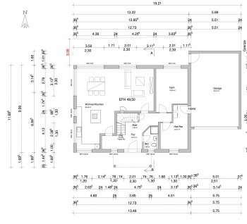

wir haben nach diversen Fehlversuchen einen Grundriss gefunden, der zumindestens unsere Vorgaben erfüllt. Wir würden uns über Meinungen/Ideen hinsichtlich der Raumaufteilung/Nutzung, besonders im EG freuen. Der fehlende Schmutzbereich scheint aktuell noch eine größere Baustelle zu sein.
Die Positionierung der Türen im Innenbereich bitte außer Acht lassen.

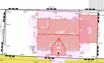

Größe des Grundstücks. 463qm
Grund/Geschossflächenzahl. kein Bebauungsplan vorhanden
Baufenster, Baulinie und -grenze. ---> siehe Lageplan

Was gefällt nicht? Warum? noch nicht optimal finden wir die Raumaufteilung im EG, insbesondere der fehlende Schmutzbereich am Eingang. Deswegen auch dieser verwinkelte Eingangsbereich, um hier evtl. die Garderobe zu platzieren. Die Treppe hätten wir gerne gedreht, was allerdings zu Platzverlust im OG führen würde.

Architekt hat unsere Vorgaben im Rahmen der Möglichkeiten , welche die Grundstücksform bietet umgesetzt. Schlussendlich würden wir an der "Hülle" auch nichts mehr ändern wollen. Die Raumaufteilung, insbesondere im EG finden wir noch nicht optimal. Über Verbesserungsvorschläge/Ideen würden wir uns freuen.
2D-Grundriss eines Einfamilienhauses mit Wohnbereich, Küche, Flur und Garage

Mir erschließt sich nicht, warum man so ein zentrales Gewurschtel plant. Da sind trotz Architekt keine Sichtachsen, dafür erscheint das Haus schief durch die Fensterlagen und -Größen. Interessant ist die vorgeschlagene Möblierung inkl. Bad.
Mutig ist die „Ignoranz“ der Grenzabstände durch den untergeordneten Vorsprung, der in meinen Augen nicht untergeordnet ist, da in den Giebel hinein und ausschlaggebend für ein sog. Kapitänshaus.
In meinen Augen ein Fehlversuch. Ich gehe aber noch weiter, in dem ich sage: falsches Haus auf diesem Grundstück.

Schön ist es nicht, an der Straße zu kleben. Für das Grundstück von knapp 15 Metern Tiefe ist es halt das falsche Grundflächenverhältniss - viel zu tief, zumal ja auch im Eingangsbereich Süden ist. Da gibt es intelligentere Haustypen.

Ich sehe das wie @ypg. Abstandsflächen sollte man nicht verletzen. Selbst wenn Dein Architekt meint das Er das genehmigt bekommt. Mein Vorschlag:
Lageplan eines Baugrundstücks mit zwei großen blauen Gebäudeblöcken und roter Schraffurzone.
Eingang dann im Osten. Garage 7*8m Haus 9*13m. Wenn Du den 3. Giebel unbedingt haben willst, dann kann man den ja andeuten.
hanse987
Die gezeichnete Garage ist ja 9m lang. Sollen da im hinteren Bereich Fahrräder und Mülltonnen hinkommen? Wenn ja, dann der Garage etwa einen Meter in der Breite dazu geben, um vernünftig zwischen den Autos durchzukommen. Man will ja nicht jedes Mal ein Auto ausparken.
