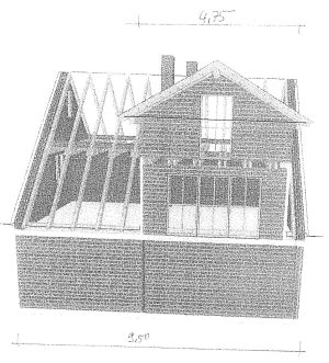

Le rez-de-chaussée est habité, les travaux de rénovation ne doivent pas y être perceptibles. Le souhait était un fronton transversal (4 m) commençant à la ligne de faîte vers le sud, au-dessus de la terrasse surélevée du côté droit de la maison. L'escalier extérieur du sous-sol arrive du côté gauche. La façade sud comporte deux pièces. Chambres à coucher dans le grenier.
Nous avons soumis une esquisse préliminaire, l'administration de la construction souhaite un pignon au centre. L'utilisation du grenier n'est pas possible. Il y a aussi une cheminée au centre de la maison.
Nous avons environ 48 m² de surface habitable à l’étage supérieur, qu'est-ce qui est plus avantageux : ajouter un "cube béton" indépendant « non adapté » ou deux chiens assis nord-sud d’une largeur maximale de 3 m ?
Nous vous serions reconnaissants pour des estimations approximatives des coûts. La charpente doit être stabilisée et isolée : toit à chevrons avec pannes intermédiaires.
Nous serions ravis de recevoir vos idées.

Alors je demande différemment : qu’est-ce qui pourrait revenir moins cher, une extension en ossature bois ou en brique.
Ou bien, qui a déjà agrandi une maison de lotissement avec une extension en forme de L. Nous voulions seulement une chambre de plus à l’étage, donc nous avions eu l’idée (rejetée) de dormir dans le grenier. Maintenant, nous réfléchissons à construire une extension d’environ 4 x 4 m...

Ci-joint le dessin de notre modification souhaitée refusée
