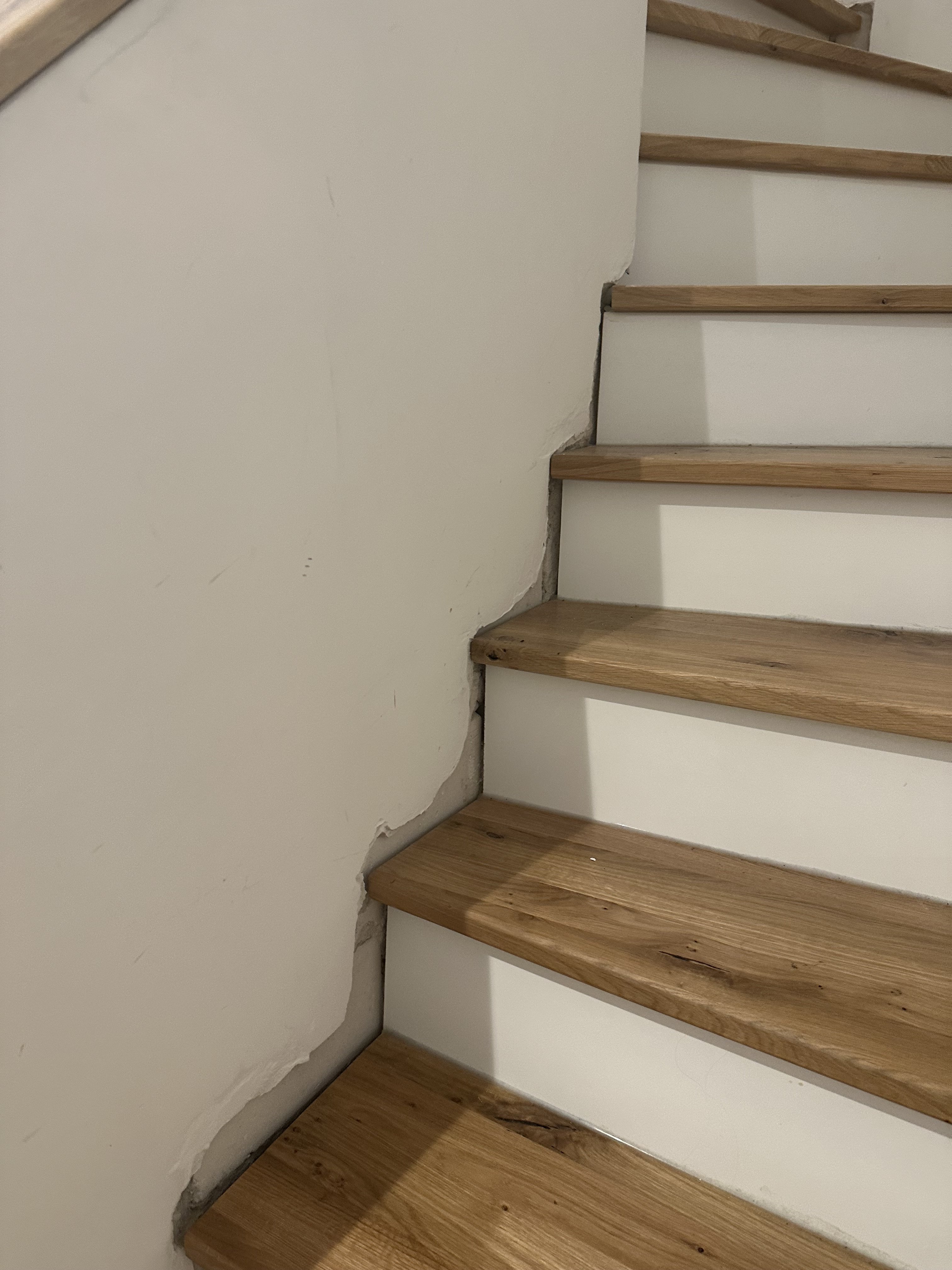

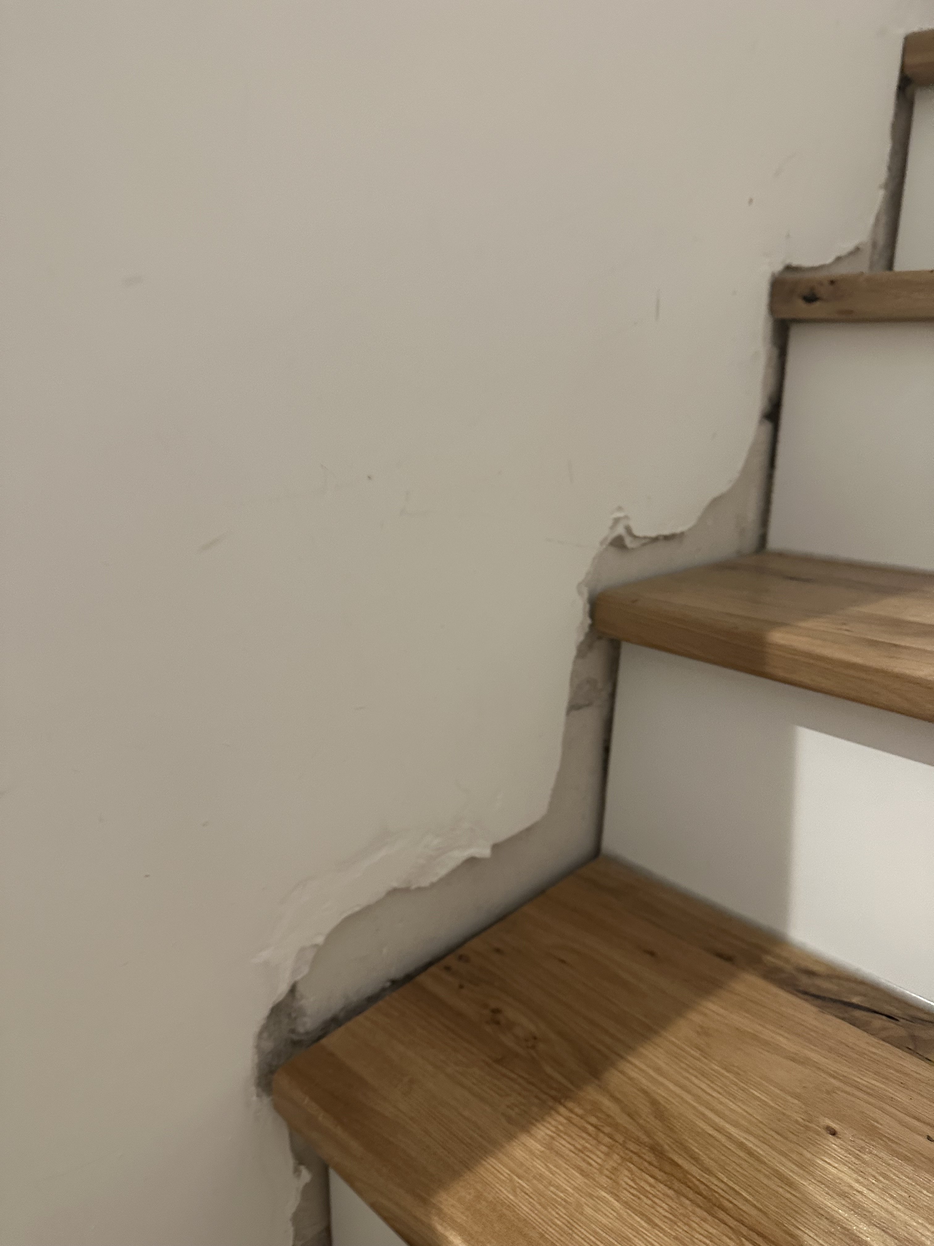

Bonsoir à tous,
ma copine et moi avons acheté une maison ancienne il y a environ 10 mois - et nous avons fait réaliser l’escalier par son père.
C’était une affaire de cœur, malheureusement il a eu deux AVC et n’est pas en pleine forme.
Je voudrais maintenant terminer le sujet de l’escalier.
Je sais que l’installation des contremarches s’est un peu mal passée, ainsi que la création de l’escalier en béton (1997).
Mais nous allons d’abord vivre avec cela.

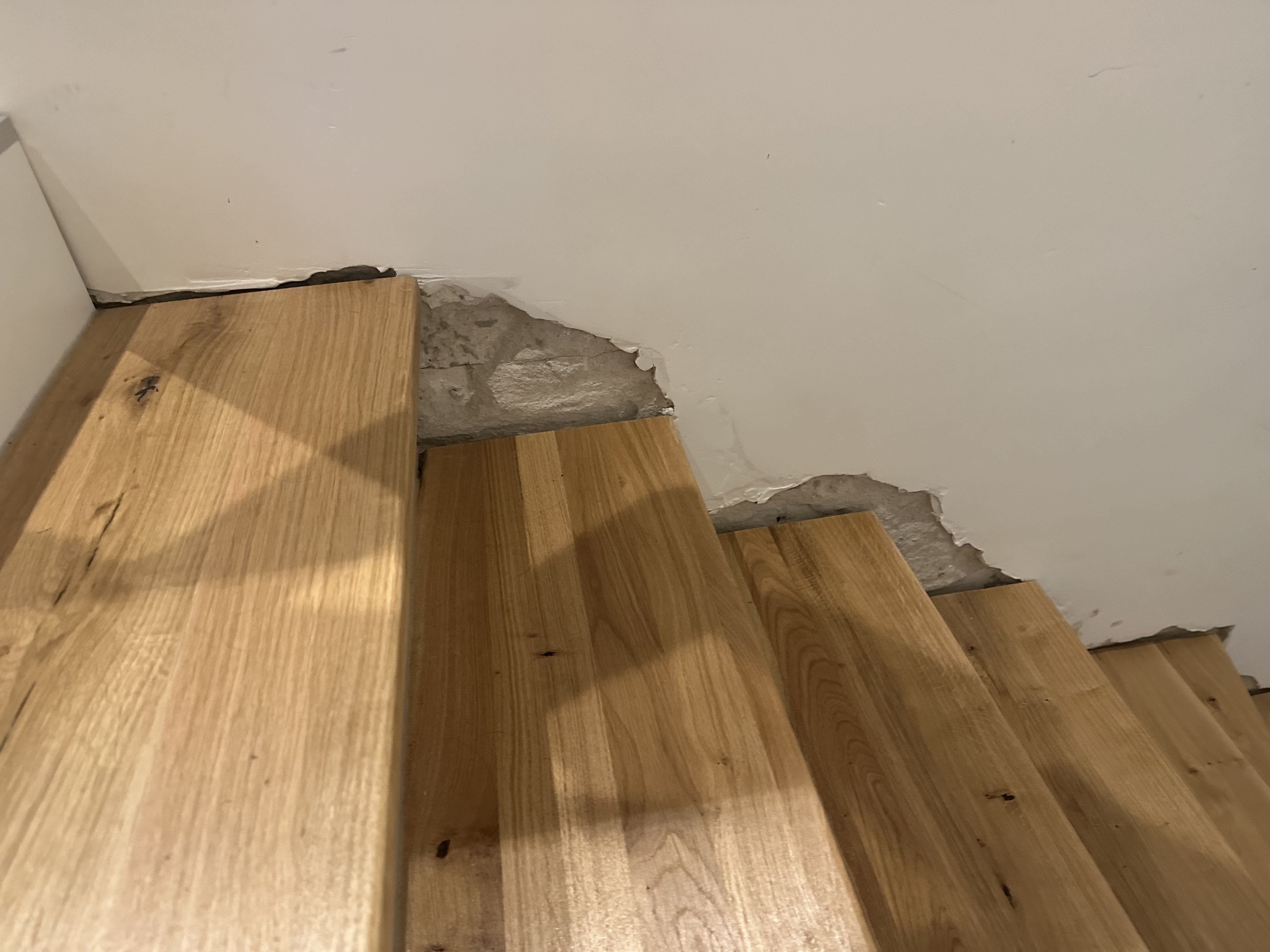

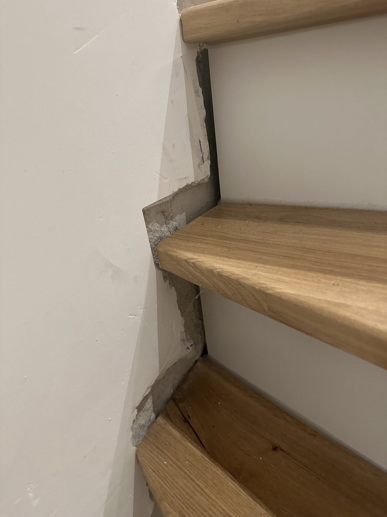

En effet, les contremarches sont maintenant un peu dans le plâtre. Je cherche donc un (enduit / pâte à reboucher) approprié que l’on peut utiliser.

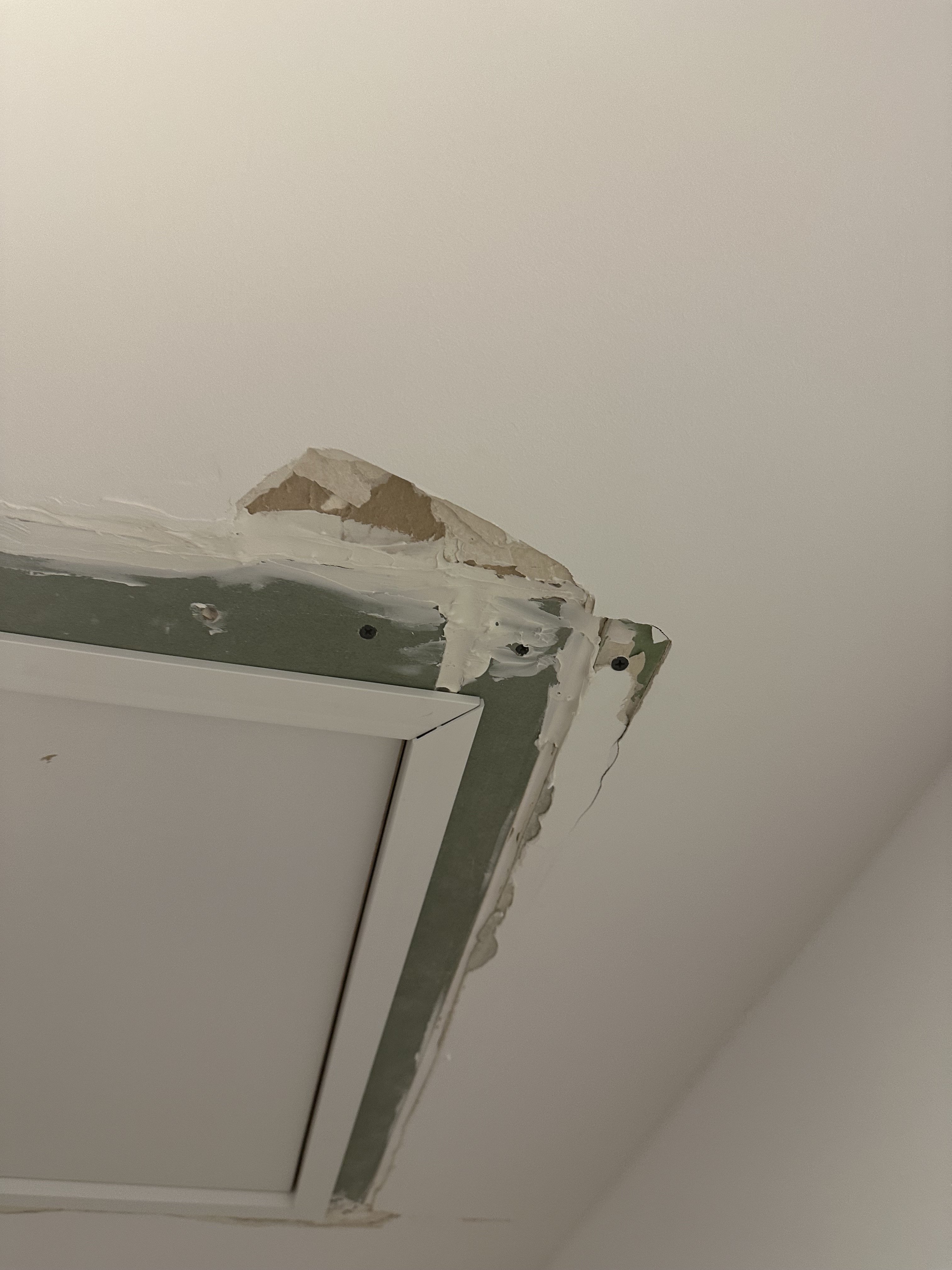

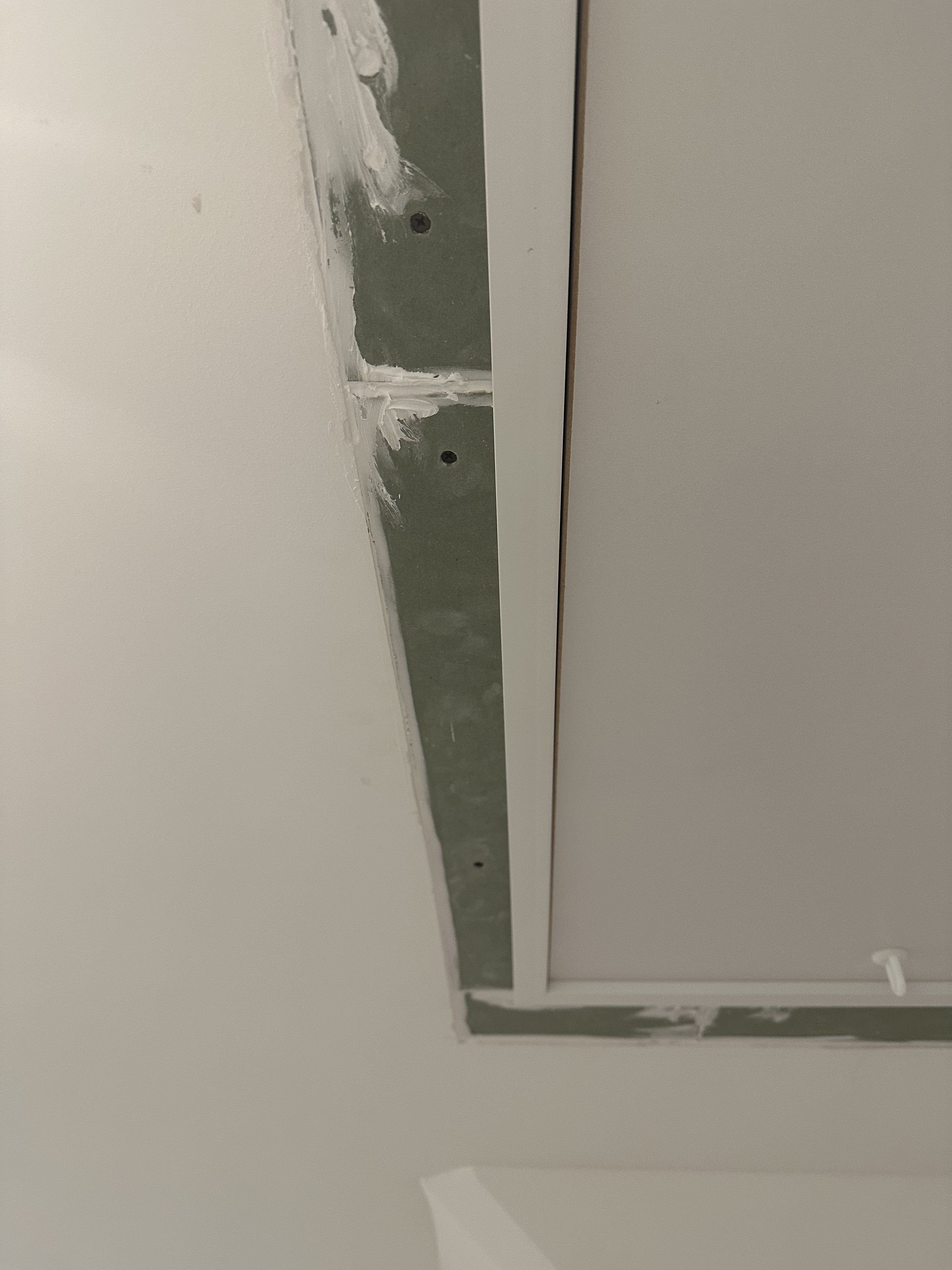

Ainsi que le plafond - en particulier la transition entre le plafond et l’escalier qui mène au grenier.
J’ai pris des photos - pour que ce soit plus clair.
bauenmk2020
26.07.2023 21:15:47
  • #2
pfiou. Tu pourrais suivre le contour avec un profil décoratif (plinthes) et ainsi "recouvrir" la marche. Ensuite, enduire contre le profil. Sinon, je marquerais avec un crayon l’épaisseur de l’enduit + supplément sur les marches, démonterais les marches / marquerais le dessous et les ferais poncer dans une menuiserie. Une fois les marches enlevées, tu pourras mieux enduire à nouveau et tu n’auras pas besoin de protéger les marches. Ainsi, tu n’auras plus le même problème plus tard et concernant la transmission du son, cela pourrait aussi aider.
Au plafond, je découperais largement à l’aide d’un cutter la zone en angle droit, enlèverais l’enduit et appliquerais une couche de pâte à lisser à la spatule large. Avec une spatule fine, lisser jusqu’à zéro, c’est-à-dire en partant de la surface adjacente, en passant sur la nouvelle surface jusqu’à l’escalier escamotable. Tu devrais probablement repeindre ensuite la surface ou appliquer un reno-vlies par-dessus et le peindre entièrement à nouveau. Je commencerais alors depuis le mur / angle. Avec le reno-vlies, tu n’aurais pas besoin de découper une surface avant.
